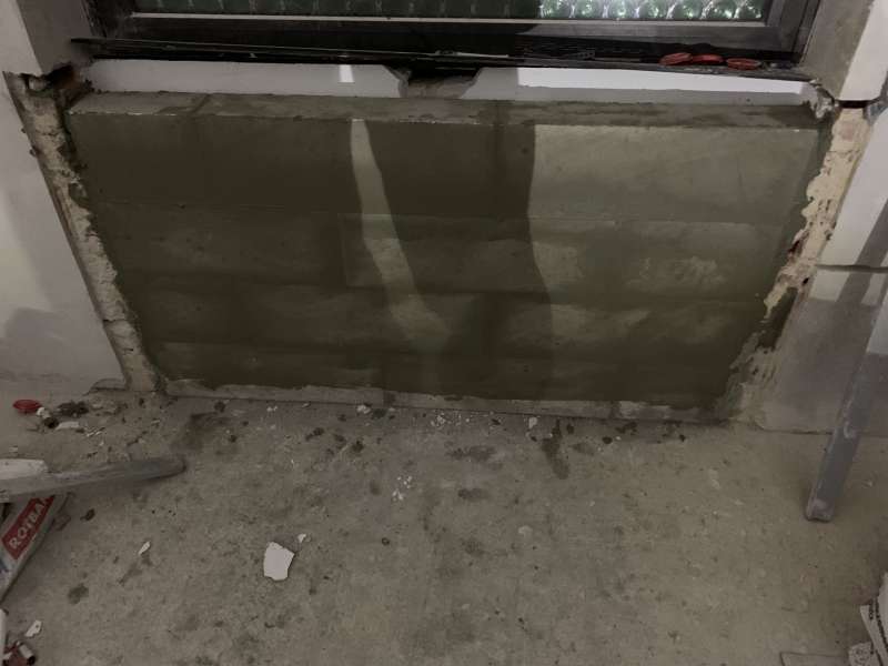

da wir bei unserer Sanierung eine Fußbodenheizung verbauen möchten, haben wir nun alle Heizkörper entfernt und die Nischen mit Porenbeton zugemauert. Eine dünne Schicht Styropor wurde damals in die Nische eingeputzt, die habe ich drin gelassen. Die Außenwände sind ansonsten ungedämmt und bestehen aus 30 cm Poroton aus dem BJ 1975.

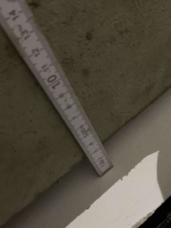

Wie auf den Bildern zu sehen, haben wir hinter der Mauer einen teilweise ordentlichen Luftspalt, da die Nische damals schon nicht gerade gemauert wurde.
Wie würdet ihr den Spalt nun verfüllen?
Was ich bisher schon bei einer Nische gemacht habe  -  Kalkzementputz dünn angemischt und den Spalt so aufgegossen  -  funktioniert  -  optisch zumindest.
Gibt es bei dieser Variante Schimmelgefahr oder sonstige Bedenken, bzw. bessere Möglichkeiten?

    Eine Schimmelgefahr sehe ich bei einer derartig dicken Wand aus Poroton nicht.
