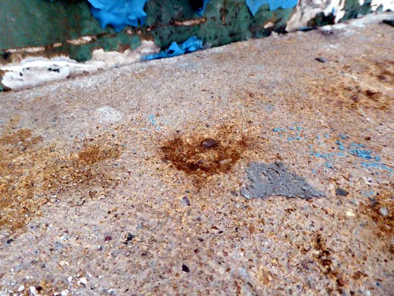

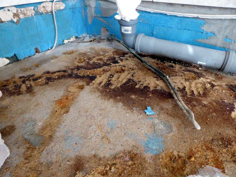

Hallo zusammen, ich habe unter einer vor 16 Jahren eingebauten Acryl-Duschtasse massive Feutigkeitsschäden entdeckt. Die Duschtasse steht auf 5 Stützen auf einem Estrich mit Fußbodenheizung. Die angrenzenden Wände sind teils Gasbeton, teils Trockenbauwand aus Rigips.Bemerkt hatte ich, dass da was nicht stimmt, weil die Duschtasse in den letzten Wochen/Monaten nicht mehr stabil stand, d.h. der Boden mittig der Tasse war fast schwammig, instabil.
Im Randbereich waren die Silikonfugen aber augenscheinlich noch intakt, was aber ein Trugschluss war, sie saugten durch kleinste Risse Wasser rein und nach unten.
Als ich jetzt den Raum gewaltsam geöffnet habe (eine Revisionsöffnung gab es nicht), sah ich zunächst in eine Tropfsteinhöhle, teilweise tief schwarz, teilweise auch nur braun sandig.
Also erst mal die Tasse komplett rausgerissen, zum trocknen offen gelassen. Eine Neue "aus Stahl" ist bestellt. Was ich jetzt feststelle ist, dass der Estrich oberflächlich sandet, sich mit einem Schraubenzieher richtig löchern lässt.
Was ist hier zu tun? , reicht eine Estrich-Versiegelung? , wenn ja womit?
Da mir der Untergrund nicht mehr so ganz stabil vorkommt, denke ich an eine neue Tasse mit Styroporunterbau, wie seht ihr das? gab es keine ordentliche Badabdichtung, wie man Sie sich zumindest heute entsprechend ZDBAbk.-Merkblatt "Fliesen und Platten im Verbund mit Abdichtungen ... " wünschen würde.willst du die Streichdichtung unter der Duschtasse bei der Sanierung jetzt auch wieder weglassen und nur "die Randfuge der Duschtasse mit Silikon abdichten"?!?!?!
Natürlich möchte ich es jetzt so machen, dass ich länger Ruh habe. Daher ja auch mein Hilfeersuchen hier im Forum.Frage also, wie gehe ich mit dem Estrich um, er bröckelt stellenweise so, das ich mit dem Staubsaugerrohr über 1 cm tiefe Krater rauskratzen kann.
Mit einer dünnflüssigen Ausgleichmasse auffüllen, oder vorher noch was konservierendes direkt auf die Schadstellen tun?
Und ganz am Ende eine Streichdichtung/Schlämme drüber, an der Wand eine Gummimatte/Folie hochgezogen bis unter die erste Fliesenreihe, denke ich.
Also wenn in dem Estrich unter der Duschtasse auch Heizschleifen liegen, dann würde ich einen solche Sanierung nicht von Laienhand ausführen lassen. Danke Herr Tilgner, das klingt aber jetzt etwas nach Lobbyarbeit für die Saniererbranche.Ob ich mich unbedingt unter die Laien einreihen lasse, sei dahingestellt, auch ich habe einen so klingenden Titel wie sie ihn tragen, wenn auch nicht direkt im Bauwesen. Und ich informiere mich gerne gründlich, bevor ich selbst Hand anlege, aber auch wenn ich Fachleute damit beauftrage.
Diese Dusche wurde vor Jahren von "Fachleuten" eingebaut, und keiner hat hingeschaut, was die machen. Genau das möchte ich jetzt vermeiden. Und daher meine blöden Fragen.
Und warum soll ich das nicht selbst können? Ich möchte halt nur zu den mehr oder weniger qualifizierten Auskünften im Baustoffhandel eine unabhängige qualifizierte Auskunft dazugesellen
Zementestrich, Anhydrithestrich, oder ... Danach richtet sich auch die Sanierung Hallo Ernst,anbei ein paar Antworten:
zu 1) "Reicht eine Estrich-Versiegelung? " Neinzu 2) "Wenn ja, womit? "
erübrigt sich, siehe 1zu 3) "Neue Tasse mit Styropor-Unterbau - wie seht ihr das? "
Wenn der Unterbau (=> Estrich) nicht ausreichend tragfähig ist nützt auch der Einbau eines Styrodur-Duschträgers langfristig nicht, da das eigentliche Problem nicht behoben wird. Aus der Ferne vermag ich aber auch nicht beurteilen, wie schlimm es um den Estrich denn bestellt ist - das müssen Sie selbst einschätzen. Ich würde immer die 100 %-Lösung wählen, auch wenn es etwas aufwändiger ist. @Uwe Welche Art Estrich ist es denn? @Uwe Welche Art Estrich ist es denn? => ganz normaler Zementestrich@Alexander

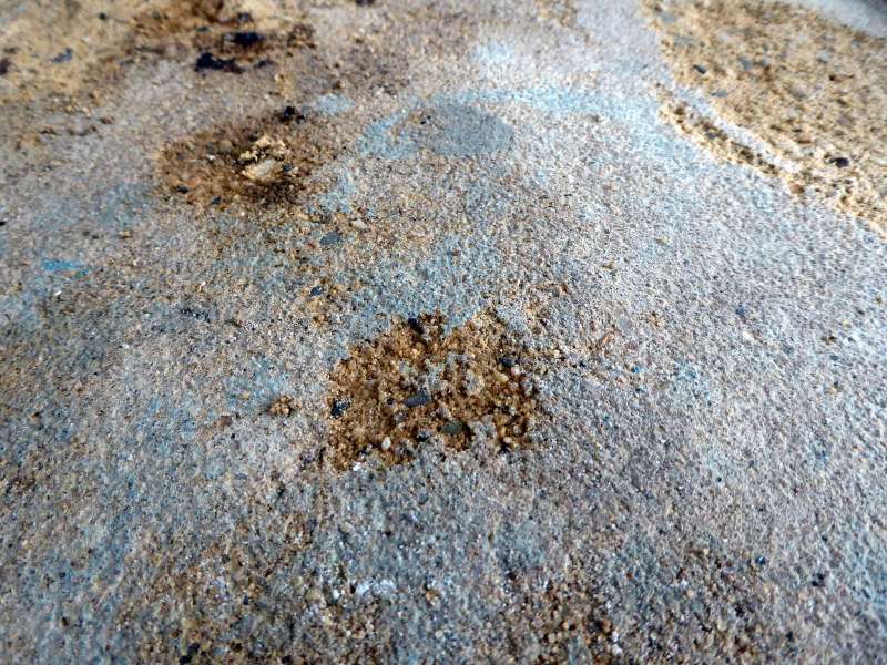

Styropor Unterbau?Also ich möchte den Zustand des Estrich nochmal beschreiben:
Es ist offensichtlich so gewesen, dass über längere Zeit Wasser durch die Fugen in den Bereich unter der Tasse gelangt ist, dieses Wasser - teilw. wieder verdampft - kondensierte von unten an der Duschtasse und tropfte dann wieder auf den Estrich. Hier bildeten sich kleine braune Stellen, die weggekratzt kleine Krater bildeten. D.h. hier ist oberflächlich der Beton "zersetzt" worden. Den teilw. gefundenen schwarzen Belag kann ich mit der Bürste entfernen.
Der Estrich sieht also oberflächlich etwas angegriffen aus, scheint aber im Kern durchaus noch stabil und fest zu sein. Risse sind nicht zu sehen. Wenn ich mit dem Meißel versuche etwas tiefer einzudringen, ist da schon ein deutlicher Widerstand, fast so wie bei frischem Zementestrich. Den jetzt rauszuhämmern und möglicherweise den Kreislauf der Bodenheizung zu beschädigen, wäre m.E. kontraproduktiv.
Er ist halt - wenn man die Oberfläche mit der Drahtbürste säubert - sehr porenoffen, wenn man das so sagen kann, und das ist denke ich keine gute Ausgangsbasis fürs weitere Leben.
Sicher muss man davon ausgehen, dass Feuchtigkeit auch unter den Estrich gelangt ist, allerdings sind im Geschoss darunter noch keinerlei Feuchteflecken sichtbar, sodass ich denke, dass sich die Menge in Grenzen hielt.
Wie kann ich diesen Estrich "retten"?
Der Vorschlag mit dem Styropor-Unterbau kam in Deiner Ausgangsfrage vor.Genauso wie die Aussage, das man den Estrich mit einem Schraubenzieher ganz leicht löchern kann. Jetzt ist der Estrich plötzlich wieder stabil und setzt einem Meißel erheblichen Widerstand entgegen. Das ist schon ein bisschen was anderes.
Eine Reparatur der Oberfläche kann mit geeignetem Material funktionieren. Die Voraussetzung ist aber unter anderem, dass der Estrich an sich solide genug ist. Also er darf nicht schon beim Ansehen zerbröseln und auch nicht aussehen wie ein Schweizer Käse.

Hau da D24 Reaktivabdichtung drauf!
OK, das hört sich doch ganz vernünftig an, dann kratze ich - nachdem das 2-3 Wochen zum Trocknen offen gestanden hat - alles Lose mit der Drahtbürste ab, dann den Tiefengrund drauf. Nach meinem Gefühl würde ich darauf aber die kraterartigen Löcher wieder ausfüllen mit so einer fast flüssigen Ausgleichmasse. Und darauf die abschließende Dichtmasse.Wenn ich mir jetzt die ausgebaute Acrylwanne von der Rückseite ansehe, habe ich den Eindruck, dass die stellenweise angefressen, angeweicht, vielleicht sogar angefault ist. Kann das jemand erklären, hat man das schon mal gesehen?
Ich danke allen für ihre Ratschläge!
