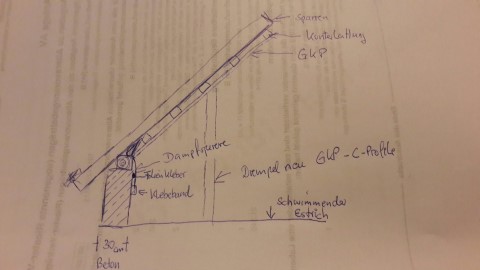

  2. Feuchtigkeitsproblem: Neubau oder Bauteilfeuchtigkeit?
    Ein Foto wäre schön
    Vermutlich handelt es sich um einen Neubau (?). Dann kann es Feuchtigkeit aus den Bauteilen selbst sein. Der Neubau muss noch austrocknen ...
    Ansonsten ist auch eine Skizze mit den Bauteilen und der Lage der Wassertropfen sinnvoll

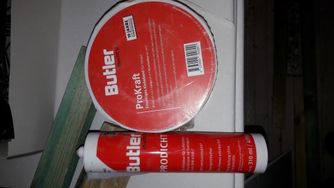

  4. Dampfsperrfolien: Qualität & korrekte Verklebung mit Latte
    1965 wurden arg fragwürdige Folien
    verkauft und eingebaut. Ob die heutigen besser sind wissen wir in 50 Jahren.
    Schauen Sie mal bei ISOVER wegen der Klebestreifen.
    Die zeigen bei YouTube wie ein Paketklebestreifen ungeeignet ist.
    Bei einem Neubau werden die _Folien der Dampfsperre mit einer Latte festgelegt und eingeputzt um wirklich luftdicht zu sein.
  5. Kondensat am Ringanker: Temperatur, Bilder & Details

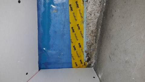

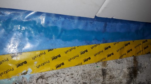

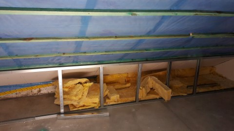

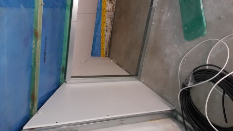

    So ... Hallo noch mal an alle.. Ich ...
    So ... Hallo noch mal an alle.. Ich So ... Hallo noch mal an alle..
    Ich habe natürlich keine Paket Klebeband genommen.
    Ich habe auch mal die Temperatur gemessen, innen waren es eben ungeheizt aufm Dachboden +15 Grad außen ca. -4 Grad.
    Aber seht selber auf den Bildern. Es ist auch nicht so, dass das Wasser nach unten abläuft und eine Pfütze bildet oder so. Hinter den GKP ist nichts an Feuchtigkeit.
    Eigentlich wollte ich hinter dem Drempel auf dem Estrich restlich Dämmwolle auslegen die auch den kleinen Ringbalken hochgeht um Kälte ab zu halten aber momentan bin ich nicht sehr von dieser Idee erbaut
    sklaedtke
    • BAU.DE / BAU-Forum: 1. Bild zu Antwort "Kondensat am Ringanker: Temperatur, Bilder & Details" auf die Frage "Feuchtigkeit an Dampfsperre am Ringanker: Ursachen, Folgen & Sanierung?" im BAU-Forum "Modernisierung / Sanierung / Bauschäden"
    • BAU.DE / BAU-Forum: 2. Bild zu Antwort "Kondensat am Ringanker: Temperatur, Bilder & Details" auf die Frage "Feuchtigkeit an Dampfsperre am Ringanker: Ursachen, Folgen & Sanierung?" im BAU-Forum "Modernisierung / Sanierung / Bauschäden"
    • BAU.DE / BAU-Forum: 3. Bild zu Antwort "Kondensat am Ringanker: Temperatur, Bilder & Details" auf die Frage "Feuchtigkeit an Dampfsperre am Ringanker: Ursachen, Folgen & Sanierung?" im BAU-Forum "Modernisierung / Sanierung / Bauschäden"
    • BAU.DE / BAU-Forum: 4. Bild zu Antwort "Kondensat am Ringanker: Temperatur, Bilder & Details" auf die Frage "Feuchtigkeit an Dampfsperre am Ringanker: Ursachen, Folgen & Sanierung?" im BAU-Forum "Modernisierung / Sanierung / Bauschäden"
    • BAU.DE / BAU-Forum: 5. Bild zu Antwort "Kondensat am Ringanker: Temperatur, Bilder & Details" auf die Frage "Feuchtigkeit an Dampfsperre am Ringanker: Ursachen, Folgen & Sanierung?" im BAU-Forum "Modernisierung / Sanierung / Bauschäden"
  6. Ringanker: Kein Schimmel unter Klebeband – Mörtelreste
    und unterhalb des Klebebands ist kein ...
    ... und unterhalb des Klebebands ist kein Schimmel auch wenn es so aussieht. Es ist nur Mörtel vom Estrich und Zementrückstände.

  17. Feuchtigkeit am Ringanker: Problemstelle Klebeband/Beton
    das habe ich getan. Feuchtigkeit tritt nur ...
    das habe ich getan. Feuchtigkeit tritt nur in dem Bereich auf wo die DS am Beton fixiert ist mit Folien Kleber und dem Klebeband.
    Auf der Gegenüberliegenden Wand die Baugleich aus sieht und auch genau so Verfahren wurde ist keine Feuchtigkeit zu sehen.
    schaut euch mal meine Skizze an bitte
    • BAU.DE / BAU-Forum: 1. Bild zu Antwort "Feuchtigkeit am Ringanker: Problemstelle Klebeband/Beton" auf die Frage "Feuchtigkeit an Dampfsperre am Ringanker: Ursachen, Folgen & Sanierung?" im BAU-Forum "Modernisierung / Sanierung / Bauschäden"
