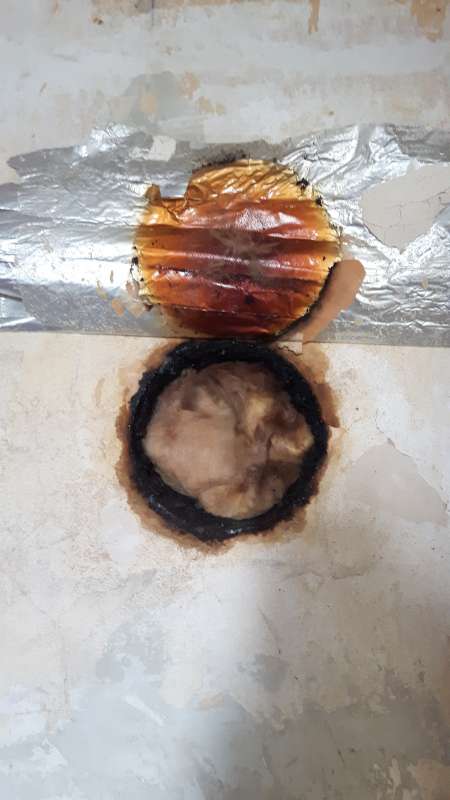

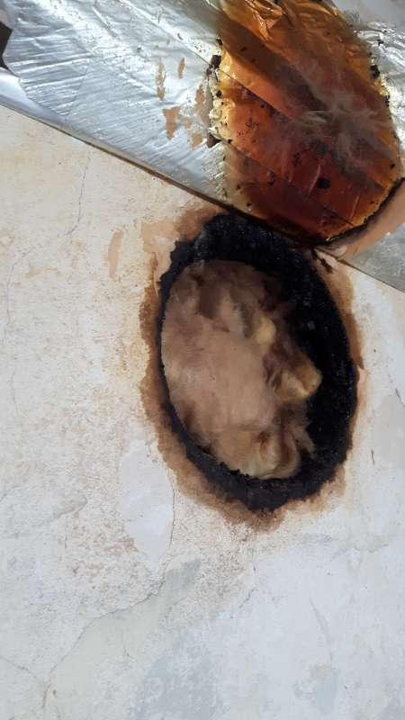

wir haben kürzlich ein Altbau-Haus erworben und folgende Situation festgestellt:
Bei Renovierungsarbeiten im Schlafzimmer, haben wir unter der Tapete eine nicht fachmännisch geschlossene Kaminöffnung entdeckt. Siehe Bilder. Die Öffnung führt zu einem genutzten Kamin, hierüber werden die Ölheizung & Holzverbrenner in Kombination betrieben.
Das Haus wurde 1960 gebaut, damals wurde jeder einzelne Raum nur mit einem Holzkamin beheizt. Das Haus wurde dann 1980 umfangreich ausgebaut & angebaut. Im Zuge dieser Anbauten wurden die Zimmeröfen entfernt, und eine Ölzentralheizung eingebaut. Leider wurde dann wohl hierbei diese eine Öffnung nicht richtig verschlossen.
Stattdessen habe ich nun folgende Situation, wie es auch auf den Bildern zu erkennen ist:
Das Loch wurde mit Glaswolle ausgestopft, darüber wurde Klebeband geklebt, welches wiederum einfach tapeziert wurde. Das ist für ein Schlafzimmer natürlich absolut unbefriedigend.
Das Loch hat einen Durchmesser von ca. 130 mm. Zwischen Innenwandkante und Glaswolle ist ein "Hohlraum" von ca. 10-20 mm, je nach Glaswollendicke.
Mir stellt sich nun die Frage, wie ich das Loch richtig schließen kann? Sollte ich die Glaswolle einfach drin belassen, und den noch vorhandenen Hohlraum mit Brandschutzmörtel (oder ähnliches) schließen? Mein Gedanke hierbei ist, dass dieses "System" mit der Glaswolle nun schließlich schon seit gut 35 Jahren "funktioniert".
Oder doch besser Glaswolle komplett raus und Loch neu schließen?
Wie wäre die Öffnung dann fachmännisch korrekt zu verschließen, sodass später natürlich auch keine Abgase ins Schlafzimmer dringen können?
Grüße,

    Ich empfehle, die Situation umgehend von einem Schornsteinfeger begutachten zu lassen. Dieser kann die Dichtheit des Verschlusses prüfen und beurteilen, ob die angrenzenden Bauteile durch die Hitze beeinträchtigt werden.
    Die Verwendung von Glaswolle und Klebeband ist keine fachgerechte Abdichtung. Ein Kaminloch muss mit nicht brennbaren Materialien wie Brandschutzmörtel oder mineralischen Dämmstoffen verschlossen werden. Der Verschluss muss zudem den Anforderungen der Feuerungsverordnung entsprechen.
    🔴 Gefahr: Durch das Loch können auch Kohlenmonoxid (CO) in den Wohnraum gelangen. CO ist ein farb- und geruchloses, aber hochgiftiges Gas.
    👉 Handlungsempfehlung: Lassen Sie das Kaminloch umgehend von einem Fachmann (Schornsteinfeger oder Maurer) fachgerecht verschließen und installieren Sie einen CO-Melder im Raum.
    Der vorliegende Sachverhalt beschreibt eine unsachgemäß verschlossene Kaminöffnung in einem Altbau aus dem Jahr 1960, die mit Glaswolle und Klebeband provisorisch abgedichtet wurde. Diese Öffnung führt zu einem noch genutzten Kamin, an dem sowohl eine Ölheizung als auch ein Holzverbrenner betrieben werden. Die Situation ist aus sicherheitstechnischer Sicht als kritisch zu bewerten, da eine unzureichende Abdichtung das Eindringen von Rauchgasen und Kohlenmonoxid in den Wohnraum ermöglicht.
    🔴 Gefahr: Die größte Gefahr geht von möglichen Abgasen wie Kohlenmonoxid aus, die durch die provisorische Abdichtung in das Schlafzimmer gelangen können. Kohlenmonoxid ist geruchlos und farblos und kann bereits in geringen Konzentrationen zu schweren Vergiftungen führen. Die Verwendung von Glaswolle als Dämmmaterial ist zudem brandschutztechnisch ungeeignet, da sie bei hohen Temperaturen ihre Struktur verlieren kann und keine dauerhafte Barriere gegen heiße Abgase bietet.
    ⚠️ Korrektur: Die Annahme, dass die provisorische Abdichtung seit 35 Jahren funktioniert, ist trügerisch. Eine solche Konstruktion entspricht nicht den geltenden Brandschutzbestimmungen und kann jederzeit versagen, insbesondere bei veränderten Betriebsbedingungen des Kamins oder durch Alterung der Materialien. Eine fachgerechte Sanierung ist unumgänglich.
    ➕ Ergänzung: Für eine korrekte Verschließung muss die gesamte Glaswolle entfernt werden. Die Öffnung ist mit einem zugelassenen Brandschutzsystem zu verschließen, das aus einem nicht brennbaren Dämmstoff und einer feuerfesten Abdeckung besteht. Zudem sollte ein Schornsteinfeger die Dichtheit des Kamins überprüfen und die ordnungsgemäße Funktion der angeschlossenen Heizungen bestätigen.
    👉 Handlungsempfehlung: Beauftragen Sie umgehend einen zertifizierten Schornsteinfeger oder Brandschutzsachverständigen. Lassen Sie die Kaminöffnung fachmännisch verschließen und die gesamte Abgasanlage auf Dichtheit prüfen. Installieren Sie zudem einen Kohlenmonoxidmelder im Schlafzimmer als zusätzliche Sicherheitsmaßnahme. Führen Sie keine Eigenarbeiten an der Kaminöffnung durch, da dies lebensgefährliche Risiken birgt.
    Die beschriebene Situation stellt ein schwerwiegendes Sicherheitsrisiko dar: Eine nicht fachgerecht verschlossene Kaminöffnung im Schlafzimmer eines Altbauhauses aus dem Jahr 1960, die mit Glaswolle und Klebeband provisorisch abgedichtet wurde, birgt akute Gefahren für Leben und Gesundheit.
    🔴 Gefahr: Die aktuelle Verschlussart bietet keinerlei Brandschutz, keine Dichtheit gegen Abgase und keine mechanische Stabilität – bei Betrieb des Holzverbrenners oder der Ölheizung können giftige Abgase (Kohlenmonoxid, Rußpartikel) unbemerkt in den Wohnraum eindringen, was zu lebensbedrohlichen Vergiftungen führen kann.
    🔴 Gefahr: Glaswolle ist kein brandschutztaugliches Material und bietet keinerlei Feuerwiderstand; im Brandfall kann die Öffnung zur schnellen Brandausbreitung zwischen Geschossen oder Räumen beitragen – besonders kritisch bei einem genutzten Kaminzug, der als Kaminzugkanal fungiert.
    ⚠️ Korrektur: Die Annahme, dass das System "schon 35 Jahre funktioniert" ist irreführend und gefährlich: Funktionsfähigkeit bedeutet nicht Sicherheit – CO-Lecks sind oft symptomlos und tödlich, bevor sie bemerkt werden.
    ➕ Ergänzung: Gemäß DIN 18160-1 und DIN 4734-1 muss jede Durchführung durch eine Feuerstättenanlage mit einem zugelassenen, feuerbeständigen Verschluss (mindestens EI 60) erfolgen, der sowohl rauch- als auch gasdicht ist und die statische Integrität der Wand gewährleistet.
    ➕ Ergänzung: Die Glaswolle muss vollständig entfernt werden, da sie hygroskopisch ist, Feuchtigkeit bindet, Schimmel begünstigt und bei Beschädigung gesundheitsgefährdende Fasern freisetzen kann – zudem behindert sie eine fachgerechte Prüfung des Kaminzugs.
    👉 Handlungsempfehlung: Beauftragen Sie unverzüglich einen zertifizierten Schornsteinfegermeister oder einen geprüften Sachverständigen für Feuerstätten und Abgasanlagen zur detaillierten Prüfung des Kaminzugs, der Abgasdichtheit und der Brandschutzkonformität – eine Eigenreparatur ist aufgrund der lebensbedrohlichen Risiken strikt untersagt.

    gestern Abend war der Bezirks-Schornsteinfeger da. Wir werden die Öffnung säubern und anschließend zumauern.
    Ich hoffe das ganze wird dann auch tatsächlich komplett dicht gegenüber Abgasen ...
    danke euch!
  5. Kaminloch abdichten: Gipsputz allein nicht gasdicht!
    Dicht gegenüber Abgasen
    wird es durch einen normalen Gipsputz
    Zumauern allein ist nicht gasdicht!
    Kaminloch im Altbau: Risiken, Sanierung & Abdichtung
