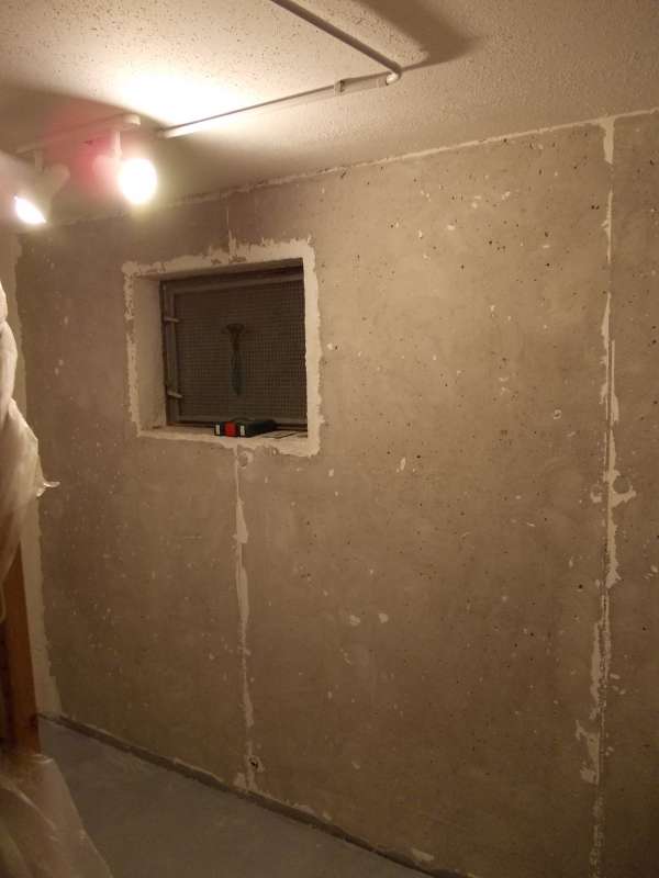

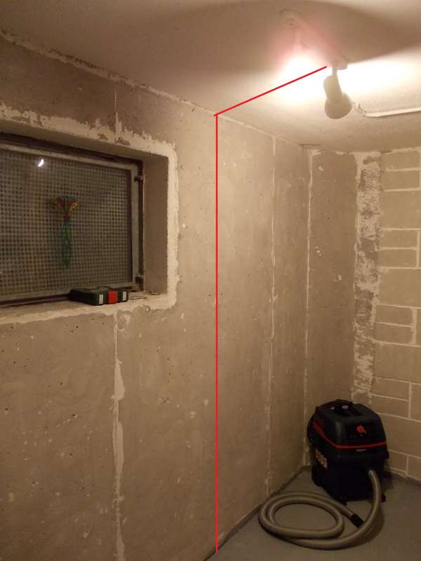

Hallo zusammen!
Ich möchte das Stromkabel für eine Deckenlampe unter Putz legen.
Hierzu möchte ich einen Schlitz in die Betondecke machen, das Kabel einlegen und wieder zuspachteln. Nun zum entscheidenden Punkt:
Wie sieht das mit der Statik bezüglich Schwächung der Decke aus?
Die Decke ist aus 20 cm dickem Stahlbeton und befindet sich im Kellergeschoss eines Einfamilienhauses. Der Schlitz wäre etwa 70 cm lang, 2 cm breit und 2 cm tief.
Sollte es statisch relevant sein, wie ist dann vorzugehen?
Löcher bohren und Armierungseisen einlegen? Schließen des Schlitzes mit hoch kunststoffvergütetem Mörtel?

    Ich empfehle, vor Beginn der Arbeiten unbedingt einen Statiker zu konsultieren. Dieser kann die spezifische Situation beurteilen und feststellen, ob und in welcher Tiefe ein Schlitz gefahrlos gefräst werden kann.
    • Tiefe des Schlitzes: Die Tiefe des Schlitzes sollte so gering wie möglich gehalten werden, um die Tragfähigkeit der Decke nicht unnötig zu schwächen.
    • Position des Schlitzes: Vermeiden Sie es, Schlitze in der Nähe von tragenden Wänden oder Stützen zu fräsen.
    • Armierung: Das Beschädigen der Armierungseisen ist unbedingt zu vermeiden. Sollte dies dennoch geschehen, muss ein Statiker die Situation beurteilen und entsprechende Maßnahmen festlegen.
    • Verfüllen des Schlitzes: Verwenden Sie zum Verfüllen des Schlitzes einen geeigneten Mörtel, der für die Reparatur von Beton geeignet ist.
    👉 Handlungsempfehlung: Bevor Sie mit den Arbeiten beginnen, holen Sie eine Genehmigung von einem Statiker ein und lassen Sie sich bezüglich der korrekten Ausführung beraten.

  4. Statik-Risiko: Keine tiefen Schlitze ohne Statiker-OK!
    Bewehrung
    In die Betondecke würde ich keine tiefen Schlitze machen und damit riskieren die Bewehrung zu beschädigen, es sei denn ich bekomme ein OK vom Statiker.

    Ich sehe da keinen Putz an der Decke, sondern eine notdürftig geweisste oder mit Flüssigraufaser gestrichene Betondecke. Ich würde mir maximal die Stoßfugen der Filigranplatten suchen und da den Gips rausprökeln, um eine Leitung zu verstecken  -  schlitzen würde ich auf keinen Fall (abgesehen davon, dass es eine Schweinearbeit ist ...)

    Ein Keller ist nur solange ein Keller, so lange er wie ein Keller aussieht. Leitungen unter Putz legen, Fensterbrüstung nach unten aufschneiden und ein größeres Fenster rein, Fensterbank einbauen, Wände verputzen und Fliesen legen und schon ist der Raum von einem Wohnraum nicht mehr zu unterscheiden. Und was den Arbeitsaufwand angeht, mit einer Mauernutfräse mit Diamantscheiben und Absaugung ist so ein Schlitz in Kürze gezogen.
    Danke für den Tipp mit der Stegleitung.
    Den Putz wegkratzen funktioniert leider nicht, da an der Decke kein Putz ist. Die Decke ist lediglich mit flüssiger Raufaser gestrichen.
    Danke auch für den Tipp, die Stoßfugen zwischen den Filigranplatten zu suchen und dort das Kabel einzulegen.
    Das wäre natürlich die beste Lösung, da ich nur den Spachtel rauskratzen, Kabel einlegen und wieder zuspachteln müsste. Natürlich müsste die Fuge jetzt auch noch einigermaßen an der passenden Stelle liegen.
    Wie hoch ist eigentlich die Mindestputzstärke über der Stegleitung?
