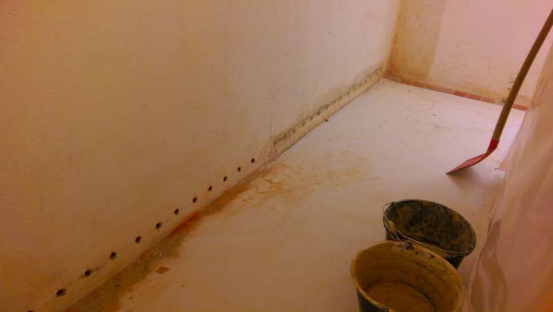

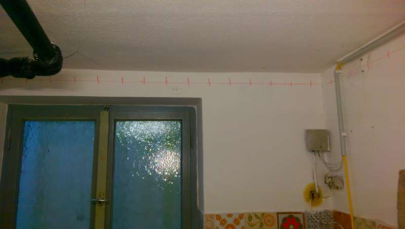

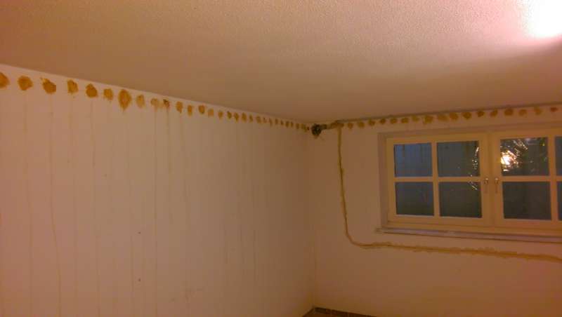

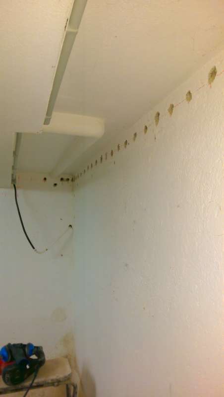

Uns hat eine Fachfirma beraten und auch ein Angebot erstellt über € 45.000,00. Man will eine Horizontalsperre im Keller einbauen wegen "aufsteigender Feuchte im Beton". Diese Abdichtung soll verhindern, dass die Feuchte von der Kellerwand über die Betondecke in das Erdgeschoss eindringt. Das Haus wurde in den 80ger Jahren erstellt und es zeigen sich am Boden-Wandanschluss leichte gelbliche Flecken ab. Zum Teil sind auch in Bodennähe Abplatzungen der Farbe da und es zeigen sich dort auch Salze. Nachdem die Firma mit den Arbeiten begonnen hat, haben wir einen befreundeten Architekten geholt und dieser hat sich gewundert, was hier gemacht wird! Nun haben wir große Zweifel, ob dies alles überhaupt notwendig ist. Nach welchen Normen hier eine Sperre eingebaut werde? Oder braucht es die Sperre gar nicht? Für was wird wird auch über den Kellerfenstern eine Sperre gebraucht? Das Bohrmehl ist sowohl unten als auch oben staubtrocken! Danke für Stellungnahmen!

  • Michael Levenzo
    🔴 KRITISCH: Sofortige Einstellung aller Horizontalsperren-Arbeiten – das staubtrockene Bohrmehl widerlegt kapillare Feuchteleitung; eine Sperre ist bei fehlendem Nachweis rechtlich und bauphysikalisch unzulässig.
    🔴 KRITISCH: Vor jeder Bohrung oder chemischer Injektion: Asbestuntersuchung gemäß TRGS 519 – besonders bei Gebäuden aus den 1980er Jahren, da Asbest in Estrichen, Fugenmassen oder Putzschichten vorkommen kann.
    ⚠️ WICHTIG: Keine Horizontalsperre oberhalb von Kellerfenstern – dies widerspricht DINAbk. 18533 und ist bauphysikalisch wirkungslos; Einbau erfolgt stets im Fundamentsbereich oder unmittelbar darüber.
    ⚠️ WICHTIG: Statikprüfung durch einen geprüften Bauingenieur vor Bohrungen in tragenden Kellerwänden – insbesondere bei Betonbauweise, um Rissbildung oder Tragfähigkeitsverlust auszuschließen.

    Der vorliegende Sachverhalt beschreibt eine typische Problematik bei der Sanierung von aufsteigender Feuchte in Kellern von Gebäuden aus den 1980er Jahren. Die beschriebenen Symptome (gelbliche Flecken, Abplatzungen, Salze am Boden-Wandanschluss) deuten auf Feuchtebelastung hin, jedoch ist die Ursache nicht zwangsläufig aufsteigende Feuchte im Beton. Die Tatsache, dass das Bohrmehl sowohl oben als auch unten staubtrocken ist, spricht stark gegen eine aktive kapillare Feuchteleitung im Mauerwerk. Dies ist ein kritisches Indiz, das die Notwendigkeit einer Horizontalsperre grundsätzlich in Frage stellt.
    🔴 Gefahr: Die bereits begonnene Maßnahme einer Horizontalsperre bei trockenem Bohrmehl birgt das Risiko einer unnötigen und teuren Sanierung. Ein Kostenangebot von 45.000 Euro ist extrem hoch und ohne gesicherte Diagnose nicht zu rechtfertigen. Zudem könnte die Ursache der Flecken eine andere sein, z.B. hygroskopische Salze oder Kondensatfeuchte, die durch eine Horizontalsperre nicht behoben wird.
    ⚠️ Korrektur: Die Annahme der Fachfirma, dass aufsteigende Feuchte im Beton vorliegt, ist durch das trockene Bohrmehl widerlegt. Eine Horizontalsperre ist bei trockenem Mauerwerk nicht nur unnötig, sondern kann sogar schädlich sein, da sie den natürlichen Feuchteausgleich unterbindet. Die Notwendigkeit einer Sperre über Kellerfenstern ist ebenfalls fraglich, da diese eher gegen Schlagregen oder Spritzwasser schützt, nicht gegen aufsteigende Feuchte.
    ➕ Ergänzung: Vor einer Horizontalsperre ist zwingend eine differenzierte Ursachenanalyse erforderlich. Dazu gehören eine Kernbohrung mit Feuchteprofil (gravimetrisch), eine Salzanalyse (Nitrate, Chloride, Sulfate) und eine Prüfung auf hygroskopische Feuchte. Die Normen für Horizontalsperren (z.B. DIN 18195, heute DIN 18533) setzen einen Nachweis der kapillaren Feuchteleitung voraus. Ohne diesen Nachweis ist die Maßnahme nicht normgerecht.
    👉 Handlungsempfehlung: Stoppen Sie sofort alle weiteren Arbeiten der Fachfirma. Beauftragen Sie einen unabhängigen Bausachverständigen oder ein Prüflabor für Bauwerksdiagnostik mit einer umfassenden Feuchte- und Salzanalyse. Lassen Sie die Ursache der Flecken und Abplatzungen eindeutig klären, bevor Sie weitere Zahlungen leisten. Prüfen Sie rechtliche Schritte gegen die Fachfirma wegen möglicherweise unnötiger Sanierung.
    Der Sachverhalt beschreibt typische Symptome aufsteigender Feuchte (gelbliche Flecken, Farbabplatzungen, Salzausblühungen) an der Kellerwand im Bereich Boden-Wand-Anschluss – jedoch ohne eindeutige Nachweise für aktive Kapillarfeuchte im Mauerwerk selbst.
    🔴 Gefahr: Die vorgeschlagene Horizontalsperre mit Bohrverfahren birgt erhebliche Risiken: Bei unsachgemäßer Ausführung kann die statische Integrität der Kellerwand beeinträchtigt werden; zudem ist bei Beton ohne Fugen oder Mauerwerk mit unbekannter Beschaffenheit die Wirksamkeit chemischer oder physikalischer Sperren nicht garantiert – und das staubtrockene Bohrmehl deutet auf fehlende aktuelle Feuchteleitung hin.
    ⚠️ Korrektur: Eine Horizontalsperre oberhalb der Kellerfenster ist grundsätzlich unsinnig – sie dient ausschließlich der Unterbrechung kapillarer Feuchteaufnahme aus dem Erdreich und wird stets im Bereich des Fundaments oder unmittelbar darüber eingebaut, niemals im oberen Wandbereich.
    ➕ Ergänzung: Vor jeder Sperrenmaßnahme sind zwingend eine Feuchtemessung mit Kalibrierung (z. B. nach DIN 52615), eine Salzanalyse sowie eine bauphysikalische Ursachenanalyse (z. B. fehlende oder defekte Außenabdichtung, hoher Grundwasserspiegel, fehlender Drainage) erforderlich – diese fehlen im vorliegenden Fall vollständig.
    ✅ Zustimmung: Der Zweifel des befreundeten Architekten ist fachlich vollständig nachvollziehbar und entspricht der aktuellen bauphysikalischen Praxis – eine pauschale Sperrenempfehlung ohne Voruntersuchung widerspricht den Empfehlungen der DIN 18195, DIN 18533 und des Bausachverständigen-Verbandes.
    ❌ Widerspruch: Die Annahme, dass eine Horizontalsperre die Feuchteübertragung von der Kellerwand über die Betondecke in das Erdgeschoss verhindert, ist physikalisch falsch – hier handelt es sich um ein Problem der Wärmebrücke, Kondensation oder fehlender Dampfbremse, nicht um kapillare Aufstiegsfeuchte.
    👉 Handlungsempfehlung: Beauftragen Sie unverzüglich einen unabhängigen, zertifizierten Bausachverständigen (z. B. nach DIN 18533 oder mit Zertifikat der Ingenieurkammer) zur umfassenden Feuchte- und Schadensdiagnose – inklusive Bohrkernuntersuchung, hygrometrischer Langzeitmessung und bauphysikalischer Modellierung; stoppen Sie sämtliche Bauarbeiten bis zur Vorlage eines schlüssigen Gutachtens.

  2. Horizontalsperre: Zweifel an Notwendigkeit – WTA-Merkblatt beachten!
    Foto von Edmund Bromm
    Nun wenn man nur Umsatz machen will, dann passt das schon
    Ob hier eine Horizontalsperre notwendig ist  -  da habe ich große Zweifel. Wer hat denn die Voruntersuchungen (wie im Merkblatt der WTAAbk. vorgesehen) gemacht? Sie schreiben es war eine Fachfirma, dann muss es doch dazu auch Unterlagen dazu geben. Siehe auch: E-4-10-13/D Injektionsverfahren mit zertifizierten Injektionsstoffen gegen kapillaren Feuchtetransport. Man muss doch wissen wie feucht die Wand ist und ob die eingebauten Dichtstoffe geeignet sind. Mir erscheint das sehr fragwürdig, wenn ich die Bilder richtig deute und sehe, dass über den Fenstern auch eine Sperre eingebaut wurde. Dies würde ja bedeuten, dass durch die Fensterscheiben das Wasser kapillar aufgesogen wird und noch oben wandert. Mit welchen Produkten (Injektionstoffen) wurde denn die Sperre hergestellt? Sind diese auch geprüft und zugelassen? All das scheint mir ist doch recht zweifelhaft.
  3. 🔴 Horizontalsperre: Notbremse ziehen – Geldverschwendung vermeiden!
    Foto von Martin Kempf
    ihre Bedenken sind sicherlich begründet
    und es wird Zeit, dass Sie die Notbremse reinhauen, wenn Sie Ihr Geld nicht komplett zum Fenster rausschmeißen wollen. Allein die Tatsache, dass Bohrmehl staubtrocken ist und sich beim Bohren nicht schon der Bohrer durch Feuchtigkeit zusetzt, ist ein sehr deutlicher Hinweis, dass es keine Erfordernis gibt, hier überhaupt einen Bohrer anzusetzen, geschweige denn irgendetwas hineinzupressen ... Ich weiß nicht, wer Ihnen da etwas aufgeschwatzt hat, ich wünsche Ihnen nur, dass Sie mit einem blauen Auge aus dem Vertrag rauskommen und Sie nicht die volle Summe als entgangenen Gewinn zahlen müssen, wenn Sie die Firma wegen Scharlatanerie vor die Tür setzen.
  4. Kellerabdichtung: Aufstandsfuge prüfen – Sanierungskosten senken!
    Scheint so
    als wäre hier nur die Aufstandsfuge zwischen Außenwand und Bodenplatte undicht. Diese Fuge kann i.d.R. nachverpresst werden. Anschließend ist dann nur der Innenputz im fleckigen Bereich zu sanieren und das war es dann auch schon ...
    45.000 €  -  ist ein stolzer Preis! Klingt, als ob Ihnen da wer das Fell über die Ohren ziehen will.

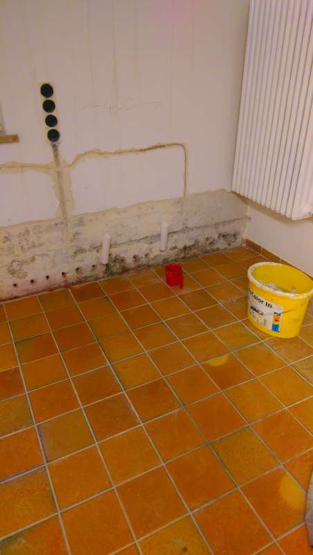

  6. Horizontalsperre: Unsinnige Sanierungen gestoppt – Fliesenleger statt Fachbetrieb
    Kaum zu glauben aber nachdem man die unsinnigen Sanierungen gestopt hat..
    ... kam der neue Unternehmer und hat noch eine Sperre eingebaut diesmal unten. Diesmal war es ein Fliesenleger und vorher ein sogenannter Fachbetrieb der oben auch schon teilweise eine Sperre gegen aufsteigende Feuchte eingebaut hatte.
