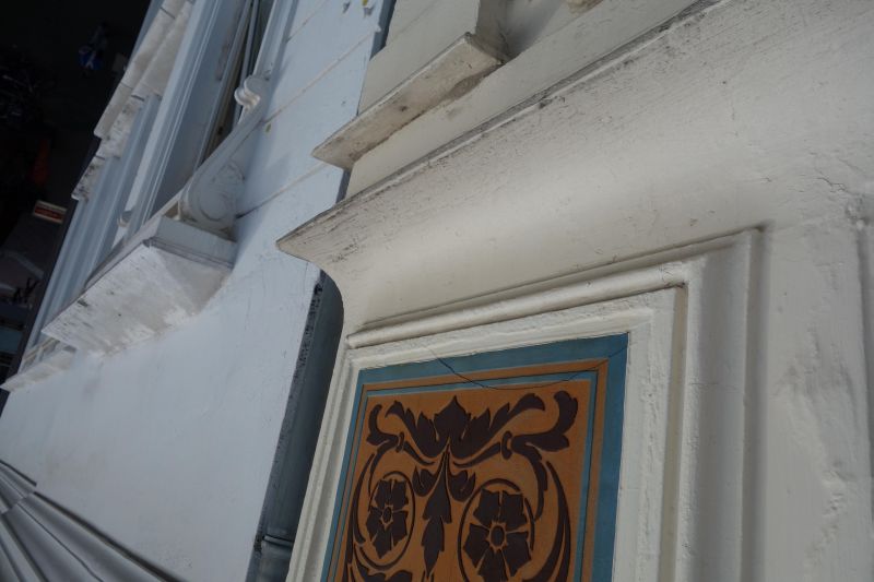

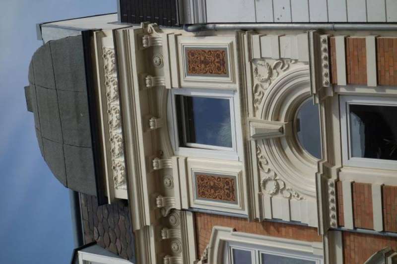

Guten Tag,
unser Altonaer Gründerzeithaus hat eine reich verzierte Fassade.
Der Treppenhaus ist besonders heraus gearbeitet. Dazu wurden Tafeln, vermutlich aus Ton gebrannt, rechts und links vom obersten "Turm"-Fenster verwendet. Die Tafeln haben ein Blumen-Relief und einen blauen Rand.
Die Fassade wurde 2008 saniert. Im Bereich der Tontafel klang die Wand auch 2008 teilweise hohl. Um den Fassadenstuck nicht zu beschädigen, wurde die hohl klingende Stelle von außen versiegelt und übergemalt.
In der rechten Tafel ist ein Riss, der alt ist. Der Riss befindet sich im unteren linken Teil der Tontafel, siehe Fotos. Neu ist ein kleiner Feuchtigkeitsschaden von innen an der Wand. Ich vermute, dass das Wasser bei Regen durch diesen Riss ins Innere gelangt. Die Sache scheint mir auch frostempfindlich zu sein.
Unser Maurer würde den Riss mit Maurer-Silikon verschließen.
Das Ganze ist ja auch eine kosmetische Angelegenheit. Silikon hat den Nachteil, dass kein Kleber oder Farbe mehr darauf verwendet werden kann.
Mein Ziel ist die Tontafel zu erhalten.
Wie soll man vorgehen?
Vielen Dank vorab für Antworten.

    🔴 KRITISCH: Sofortige Absperrung des Bereichs unterhalb des Risses – Gefahr herabfallender Fassadenteile besteht auch bei kleinsten Rissen an historischen Ton-Tafeln.
    🔴 KRITISCH: Keine Anwendung von Silikon oder anderen diffusionsoffenen Materialien – diese gefährden die Bausubstanz, schädigen denkmalpflegerisch wertvolle Ton- und Stuckoberflächen und verstärken Feuchtigkeitsschäden.
    ⚠️ WICHTIG: Vor jeglicher Reparatur ist eine fachliche Diagnose durch einen zertifizierten Restaurator oder Bausachverständigen mit Denkmalerfahrung zwingend erforderlich – insbesondere zur Klärung der Haftung der Tontafel, des Untergrunds und der Feuchteverteilung.
    ⚠️ WICHTIG: Provisorische Abdichtung (z. B. mit atmungsaktiver Folie) darf nur kurzfristig und oberflächlich erfolgen – kein Verschluss des Risses mit Dichtstoffen, die Austrocknung behindern.

    Der vorliegende Sachverhalt beschreibt einen Riss in einer historischen Tontafel an einer Gründerzeitfassade mit Verdacht auf Feuchtigkeitseintritt. Die Fassade wurde 2008 saniert, wobei eine hohl klingende Stelle lediglich von außen versiegelt wurde, was auf eine unzureichende Ursachenbehebung hindeutet. Der neu aufgetretene Feuchtigkeitsschaden von innen stützt die Annahme, dass Wasser durch den Riss eindringt und die Bausubstanz gefährdet.
    🔴 Gefahr: Die Verwendung von Maurer-Silikon zur Rissversiegelung ist fachlich nicht geeignet und kann zu erheblichen Folgeschäden führen. Silikon ist nicht überstreichbar, altert unter UV-Einstrahlung und kann die historische Tontafel sowie den angrenzenden Stuck chemisch schädigen. Zudem wird die eigentliche Ursache der Hohlstelle nicht behoben, sodass Feuchtigkeit weiterhin hinter die Fassade gelangen kann.
    ➕ Ergänzung: Die hohl klingende Stelle deutet auf eine mangelnde Haftung oder eine Durchfeuchtung des Untergrunds hin. Eine reine Oberflächenversiegelung ist keine dauerhafte Lösung. Stattdessen ist eine fachgerechte Sanierung erforderlich, die eine Untersuchung der Hohlstelle, ggf. eine Injektion von Festigungsmitteln und eine diffusionsoffene Verfüllung umfasst.
    ⚠️ Korrektur: Der Vorschlag des Maurers, den Riss mit Silikon zu schließen, ist fachlich falsch und widerspricht denkmalpflegerischen Grundsätzen. Für historische Tontafeln und Stuckelemente sind spezielle, atmungsaktive Reparaturmörtel oder Epoxidharze auf Kalkbasis erforderlich, die sich farblich anpassen lassen.
    👉 Handlungsempfehlung: Beauftragen Sie umgehend einen zertifizierten Restaurator im Bereich historischer Fassaden oder einen Bausachverständigen mit Erfahrung in der Denkmalpflege. Lassen Sie die Hohlstelle und den Riss fachmännisch öffnen, die Ursache klären und eine dauerhafte, diffusionsoffene Reparatur durchführen. Verzichten Sie auf Silikon und lassen Sie die Feuchtigkeitsproblematik von innen durch einen Fachmann bewerten, um Schimmelbildung und statische Schäden auszuschließen.
    Der Sachverhalt beschreibt einen altersbedingten Riss in einer historischen Ton-Tafel einer Gründerzeitfassade, kombiniert mit neu aufgetretenem Feuchtigkeitsschaden im Innenraum – ein klassisches Anzeichen für eindringende Nässe über eine defekte Außenhaut.
    🔴 Gefahr: Der Riss in der Ton-Tafel stellt eine direkte Wasser-Eintrittsstelle dar; bei Frost-Tau-Wechseln kann sich eindringende Feuchtigkeit ausdehnen und zu weiterer Zerstörung der Tafel, des Untergrunds und des Mauerwerks führen – bis hin zu Putzabplatzungen, Salzausblühungen oder Schimmelbildung im Innenraum.
    ⚠️ Korrektur: Maurersilikon ist für diesen Einsatz vollkommen ungeeignet: Es ist nicht diffusionsoffen, behindert die natürliche Austrocknung der Fassade, führt bei Ton zu Spannungsrisiken und ist weder farb- noch verputzbar – zudem ist es historisch nicht adäquat und beschädigt das Denkmalwertige.
    ➕ Ergänzung: Ton-Tafeln sind keramisch gebrannt und daher wasserabweisend, aber nicht wasserdicht; Risse brechen diese Barriere und erfordern eine materialgerechte, reversible und diffusionsoffene Sanierung – z. B. mit mineralischem Füllmörtel auf Kalk- oder Silikatbasis, ggf. ergänzt durch eine wasserdampfdurchlässige, tonfarbene Oberflächenversiegelung.
    ✅ Zustimmung: Die Vermutung, dass der Riss die Ursache des Feuchtigkeitsschadens ist, ist fachlich plausibel und entspricht den üblichen Schadensmechanismen an historischen Fassaden – insbesondere bei hohl klingenden Bereichen, die auf Trennung vom Untergrund oder Hohlräume hinweisen.
    🔴 Gefahr: Die 2008 erfolgte Versiegelung ohne fachgerechte Diagnose und Sanierung hat das Problem nur kaschiert – die zugrundeliegende Substanzschädigung (z. B. Verwitterung, Frostschäden, Haftungsverlust) ist offenbar unbehoben geblieben und nun weiter fortgeschritten.
    ➕ Ergänzung: Vor jeder Reparatur ist eine fachliche Bestandsaufnahme erforderlich: Prüfung der Haftung der Tafel, des Zustands des Untergrunds (Mörtel, Mauerwerk), der Feuchteverteilung (z. B. mit Feuchtemessung) sowie der gesamten Fassadenhydrologie (Abfluss, Dachüberstände, Regenwasserleitung).
    👉 Handlungsempfehlung: Beauftragen Sie unverzüglich einen zertifizierten Denkmalpfleger oder einen fachkundigen Bauphysiker mit Schwerpunkt historische Bauweise zur detaillierten Schadensanalyse und Erstellung eines Sanierungskonzepts – nur so kann die Tontafel dauerhaft und denkmalgerecht erhalten werden.
