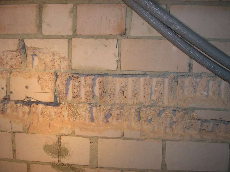

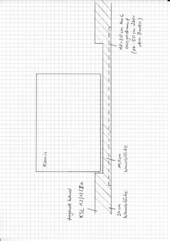

  3. KS-Wand: Horizontalschlitz durch Ausstemmen – Bild/Skizze
    Bild und Skizze
    Hallo  -  Bild und Skizze sagen nun hoffentlich mehr. Eine Ständerwand habe ich entfernt. Die Beschädigung ist kein Riss, sondern durch einstemmen entstanden, weil man dachte, hinter der Ständerwand nicht genug Platz für die Leitungen zu haben. Die 11,5 KSL-Steine sind dreireihig gelocht  -  man sieht, wie in die Löcher hineingestemmt worden ist. Beim jetzt z.B. angedachten Ausfüllen mit Beton würde dieser sich doch aber dort gut mit dem Stein verzahnen?
    • BAU.DE / BAU-Forum: 1. Bild zu Antwort "KS-Wand: Horizontalschlitz durch Ausstemmen – Bild/Skizze" auf die Frage "Horizontale Schlitze in tragender KS-Wand sanieren: Methoden, Risiken & Kosten?" im BAU-Forum "Modernisierung / Sanierung / Bauschäden"
    • BAU.DE / BAU-Forum: 2. Bild zu Antwort "KS-Wand: Horizontalschlitz durch Ausstemmen – Bild/Skizze" auf die Frage "Horizontale Schlitze in tragender KS-Wand sanieren: Methoden, Risiken & Kosten?" im BAU-Forum "Modernisierung / Sanierung / Bauschäden"
    • Erwin58
  4. Horizontalschlitz in KS-Wand: Zementmörtel zum Verschließen
    Es handelt sich offenbar um einen waagrechten "Schlitz"
    Der ist in diesem Umfang nicht zulässig und sollte mit Zementmörtel wieder verschlossen werden.
