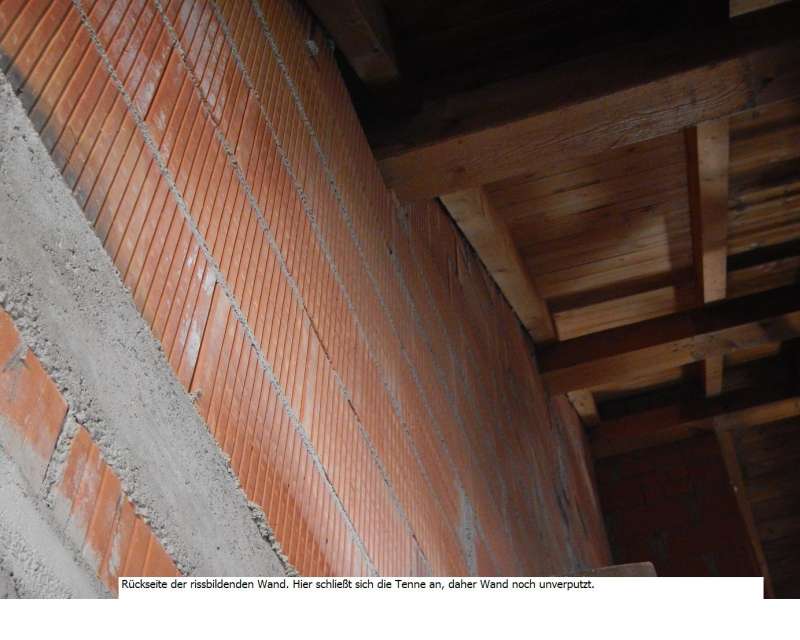

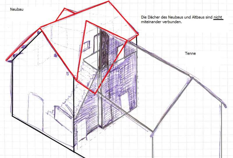

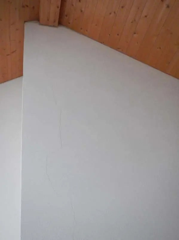

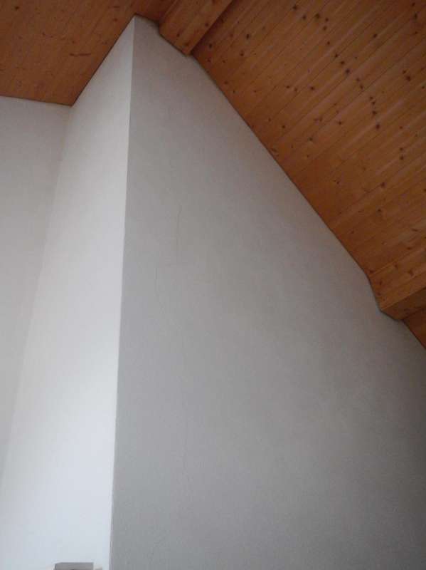

    Hallo, sozusagen ein Neubau. Es war ein Hallo,
    sozusagen ein Neubau. Es war ein altes Bauernhaus und dieser Teil wurde neu angefügt. Anschließend wurde ein komplett neues Dach draufgesetzt.
    Anbei die Bilder. Hier ist die Raumhöhe ungefähr 5 m hoch, bis zum Dach hin offen. Ein Treppenhaus. (Betontreppe)
    Hilft das?

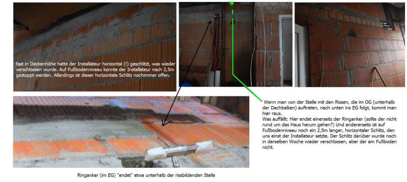

    Vielen Dank erst einmal für 's Antworten. Der Umbau wurde vor mehr als 15 Jahren getätigt und den Statiker gibt's nicht mehr. Ist verstorben. Ansonsten hätte ich mich natürlich bereits an ihn gewandt. Ich verstehe, dass man anhand der Bilder nicht genau weiß, worum es geht. Schließlich kennen Sie das Haus ja nicht. Daher habe ich weitere Bilder für Sie, sowie eine Freihandzeichnung. Bitte sehen Sie mir die Stümperhaftigkeit nach, bin ja kein Fachmann. Sie soll lediglich dazu dienen, die Gebäudeform zu verstehen. Das Problem ist offenbar die Wand /Wandstelle, welche den damaligen Neubau mit der angrenzenden Tenne verbindet. Die Gebäudeteile besitzen jeweils ein eigenes Dach, ohne dass diese miteinander verbunden sind, überlappen sie sich quasi. Nachdem gestern nach den Pfetten gefragt wurde, habe ich mir diese angesehen. Von der Tenne aus gesehen, ist besagte Wand unverputzt. Allerdings ist es dort so hoch, dass ich leider nur mit Fotozoom nachsehen kann. Ich fürchte, dass die Dachbalken direkt mit dem Mauerwerk verbunden oder eingemörtelt sind. Würde man das gut sehen können, wenn hier Balkenschuhe oder ähnliches verwendet wurden? Und wenn dem tatsächlich so ist, wie repariert man das? (Betrifft das das Gewerk Dachdecker oder Maurer?) Vorteil ist, dass wir sozusagen die Wand oben unter den Balken "wegkratzen" könnten, um zum Beispiel Balkenschuhe einzusetzen. Ginge das? Bitte Antworten Sie mir noch einmal. Vielen Dank.

  11. 🔴 Ursache gefunden: Horizontalschlitz in Wand – Rissbildung!
    Ihr Hinweis bringt mich auf eine ...
    Ihr Hinweis bringt mich auf eine Sache, die ich fast vergessen hatte. Aber vielleicht ist sie des Rätsels Lösung:
    Der Wasser-Installateur sollte uns einen Wasseranschluss durch die Tenne zum Garten legen. Als wir abends heimkamen, war besagte Wand quer, also horzontal (!) geschlitzt. Ordentlich tief noch dazu. Noch in derselben Woche haben wir veranlasst, dass dieser Schlitz wieder verschlossen wurde. Allerdings wurde ein ca. 2,5 m langer Schlitz (stammte vom selben Installateur) auf Bodenniveau übersehen, vergessen, oder was auch immer. Mir schwant, dass vielleicht weniger die Dachbalken, als dieser dämliche Schlitz die Ursache der Risse unterm Dach sein könnte.
    An dieser Stelle endet zudem der Ringanker (sollte der nicht rund ums Haus verlaufen?) Somit ist die Stelle doppelt geschwächt.
    Könnte es das sein?
    Ich hänge Ihnen Bilder ran .. vielen Dank Frau Neugebauer, dass Sie sich der Sache annehmen. Wirklich sehr nett.
    • BAU.DE / BAU-Forum: 1. Bild zu Antwort "🔴 Ursache gefunden: Horizontalschlitz in Wand – Rissbildung!" auf die Frage "Risse im Mauerwerk durch Dachbalken: Ursachen, Risiken & Sanierungsmöglichkeiten?" im BAU-Forum "Modernisierung / Sanierung / Bauschäden"
