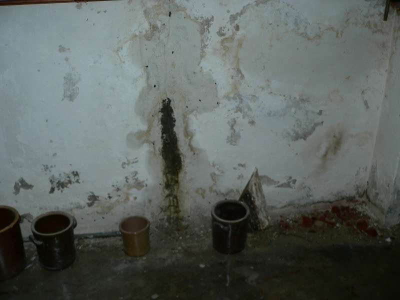

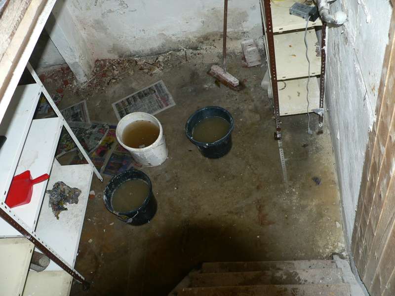

Hallo, ich benötige dringend Hilfe und bin wirklich für jeden! Tipp dankbar. Wir haben ein Haus gekauft und sind wohl leider ein wenig naiv gewesen, uns gegenüber wurden Schäden nicht erwähnt und diese tauchen nun nach und nach auf. Wir haben unser komplettes Geld in das Haus gesteckt und durch die Ausbesserungsarbeiten haben wir wirklich kein Geld mehr über. Ich weiß, dass mir viele den Rat geben werden bzw. jeder, dass wir eine Fachfirma aufsuchen müssen aber uns fehlt schlichtweg das Geld hierfür und die Alternative ist das Haus "vergammeln" lassen. Wir haben weder einen Rechtsschutz noch sonstiges. Wir wollen keinen Anwalt einschalten, da wir einfach das Geld nicht dafür haben und sicher sind, dass niemand was umsonst machen wird. Nun müssen wir dringend unseren feuchten Keller renovieren. Als wir das Haus besichtigten, war er trocken. Es lag ein Handtuch dort und auf unsere Frage antwortete man, dass leichte Feuchte ab und an mal da wäre ... Tatsache ist derzeit :  -  10 cm Wasser. Das Wasser geht durch die Wände die rundum feucht sind. Vor allem durch einen 1,5 Meter senkrechten Riss an der äußeren Kellerinnenwand. Am Boden sind kleine Lecks sichtbar. Man vermutet es ist Grund UND Regenwasser, beides zusammen. Wir wohnen an einem Fluss der ausgebackert wird wg Schifffahrt und dies führte zu höherem Grundwasser, hier sind wohl mehrere Häuser betroffen davon. Nun sollte das Haus ursprünglich eine Altersvorsorge für uns sein und wir müssen zumindest weitere Schäden vorbeugen. Der Keller war beim Kauf neu gestrichen und der Riss zugemacht. Nun hatte ich zwei Firmen wg Kostenvoranschläge da. Einer will den Riss verschweißen und einen neuen Estrich legen, sagt aber die Wände sind nass, ich soll Entfeuchter rein stellen und er kann nicht versichern, dass keine neue Nässe reinkommt. Doch das schlimmste wäre erst mal weg. Das fand ich nicht sehr genau und bestellte einen zweiten. Dieser erklärte alles ganz genau und sagt auch, dass man sieht, dass hier schon öfter was gemacht wurde und schon vorher Wasserschäden da waren. Das heißt man hat uns klar belogen. Nun ja, dass ist das eine und wir haben wie bereits erwähnt nicht das Geld dagegen vorzugehen auch wenn jeder uns dazu rät. Doch wie ohne Geld? Der zweite sagt nun, man müsse eine Horizontalsperre machen, den Riss flicken, den kompletten Putz weg machen und mit Sanierputz erneuern. Alle Rohre, Heizung (steht als einziges im Keller) usw. ausbauen und abdichten. Also komplette Keller-Sanierung. Dies ist mit Sicherheit die richtige Variante. Er arbeitet mit der Firma Remmers zusammen. So müsste es meiner Meinung nach auch gemacht werden ABER, wir haben das Geld einfach nicht dazu. Nun meine Frage und ich weiß natürlich, dass mir hier viele abraten werden aber uns bleibt kaum eine andere Möglichkeit. Wenn der Arbeitsaufwand egal ist und nur die reinen Kosten zählen, wie kann ich selbst den Keller möglichst günstig abdichten? Ich weiß, dass dies ein Fachmann machen müsste aber die Alternative ist Aufgrund des Geldes, -nichts tun. Doch das geht ja nicht. Also zusammenfassend: Feuchter Keller bis kurz vor Erdgeschosshöhe. Von außen kann man nicht ran da die Kellerwände unter dem Haus sind. Nur da wo der große Riss ist könnte man evtl. von außen ran. Man sagte mir, dass es nichts der Mauer macht, wenn sie ständig nass bleibt aber schlecht ist, wenn sie nass wird und wieder nach innen trocknet, immer wieder also. Das heißt man kann den Keller von innen abdichten ohne von außen ran zu müssen? So würde ja auch die gute Variante werden. Kann ich selbst einen Estrich legen, der mit wasserabweisenden Zusatz ist? Anschließend den Riss erweitern und neu zumauern? Das Haus ist von 1933, hier habe ich Angst wegen Statikproblemen ... aus diesem Grunde gehe ich auch ungern von außen ran an dem Riss. Wie kann ich das alles dicht bekommen und dann zusätzlich eine Horizontalsperre reinlegen? Kann ich zwischen zwei Steinreihen alles nach und nach mit Dachpappe ausfüllen? Außerdem den restlichen Keller komplett abdichten? Bin um jede Hilfe dankbar. Ich weiß, dass dies nicht ideal ist aber ich weiß mir nicht anders zu helfen. Es ist eine sehr ausgiebige Frage und umständlich gestellt. Dennoch Danke ich für jede Art von Tipps und Hilfe. MfG baziboss
  • BAU.DE / BAU-Forum: 1. Bild zu Frage "Kellerabdichtung: Ursachen, Kosten & Methoden zur Trockenlegung? Hilfe bei Feuchtigkeitsschäden!" im BAU-Forum "Modernisierung / Sanierung / Bauschäden"
  • BAU.DE / BAU-Forum: 2. Bild zu Frage "Kellerabdichtung: Ursachen, Kosten & Methoden zur Trockenlegung? Hilfe bei Feuchtigkeitsschäden!" im BAU-Forum "Modernisierung / Sanierung / Bauschäden"

    Der Sachverhalt beschreibt einen akut gefährdeten Keller mit 10 cm stehendem Wasser, einem sichtbaren 1,5 m langen senkrechten Riss in der Kellerinnenwand, feuchten Wänden bis zur Erdgeschosshöhe und nachweislichen wiederholten, verdeckten Sanierungsversuchen – ein klarer Hinweis auf chronische, langjährige Feuchtigkeitsschäden. Die Ursache ist wahrscheinlich ein kombiniertes Aufdringungs- und Druckwasserproblem infolge des erhöhten Grundwasserspiegels durch Flussregulierung, was eine reine Innendichtung grundsätzlich ungeeignet macht.
    🔴 Gefahr: Die stehende Wassermenge und der Riss weisen auf eine massive statische Belastung hin; bei einem Haus aus 1933 besteht akute Gefahr der Mauerwerksdegradation, Salzausblühungen, Bewehrungskorrosion (bei Stahlbetonanteilen) und Schimmelbildung mit gesundheitlichen Risiken – insbesondere bei fehlender Lüftung und Dämmung.
    🔴 Gefahr: Der Versuch, eine Horizontalsperre selbst zwischen Steinreihen mit Dachpappe einzulegen, ist technisch unhaltbar: Dachpappe ist nicht druckfest, nicht diffusionsoffen, nicht wasserdruckdicht und führt bei Setzung oder Temperaturwechsel zu Versagen, Rissbildung und weiterer Feuchteeinwanderung – dies verschärft das Schadensgeschehen langfristig.
    ⚠️ Korrektur: Die Annahme, man könne einen Keller 'von innen abdichten', ohne die Ursache (Außenwasserdruck) zu beseitigen, ist fachlich falsch: Innendichtungen wie Sanierputz oder wasserabweisende Estriche sind nur bei geringer, kapillarer Feuchte zulässig – bei Druckwasser wie hier führen sie zur Ablösung, Blasenbildung und schlimmstenfalls zur 'Kondensatfalle' hinter der Dichtung.
    ➕ Ergänzung: Ein selbstgelegter Estrich mit wasserabweisendem Zusatz bietet keinerlei Schutz gegen aufsteigende oder seitlich eindringende Feuchte – er ist weder druckwasserdicht noch statisch tragfähig genug, um hydrostatischen Kräften standzuhalten; zudem fehlt die notwendige Abdichtungsschicht unter dem Estrich (z. B. Folie mit Überlappung und Randanschluss).
    ➕ Ergänzung: Der Riss darf nicht einfach 'erweitert und neu zumauert' werden – ohne fachgerechte Rissverpressung mit druckfestem Injektionsharz (z. B. Polyurethan oder Acrylat) und statisch abgestimmter Rissüberbrückung bleibt die Schwachstelle bestehen; bei historischem Mauerwerk besteht zudem Risiko der weiteren Rissbildung durch ungleichmäßige Setzung.
    👉 Handlungsempfehlung: Kontaktieren Sie unverzüglich einen zertifizierten Sachverständigen für Feuchteschäden (z. B. nach DINAbk. 18022 oder mit Zertifizierung durch die Deutsche Gesellschaft für Mauerwerk) – viele Bundesländer bieten kostenfreie Erstberatung über die Verbraucherzentrale oder kommunale Bauberatungsstellen an; zudem prüfen Sie Soforthilfen wie die 'KfW-Programme 153/430' für energetische Sanierung mit Feuchteschutz oder kommunale Notfallfonds für wohnungsbedrohende Schäden.

  2. Kellerabdichtung: Sachverständiger für Feuchtigkeitsschäden!
    Holen Sie sich einen Sachverständigen. Sie ...
    Holen Sie sich einen Sachverständigen. Sie können so einen gravierenden Schaden nicht anhand von Vorschlägen aus einem Forum lösen.

    Habe ich etwas übersehen? Wie hoch steht denn das Wasser im Keller?
    Wie soll den der Keller später genutzt werden? Welche Baustoffe sind verbaut? Sie schreiben, dass die Wände feucht sind  -  die Kellerwände?
