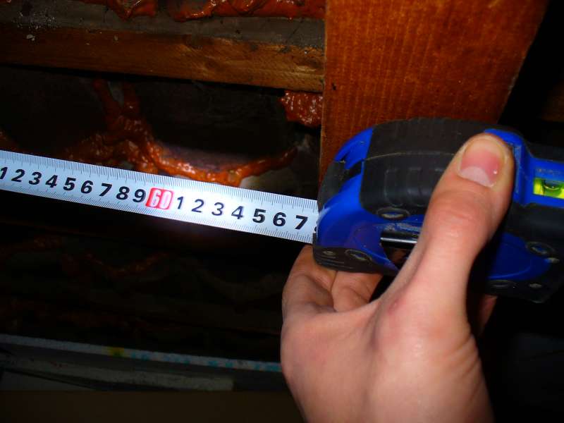

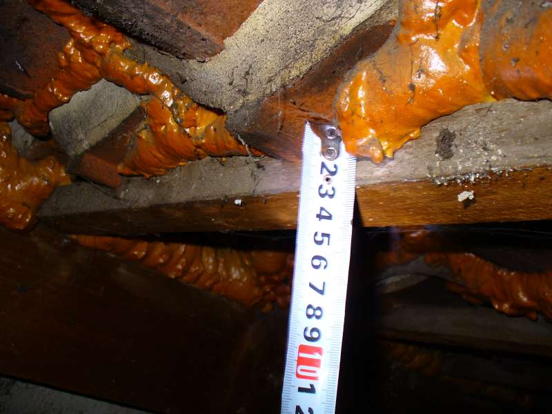

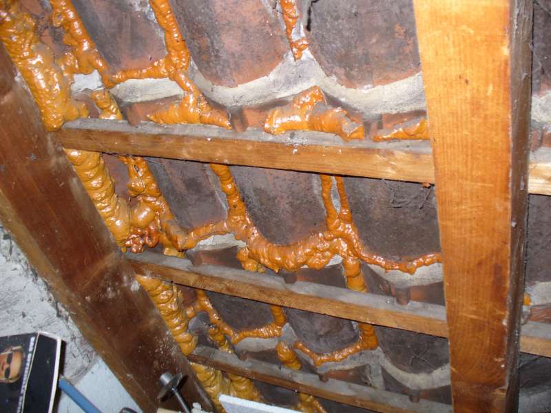

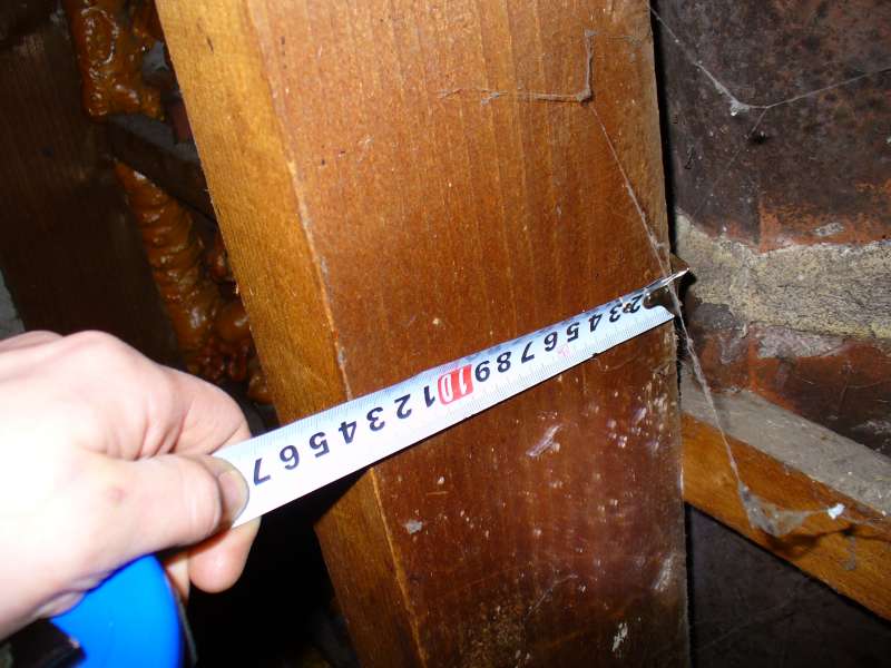

habe konkrete Pläne ein Kaltdach von einem in den 1950er Jahren gebauten Haus zu dämmen, da der Energieverlust und mangelnde Brandschutz nicht mehr weiter so hinzunehmen ist.

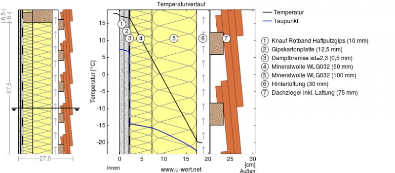

Der geplante Aufbau und der aktuelle Zustand sind auf den Bildern zu sehen.
100 mm Zwischensparrendämmung
50 mm Untersparrendämmung
Link zum Aufbau im U Wert Rechner:
Die fehlende Unterspannbahn soll möglichst im nächsten Sommer direkt nachgerüstet werden. Die Hinterlüftung ist aber gesichert da das Dach über Belüftungsziegel und einen Entlüftungsfirst verfügt.
Der Dachstuhl und die Ziegel werden von innen komplett gereinigt und mit 70 % Isopropanol desinfiziert um Sporenbelastung auszuschließen.

Der einzige nicht EnEVAbk. konforme Punkt bei dieser Planung ist soweit ich es erkennen kann die Untersparrendämmung (50 mm) die etwas mehr als 20 % der Gesamtdämmung ausmacht  -  richtig?
Bin für jede konstruktive Kritik dankbar. Falls es keinen Kritikpunkt gibt bin ich natürlich auch dankbar wenn dies jemand aus seiner Sicht bestätigen kann.
  • BAU.DE / BAU-Forum: 1. Bild zu Frage "Kaltdach dämmen 1950er: Aufbau, Fehler, Kosten & Dämmwerte im Detail?" im BAU-Forum "Modernisierung / Sanierung / Bauschäden"
  • BAU.DE / BAU-Forum: 2. Bild zu Frage "Kaltdach dämmen 1950er: Aufbau, Fehler, Kosten & Dämmwerte im Detail?" im BAU-Forum "Modernisierung / Sanierung / Bauschäden"
  • BAU.DE / BAU-Forum: 3. Bild zu Frage "Kaltdach dämmen 1950er: Aufbau, Fehler, Kosten & Dämmwerte im Detail?" im BAU-Forum "Modernisierung / Sanierung / Bauschäden"
  • BAU.DE / BAU-Forum: 4. Bild zu Frage "Kaltdach dämmen 1950er: Aufbau, Fehler, Kosten & Dämmwerte im Detail?" im BAU-Forum "Modernisierung / Sanierung / Bauschäden"
  • BAU.DE / BAU-Forum: 5. Bild zu Frage "Kaltdach dämmen 1950er: Aufbau, Fehler, Kosten & Dämmwerte im Detail?" im BAU-Forum "Modernisierung / Sanierung / Bauschäden"
    🔴 KRITISCH: Vor jeglicher Dämmung: Fachliche Holzfeuchtemessung, Schimmel- und Asbestgutachten sowie statische Prüfung des Dachstuhls durch zertifizierten Sachverständigen verpflichtend.
    🔴 KRITISCH: Unterspannbahn muss vor Einbau der Untersparrendämmung vollständig, fehlerfrei und luftdicht verlegt werden – eine Nachrüstung ist bauphysikalisch unzulässig und führt zu Kondensatschäden.
    🔴 KRITISCH: Isopropanol-Desinfektion im Dachstuhl ist brandgefährlich, schädigt das Holz und ist mikrobiologisch wirkungslos – vollständiger Verzicht; stattdessen fachgerechte Sanierung bei Schimmelbefall.
    ⚠️ WICHTIG: Dämmung muss mindestens 160–200 mm Gesamtdicke (WLG 032) erreichen, um den gesetzlichen U-Wert ≤ 0,24 W/(m²K) einzuhalten und Tauwasserausfall zu vermeiden.
    ⚠️ WICHTIG: Dampfbremse auf der Raumseite luftdicht verklebt und an Anschlussstellen (Wand, First, Fenster) fachgerecht angeschlossen – ohne diese ist die Dämmung langfristig schadensanfällig.

    🔴 Gefahr: Die geplante Reinigung und Desinfektion mit 70% Isopropanol ist fachlich unzureichend. Bei einem Dach aus den 1950er Jahren muss von einer jahrzehntelangen Durchfeuchtung und potenziellem Schimmelbefall im Holz ausgegangen werden. Eine Oberflächendesinfektion tötet nur oberflächliche Sporen ab, nicht aber tief im Holz sitzendes Myzel. Zudem kann Isopropanol die Holzstruktur angreifen und ist brennbar, was bei der Arbeit im Dachstuhl eine zusätzliche Brandgefahr darstellt.
    ⚠️ Korrektur: Die Annahme, dass die Untersparrendämmung mit 50 mm der einzige nicht EnEVAbk.-konforme Punkt sei, ist fachlich falsch. Die EnEV 2014/2016 fordert einen U-Wert von maximal 0,24 W/(m²K) für Dachflächen. Mit 100 mm Zwischensparrendämmung (WLG 035) und 50 mm Untersparrendämmung (WLG 035) erreicht man rechnerisch etwa 0,28-0,30 W/(m²K). Dies liegt deutlich über dem geforderten Grenzwert. Zudem ist die Dämmung ohne Unterspannbahn hochriskant, da Feuchtigkeit aus dem Innenraum in die Dämmung eindringen und dort kondensieren kann.
    ➕ Ergänzung: Entscheidend ist die fachgerechte Dampfbremse auf der Raumseite. Bei einem Kaltdach muss die Dampfbremse luftdicht verklebt werden, um Feuchteeintrag in die Dämmung zu verhindern. Die geplante Hinterlüftung über Belüftungsziegel und First ist zwar positiv, aber ohne Unterspannbahn kann Regenwasser oder Schnee von unten in die Dämmung eindringen. Die geplante Nachrüstung der Unterspannbahn im nächsten Sommer ist zu spät - die Dämmung würde in der Zwischenzeit ungeschützt Feuchtigkeit aufnehmen.

    🔴 Gefahr: Die vorgesehene 50 mm Untersparrendämmung verstößt nicht nur gegen die EnEV bzw. aktuelle Energieeinsparverordnung (GEG), sondern verstärkt das Kondensatriskiko massiv, da sie die innenseitige Oberflächentemperatur der Dachkonstruktion weiter senkt und die Dampfbremse unzureichend positioniert.
    ⚠️ Korrektur: Die Annahme, dass lediglich die EnEV-Konformität des Dämmaufbaus kritisch sei, ist falsch – entscheidend ist die bauphysikalische Sicherheit, insbesondere die Vermeidung von Feuchteschäden und die Einhaltung des Mindestbrandschutzes für Dächer (DINAbk. 4102-4 / DIN EN 13501-2).

    ➕ Ergänzung: Die Isopropanol-Desinfektion ist weder bauphysikalisch noch mikrobiologisch sinnvoll: Sie wirkt nicht nachhaltig, gefährdet die Holzfestigkeit, erzeugt brennbare Dämpfe und ersetzt keinesfalls eine fachgerechte Schadensanalyse durch einen Sachverständigen.
