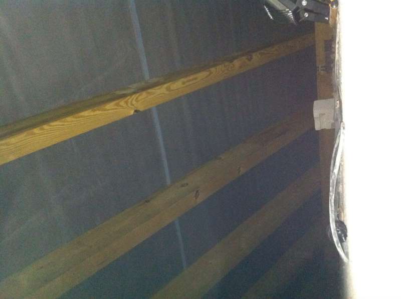

wir haben ein 2-geschossiges Haus mit Zeltdach (25 Grad) gebaut. Die obere Geschossdecke (Beton, Dämmung, Estrich) zum Dachboden wurde entsprechend gedämmt.
Das Kaltdach ist mit einer Unterspannbahn ausgeführt, die nicht verklebt, sondern überlappend ist.
U.a. da auf dem Dachboden die Lüftungsanlage positioniert wird, möchte ich mindestens eine Zwischensparrendämmung in selbst ausführen.
Bei 26er Sparren hatte ich an 22er Klemmfilz gedacht, damit zwischen Filz und Unterspannbahn noch Luft zirkulieren kann.
Meine offenen Punkte:
  • Kann ich den Klemmfilz komplett bis in den First füllen, oder sollte auch hier ein Lüftungsspalt bleiben?
  • Der Dachüberstand ist vom Dachboden aus zwischen den Sparren zugänglich. Bis wohin sollte der Klemmfilz gelegt werden, oder sollte eine Trennwand eingezogen werden? (Kein Wohnraum)
Gruß Bernd
  • BAU.DE / BAU-Forum: 1. Bild zu Frage "Zwischensparrendämmung im Kaltdach: Anleitung, Materialien & Risiken bei nicht verklebter Unterspannbahn" im BAU-Forum "Dach"
  • BAU.DE / BAU-Forum: 2. Bild zu Frage "Zwischensparrendämmung im Kaltdach: Anleitung, Materialien & Risiken bei nicht verklebter Unterspannbahn" im BAU-Forum "Dach"

    Ich fang ma an 🙂
    Probleme sehe ich bei:
    • evtl. Feuchtigkeit durch die Bodenluke. Dann zusätzliche DBAbk..
    • Bis zum First dämmen aber nicht quetschen. UDB muss am First offen sein.
    • Dämmen bis Maueraußenkante
    • Ich würde max. 20er Dämmung nehmen damit die Hinterlüftung ausreichend bleibt.
