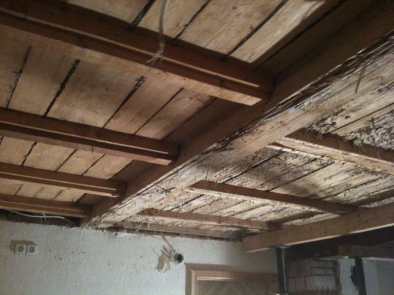

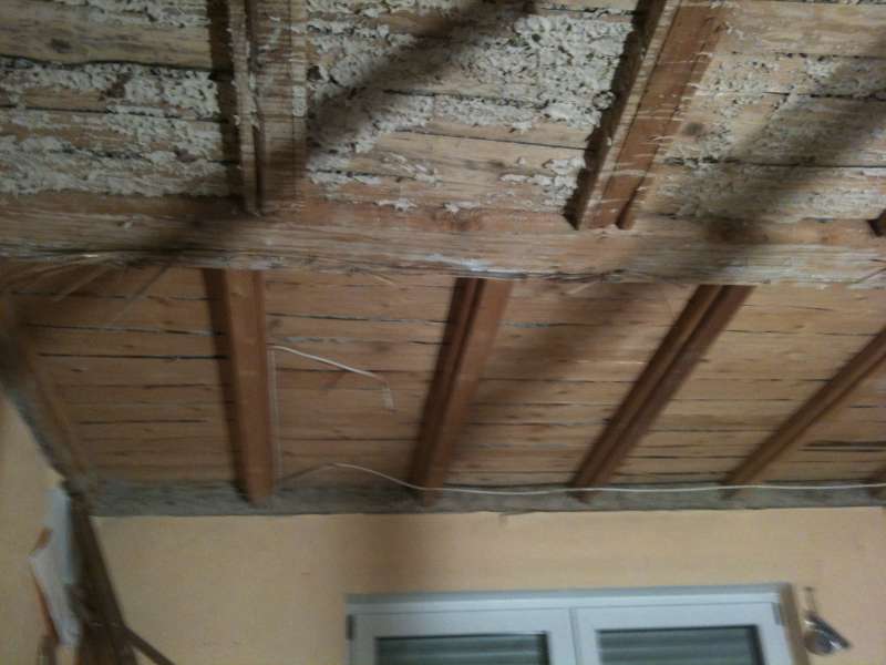

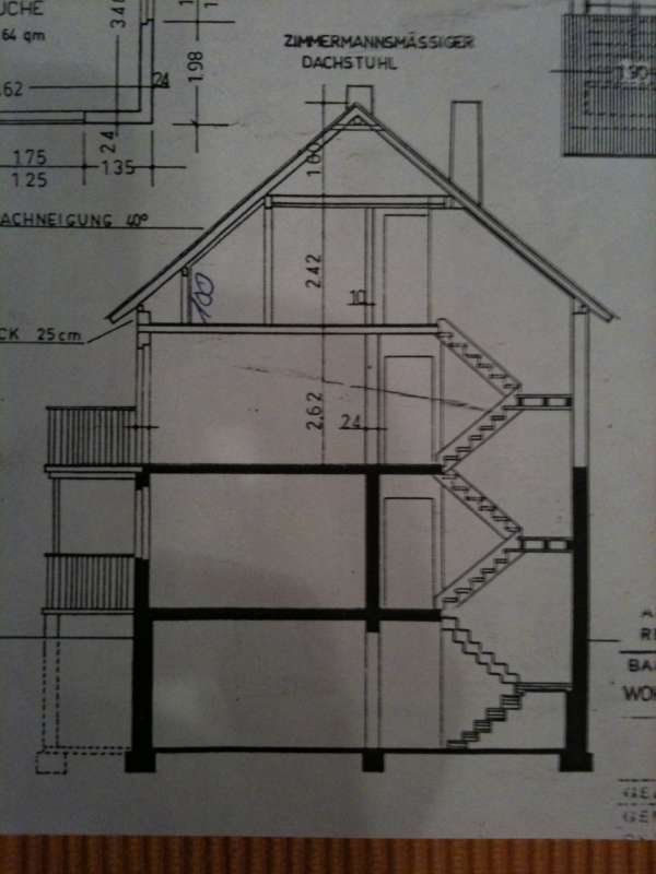

Hallo Allerseits, ich bin neu hier und bräuchte die Einschätzung von Experten. Wir leben in einem Haus das ca. 1960 erbaut wurde. Es besitzt ein Kellergeschoss, 2 vollständige Stockwerke und ein Dachgeschoss das nachträglich aufgesetzt wurde. Die Decke zwischen Dachgeschoss und erstem Obergeschoss scheint eine Holz-Beton-Verbund Decke zu sein (Siehe Bilder) und weist auch die alten Pfetten noch auf. Diese Decke hängt an den alten Pfetten in meinen Augen stark durch ca. 6 cm auf 4 m Spannweite. Nun die Frage ob das saniert werden muss?
Vielen Dank für eure Einschätzung.

    🔴 KRITISCH: Betreten Sie den Bereich unter der durchhängenden Decke umgehend nicht mehr – sperren Sie ihn ab und vermeiden Sie jegliche zusätzliche Belastung (Möbel, Lagerung, Personen).
    🔴 KRITISCH: Ein Durchhang von ca. 6 cm bei 4 m Spannweite (L/67) überschreitet massiv die zulässigen Durchbiegungsgrenzwerte (heute L/300 ≈ 1,3 cm; damals L/250 ≈ 1,6 cm) – dies ist ein eindeutiges, akutes Warnsignal für Tragsicherheitsminderung.
    ⚠️ WICHTIG: Prüfen Sie sofort sichtbare Anzeichen wie Risse im Beton, Ablösungen an der Holz-Beton-Fuge, Verfärbungen, Pilzbefall oder Bohrgänge im Holz – dokumentieren Sie alles fotografisch.
    ⚠️ WICHTIG: Klären Sie die historische Lastabtragung: Die nachträgliche Aufstockung des Dachgeschosses stellt möglicherweise eine nicht kalkulierte Zusatzlast dar – alte Pfetten allein garantieren keine aktuelle Tragfähigkeit.

    🔴 Gefahr: Eine Durchbiegung von 6 cm bei 4 m Spannweite (entspricht L/67) überschreitet die zulässigen Grenzwerte der damaligen und heutigen Normen (z.B. L/300 für die Durchbiegung unter Nutzlast). Dies deutet auf eine erhebliche Tragfähigkeitsminderung hin, die zu einem plötzlichen Versagen der Decke führen kann.
    ➕ Ergänzung: Bei Holz-Beton-Verbunddecken aus den 1960er Jahren ist die Verbundfuge zwischen Holz und Beton oft unzureichend ausgeführt. Zusätzlich können Schädlingsbefall (Holzwurm, Hausschwamm) oder Feuchteschäden die Tragfähigkeit weiter reduzieren. Die alten Pfetten deuten auf eine historische Lastabtragung hin, die durch die nachträgliche Aufstockung möglicherweise überlastet wurde.
    ⚠️ Korrektur: Die Annahme, dass eine solche Durchbiegung nur ein optisches Problem sei, ist fachlich falsch. Jede sichtbare Durchbiegung dieser Größenordnung ist ein statisches Warnsignal, das sofortige Maßnahmen erfordert.
    👉 Handlungsempfehlung: Betreten Sie die betroffene Decke nicht mehr und sperren Sie den Bereich sofort ab. Beauftragen Sie umgehend einen staatlich anerkannten Sachverständigen für Standsicherheit (Tragwerksplaner) mit einer detaillierten Untersuchung. Dieser muss die Tragfähigkeit rechnerisch nachweisen und ein Sanierungskonzept erstellen. Mögliche Maßnahmen reichen von Unterzügen über Verstärkungen bis zum Teilersatz der Decke. Zögern Sie nicht, denn die Standsicherheit ist akut gefährdet.

    ➕ Ergänzung: Die historische Konstruktion ist möglicherweise nicht mit heutigen Lastannahmen (z. B. erhöhte Nutzlasten, Schneelasten nach neuer DINAbk. EN 1991-1-3) vereinbar – eine rechnerische Nachweisführung ist daher zwingend erforderlich.
