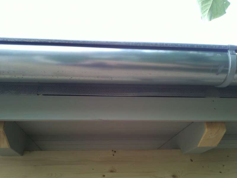

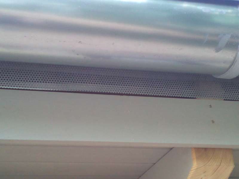

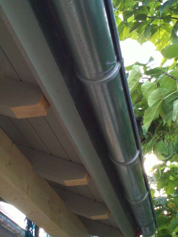

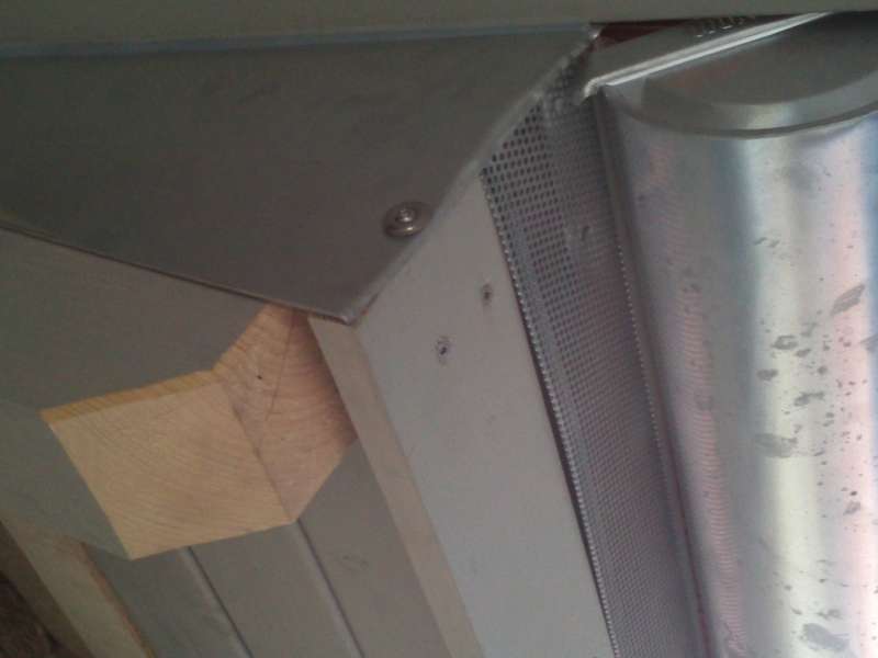

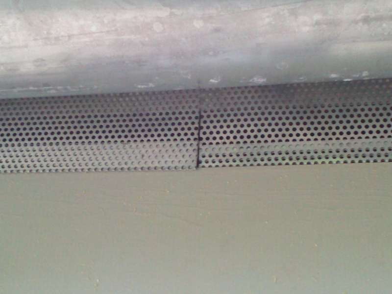

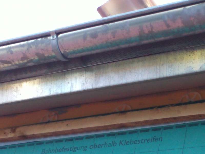

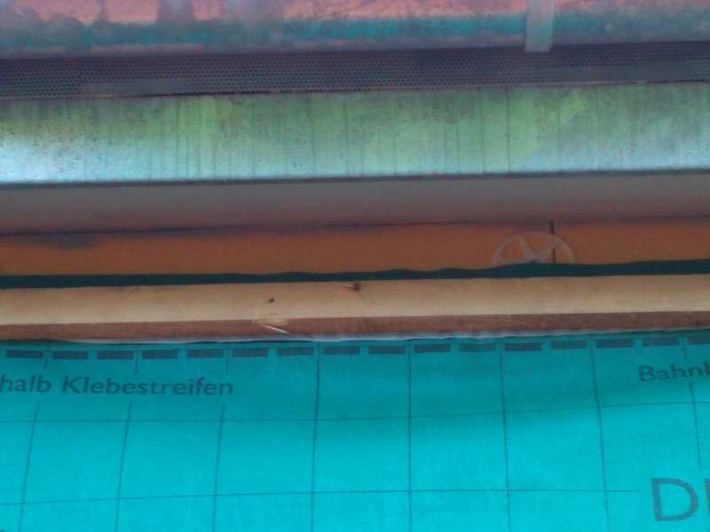

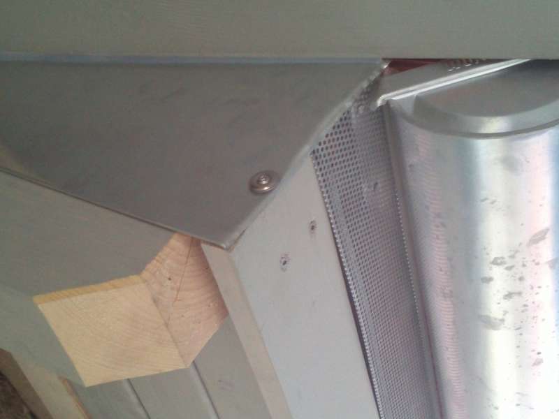

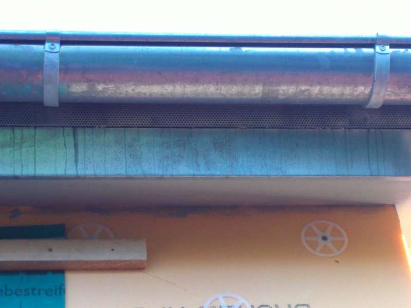

Hallo
Wir Sanieren momentan unser altes Haus auf KfW 70
Mittlerweile wurde das Dach komplett neu aufgesetzt und auch der Spengler hat seine Arbeiten beendet.
Nun meine Frage:
Hat er seine Arbeit fachmännisch erledigt? Optisch gesagt würde ich als Laie sagen, dass er hier nachlässig bis stümperhaft gearbeitet hat.
Bevor ich jetzt aber den Handwerker darauf Hinweise, hätte ich gern eure Meinung dazu gehört, wie schlimm/unerheblich die Mängel sind.
Dankeschön schon mal im Voraus!
Gern mache ich auch genauere Fotos

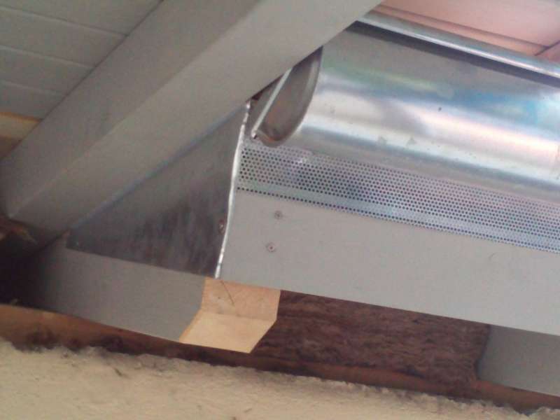

  2. Dachsanierung: Zusätzliche Bilder der Spenglerarbeiten
    mehr Bilder ^^ ...
    mehr Bilder ^^ mehr Bilder ^^

  3. Spenglerarbeiten: Beurteilung der Ausführung und Details
    das
    sieht doch optisch gar nicht so schlecht verarbeitet und ganz gut improvisiert aus! Die Sparren mussten nachträglich gekürzt werden? Wie und wo kann auf den Bildern mit dem Stirnbrett mögliches Wasser auf der Zusatzmaßnahme schadlos abtropfen?
  4. Spenglerarbeiten am Dach: Präzisierung der Ausführung
    Verstehe die Antwort nicht ganz
    Hallo
    erstmal vielen Dank für die Antwort!
    Was meinen Sie mit Improvisiert?
    Das Dach wurde komplett abgedeckt und neu gemacht (Aufdopplung ...)
    Der Spengler hat dann das neue Dach verspenglert, also eine richtige Fachfirma! Keine Privatperson oder Laie
    Die Balken sind neu, da wir auch das neue Dach hinausziehen lassen haben
    Also die Arbeiten sind fertig, es befindet sich auch eine Regenrinne darüber
  5. Traufenausbildung: Toleranzen bei Spenglerarbeiten am Dach
    mich haben
    die unterschiedlichen Traufenausbildungen, die nicht gestrichenen Sparrenkopfe (nachträgliche Kürzung) zur Aussage der "Improvisation" verführt.
    Sie "bemäkeln" vermutlich die unterschiedlichen Spaltmaße an den Traufengittern, die ich als vertretbar und handwerklich nicht vermeidbar halte.
