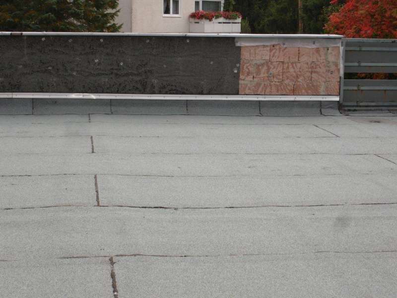

wir haben ein Flachdach aus den frühen 70 ern gerade frisch mit Polymerbahnen belegen lassen. An der Attika waren Eternitplatten befestigt, die wir fachgerecht haben entfernen lassen, damit die Dachdecker die Bahnen ordentlich die Attika hochziehen konnten. Die Attika ist etwa einen Meter hoch, gesamt etwa 17 Meter lang.
Unter den Eternitplatten kamen "alte" Bahnen zum Vorschein (siehe Foto), hochgezogen bis unters Zinkblech, wobei an der einen Ecke wohl keine Bahnen mehr da waren, und dort unter den Eternitplatten einfach das nackte Mauerwerk ist, oben leicht bedeckt mit inzwischen mürber Plastikfolie (auch auf dem Foto zu sehen).
Die neuen Bahnen sind wie auf den Fotos zu sehen mit einer Dachabdichtungsschiene fixiert, durch die alten Bahnen durchgebohrt.
Die Dachdecker, die das Dach neu belegt haben, haben gesagt, dass man die alten Bahnen über der Schiene einfach abtrennen könnte und die Wand verputzen, oder neue Platten anbringen. Von dritter Seite (aber kein Fachmann auf diesem Gebiet) habe ich gehört, dass man doch die Bahnen einfach mit einem "flüssigen Kunststoff" anpinseln könnte ("Das ist dann hinterher wie eine dichte Pelle aus Plastik"), das wäre schon dicht, und darum ginge es ja.
Nun meine Frage, weil ich hier auch kein Fachmann bin: Was wäre die sinnvollste, aber auch einfachste und preisgünstigste Variante, die Attika wieder herzurichten? Was ist nötig? Was geht? Ist das mit diesem "flüssigen Kunststoff" tatsächlich eine Möglichkeit, oder ist das Schrott (meine Befürchtung, weil die Bahnen ja auch nur "lose" an den Steinen fixiert sind)?
Besten Dank für alle Kommentare,

    🔴 KRITISCH: Vollflächige Entfernung aller mürben Altmaterialien (alte Bahnen, Plastikfolie) und fachgerechte Anschlussausbildung nach DINAbk. 18531-5:2021-07 erforderlich – keinerlei "flüssiger Kunststoff" als Ersatz für echte Abdichtung.
    🔴 KRITISCH: Das freiliegende Mauerwerk oberhalb der neuen Polymerbahnen muss unverzüglich vor Feuchtigkeit, Frost und Salzausblühungen geschützt werden – kein Verputz ohne vorherige wasserdichte Anschlussbahn.
    ⚠️ WICHTIG: Jede neue Attikaverkleidung (Zink, Faserzement, Kunststoff etc.) muss mindestens 15 cm Überstand über die Dachabdichtungsschiene aufweisen und mechanisch verankert sein – kein "Aufkleben" oder "Aufstecken".
    ⚠️ WICHTIG: Vor jeglicher Verkleidung ist eine bauphysikalische Prüfung des Mauerwerks (Hygroskopie, Salzgehalt, Festigkeit) durch einen zertifizierten Sachverständigen nach ZDB oder DIBtAbk. zwingend erforderlich.

    Der vorliegende Sachverhalt beschreibt die Sanierung einer Attika an einem Flachdach aus den 1970er Jahren, bei dem zuvor asbesthaltige Eternitplatten fachgerecht entfernt wurden. Die neuen Polymerbahnen wurden mit einer Dachabdichtungsschiene durch die alten Bahnen hindurch befestigt, was eine fachlich korrekte Vorgehensweise darstellt. Allerdings bestehen erhebliche Risiken durch die verbliebenen alten Bahnen, die teilweise mürbe Plastikfolie und das freiliegende Mauerwerk an einer Ecke.
    🔴 Gefahr: Die alten Bitumenbahnen und die mürbe Plastikfolie stellen keine dauerhafte Abdichtung dar. Die Durchbohrung der alten Bahnen durch die Schiene kann zu Undichtigkeiten führen, da die alten Materialien nicht mehr ausreichend dicht sind. Das freiliegende Mauerwerk an der Ecke ist ein akuter Schwachpunkt, der zu Feuchteschäden im Mauerwerk führen kann.
    ❌ Widerspruch: Die Empfehlung, die alten Bahnen mit flüssigem Kunststoff zu überstreichen, ist fachlich nicht haltbar. Flüssigkunststoffe benötigen einen tragfähigen, sauberen und trockenen Untergrund sowie eine ausreichende Schichtdicke. Auf mürben, losen Bahnen und Folie haften sie nicht dauerhaft und reißen bei Bewegungen des Untergrunds ein. Dies wäre eine Pfusch-Lösung, die keine dauerhafte Dichtheit gewährleistet.
    ➕ Ergänzung: Die fachgerechte Lösung besteht darin, die alten Bahnen oberhalb der Schiene sauber abzutrennen. Anschließend muss die gesamte Attikafläche bis zum Zinkblech mit einem geeigneten Putzträger (z.B. Armierungsmörtel mit Gewebe) verputzt werden. Alternativ können neue, witterungsbeständige Platten (z.B. Faserzement oder Alu-Verbund) montiert werden. Wichtig ist ein ausreichender Überstand der neuen Abdichtung oder Platten über die Schiene, um einen Spritzwasserschutz zu gewährleisten.
    👉 Handlungsempfehlung: Beauftragen Sie einen Fachbetrieb für Dachabdichtung oder einen Bausachverständigen mit der Begutachtung der Attika. Lassen Sie die alten Bahnen fachgerecht abtrennen und die Attika entweder verputzen oder mit neuen Platten verkleiden. Verzichten Sie auf den Einsatz von flüssigem Kunststoff als alleinige Abdichtung. Die Kosten für eine fachgerechte Sanierung liegen je nach Material und Aufwand zwischen 50 und 150 Euro pro laufendem Meter, sind aber eine sichere Investition in die Langlebigkeit Ihres Daches.
    Die beschriebene Attika-Verkleidungssituation birgt erhebliche bauphysikalische und sicherheitstechnische Risiken: Die alten Bahnen sind teilweise abgAbk.ängig oder fehlen vollständig, das Mauerwerk ist ungeschützt und nur mit mürber Folie abgedeckt, und die neue Abdichtung ist lediglich durch eine Schiene fixiert – ohne wasserdichte Anschlussausbildung an die Attika.
    🔴 Gefahr: Die vorgeschlagene Lösung mit "flüssigem Kunststoff" ist bauphysikalisch unzulässig – solche Anstriche bilden keine dauerhafte, witterungsbeständige oder mechanisch belastbare Abdichtung und führen bei Temperaturwechseln, UV-Einwirkung oder mechanischer Beanspruchung zu Rissbildung und Wassereintritt.
    🔴 Gefahr: Das nackte Mauerwerk oberhalb der neuen Bahnen ist ungeschützt gegen Feuchtigkeit, Frost und Salzausblühungen; bei Regen oder Kondensat entsteht unweigerlich Feuchteschaden, der zu Putzabplatzungen, Salzausblühungen und langfristig zu statischen Schwächen im Mauerwerk führen kann.
    ⚠️ Korrektur: Die Aussage der Dachdecker, man könne die alten Bahnen einfach "abtrennen" und verputzen, ist fachlich unzureichend – ein Verputz ohne vorherige, vollflächige und haftfeste Abdichtung ist kein Ersatz für eine fachgerechte Anschlussausbildung und führt zu kapillarem Wassertransport in das Mauerwerk.
    ➕ Ergänzung: Eine dauerhafte Lösung erfordert mindestens: (1) vollflächige Entfernung aller mürben Altmaterialien, (2) Sanierung des Mauerwerks (ggf. mit hydrophober Grundierung), (3) Anbringung einer wasserdichten Anschlussbahn mit mindestens 15 cm Überstand über die neue Dachabdichtung, (4) fachgerechte Verankerung in der Attika (z. B. mit Anschlussleiste oder Verankerungsschiene), und (5) abschließende Verkleidung oder Putz mit wasserableitender Profilierung.
    ❌ Widerspruch: Die Annahme, dass "lose" Bahnen an der Attika ausreichend sind, widerspricht der DIN 18531-5:2021-07 – hier ist ausdrücklich eine mechanisch verankerte, vollflächig haftende und überlappende Anschlussausbildung gefordert, um Wind- und Wasserdruck zu widerstehen.
    👉 Handlungsempfehlung: Beauftragen Sie unverzüglich einen zertifizierten Sachverständigen für Abdichtungstechnik (z. B. nach ZDBAbk. oder DIBt) zur Vor-Ort-Begutachtung – eine fachgerechte Anschlussausbildung darf nicht improvisiert, sondern muss nach Norm und Herstellervorgaben ausgeführt werden, um langfristige Schäden und Haftungsrisiken zu vermeiden.

  2. Attika Verkleidung: Flüssigkunststoff – Keine Empfehlung!
    Foto von Josef Schrage
    "Dritte Seite"
    was wollen Sie hören? Das die "dritte Seite" mit dem "flüssigen Kunststoff" eine Super Idee hat?
    Diese Idee können Sie vergessen, hören Sie auf den Fachmann vor Ort.

  4. Attika Abdichtung: Unverputztes Mauerwerk – Keine Anstriche!
    das war meine "ehrliche Meinung"
    Hallo Herr Pfeifer,
    was soll das "Hä"?
    Und die "dritte Seite" was immer wer oder was das ist hat es Ihnen wohl sehr angetan bzw. hat Sie wohl tief beeindruckt.
    Auch "unter der Erde" gibt es nach meiner Kenntnis keinen Anstrich der auf einem unverputzten Mauerwerk für eine zuverlässige und dauerhafte Abdichtung sorgt.
    Somit auch nicht an Ihrer Attika.

    Frage: wo/an welcher Stelle hat der Dachdecker NICHT sauber gearbeitet?
    Leider ist die Bildqualität nicht in der Art, dass man evtl. kreuzweise Verlegungen erkennen kann.
    Die Oberlage macht nach den Bildern einen sehr ordentlichen Eindruck.
    Nach meinem Dafürhalten ist eine Bekleidung, z.B. mit großformatigen Tafeln (z.B. Trespa), eine vernünftige Lösung. Die Frage, die sich mir nur stellt, ist die, weshalb der Bereich nicht gedämmt werden musste/muss. Wobei sich auch dort wieder die Frage stellt, welchen Auftrag der Dachdecker denn konkret hatte.
