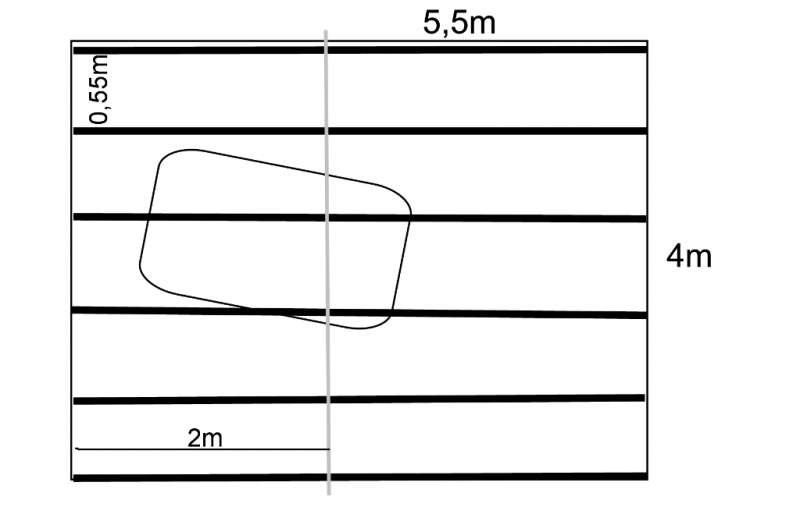

ein Träger, Doppel t, 4 m (IPE 120,64 breit, 120 hoch, ca. 43 kg)
mit Auflage in der Wand je 8 cm biegt sich "x" durch bei 500 kg? (Betonsockel =30 breit, 15 hoch, 8 tief;
Kann der die Holzbalken so stützen das sich fast nichts durchbiegt (1 cm)
Maximales Maß zum Einbau wäre evtl. auf 100 breit, 140 hoch erweiterbar, aber unschön.
Erläuterung:

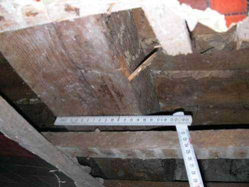

Ich habe ein Bad im Altbau, Dachgeschoss mit Holzbalkendecke, Breite 4 m, Länge 5,5 m mit 6 längs liegenden Balken. Diese schwingen bzw. biegen sich; klar. Ich möchte nun eine neue, freistehende Badewanne (1,8*1,2 m) fast in der Mitte des Raumes stellen. Es kommen dann bei 4 m Breite ca. bei 1.50 vom Rand beidseits die Füße. Die Wane wird leer 100 kg, voll ca. 500 kg wiegen.

    • Zustand der Holzbalkendecke: Der Zustand der Holzbalken (Holzart, Schäden durch Feuchtigkeit oder Insekten) beeinflusst die Gesamtstabilität.

  2. IPE 120: Durchbiegung bei 500 kg Last – 8 cm Auflage
    Einfacher gesagt.. kleiner Nachtrag
    Also einfach formuliert.
    Ein IPE 120 mit 4 m Länge mit Auflage nur 8 cm beidseits
    biegt sich bei 500 kg (fast in der Mitte) wieviel?
    (Natürlich trägt die Holzbalkendecke allein auch 500 kg,
    aber biegt sich dann vermutlich weit durch..)

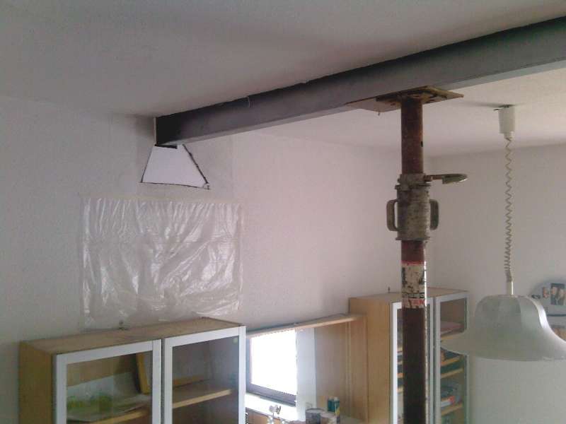

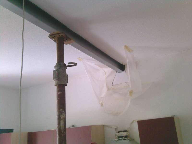

  4. IPE 140 im Altbau: Vergleich & Erfahrungen nach 7 Jahren
    Vergleich nebenan/ IPE 140 gemacht
    Hallö nochmal,
    danke für die Antwort, war zwar etwas spät, aber hilft mir weiter.
    Im Nachbarzimmer, etwas größer, habe ich einen Träger 14 cm hoch, etwas breiter (ca. 10). Die Stärke wurde vor 7 Jahren mal vom Statiker berechnet, und hat sich bewährt. Habe mich inzwischen für einen größeren, IPE 140, entschieden und eingebaut. Bis jetzt hält's. Bei weniger als 1 cm habe ich keine Bedenken, kann ich nach dem neuen Boden sogar fliesen. Bilder folgen bei nächster Gelegenheit.

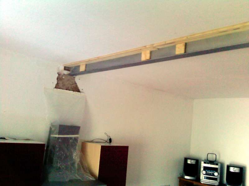

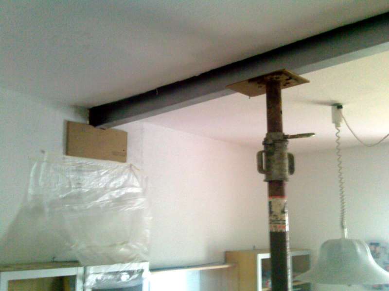

  5. IPE 140: Bilder vom Einbau – Rostschutz & Betonierung
    i Träger ipe 140 doppel-t 140
    Hallo, wie versprochen noch Bilder vom Träger;
    im Moment schon betoniert
    mit Styroporblende damit noch Gips bündig draufpasst, die Löcher an der Decke sind mit Brettern abgedeckt und werden später mit Gips / Rigips verschlossen.
    Der Träger IPE 140 wurde zuvor 2 mal grundiert mit Rostschutz,
    dann mit Silber und Klarlack lackiert ...
    Bis zum nächsten mal,
    vielleicht mach ich mal Bilder von der Wanne rein wenn sie steht
