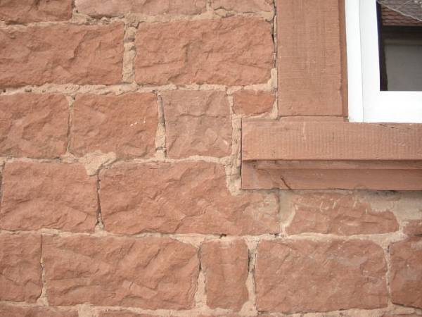

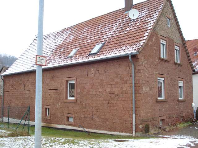

Hallo ihr Experten!
Wir sind aktuell am Umbauen unseres Einfamilienhaus.
Nun geht es so langsam in Richtung Dämmung der Fassade.
Diese besteht aus ca. 50 cm dickem rotem Sand- / Bruchstein und ist materialbedingt uneben. Feuchtigkeit ist weder im Sockelbereich noch am Rest der Außenmauer vorhanden.
Das Dach wird aktuell neu gedeckt und alle Dämmmaßnahmen im Dachbereich werden mit ausgeführt.
Der Dachüberstand ist mit knapp 50 cm ausreichend bemessen.
Auftretende Fragen:
1. Zu welchem Dämmsystem würdet ihr raten? (Hinterlüftet, Diffusionsoffen, etc.)
2. Welches Material würdet ihr empfehlen? (Styrodur, Holzfaser, etc.)
Dieses sollte im Bezug auf KfW Förderung passend sein.
3. Welcher Aufbau der Dämmung ist auf Grund der Unebenheit ratsam?
Die Fassade soll nach abgeschlossener Dämmung verputzt werden.
Bei allen Ratschlägen sollte natürlich preislich das Ganze nicht komplett aus dem Ufer laufen. 🙂
Vielen Dank schon mal im Voraus für eure Hilfe.

    Eine Außenwand ca. 50 cm dick ist völlig ausreichend und braucht keine zusätzliche Dämmung (unwirtschaftlich, ...)
    Investieren Sie das Geld in eine Strahlungsheizung (Hüllflächentemperierung).
    Wenn Ihnen die Fassade nicht gefällt (oberer Giebel?), dann eventuell eine hinterlüftete Fassade mit Schiefer o. dgl.
    Feuchtigkeit ist nicht vorhanden, wie Sie sagen,
    dass zeigt doch, dass die Außenwandkonstruktion funktioniert
    und Sie sicher auch ein gesundes Klima im Haus haben.
    Vorausgesetzt, Sie haben keine krankmachenden Plattenheizkörper
    im Haus.
