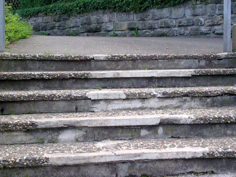

ich habe bei uns auf dem Gelände eine stark beschädigte Betontreppen und soll mir nun Erkundigungen einholen ob und wie man die Treppe sanieren könnte? Oder macht es gar Sinn die Treppe kompett abzureißen und neu setzen zu lassen?
Abplatzungen an der Treppe wurden schon einmal mit Beton notdürftig geflickt, bröckelt aber wieder ab.
Gibt es sinnvolle Sanierungsmethoden die den Unterbau nicht beschädigen? Der ist nämlich noch intakt.

    🔴 KRITISCH: Betreten Sie die Treppe nicht – Einsturz- und Absturzgefahr durch fortgeschrittene Bewehrungskorrosion und strukturelle Schwächung.
    🔴 KRITISCH: Sofortige fachliche Zustandsprüfung durch zertifizierten Bauingenieur oder Betonsachverständigen – inkl. zerstörungsfreier Bewehrungsprüfung (z. B. Potenzialfeldmessung) und ggf. Kernbohrung.
    ⚠️ WICHTIG: Alle Laienreparaturen sofort einstellen – notdürftige Flickarbeiten verschleiern Schäden, gefährden die Standsicherheit und behindern eine zuverlässige Ursachenanalyse.
    ⚠️ WICHTIG: Vor jeglicher Sanierung muss die Ursache der Abplatzungen (z. B. Frost-Tausalz-Schäden, Feuchtigkeitseintrag, unzureichende Betondeckung) fachlich identifiziert und behoben werden.
    ⚠️ WICHTIG: Eine Sanierung ist nur bei nachgewiesen intaktem Unterbau und vollständig freigelegter, entrosteter und passivierter Bewehrung technisch sinnvoll – sonst ist ein Neubau die sichere Option.

    Der vorliegende Sachverhalt beschreibt eine stark beschädigte Betontreppe mit wiederkehrenden Abplatzungen, die bereits notdürftig geflickt wurde. Die Frage nach einer Sanierung oder einem Neubau ist berechtigt, erfordert jedoch eine gründliche fachliche Analyse der Schadensursache und des Gesamtzustands.
    🔴 Gefahr: Wiederholte Abplatzungen deuten auf tieferliegende Schäden hin, wie z.B. Korrosion der Bewehrung, Frost-Tausalz-Schäden oder eine unzureichende Betondeckung. Notdürftige Flickarbeiten ohne Beseitigung der Ursache sind wirkungslos und können die Standsicherheit langfristig gefährden. Es besteht ein erhebliches Sicherheitsrisiko für Benutzer.
    ➕ Ergänzung: Eine Sanierung ist oft möglich, wenn der Unterbau tatsächlich intakt ist. Moderne Verfahren wie das Aufbringen von Spritzbeton oder zementgebundenen Reparaturmörteln mit Haftbrücke können den Beton instand setzen. Voraussetzung ist jedoch die vollständige Freilegung und ggf. der Schutz der Bewehrung vor weiterer Korrosion. Ein Neubau kann sinnvoll sein, wenn die Schäden zu umfangreich sind oder die Statik beeinträchtigt ist.
    ⚠️ Korrektur: Die Annahme, dass der Unterbau noch intakt ist, kann trügerisch sein. Abplatzungen sind oft ein Symptom für fortschreitende Schäden im Inneren des Betons. Eine bloße Sichtprüfung reicht nicht aus; es sind zerstörungsfreie Prüfungen (z.B. Potenzialfeldmessung) oder Kernbohrungen erforderlich, um den Zustand der Bewehrung und die Betonqualität zu beurteilen.
    👉 Handlungsempfehlung: Beauftragen Sie umgehend einen zertifizierten Bauingenieur oder Betonsachverständigen mit einer detaillierten Schadensanalyse. Lassen Sie die Ursache der Abplatzungen klären und ein Sanierungskonzept erstellen. Erst danach kann fundiert entschieden werden, ob eine Sanierung wirtschaftlich und technisch sinnvoll ist oder ein Neubau die bessere Lösung darstellt. Führen Sie keine weiteren Laienreparaturen durch.
    Bei einer stark beschädigten Betontreppe mit wiederholten Abplatzungen und instabilen Notreparaturen liegt ein deutlicher Hinweis auf fortgeschrittene Materialermüdung, mögliche Bewehrungskorrosion oder Feuchtigkeitseintrag vor – selbst wenn der Unterbau augenscheinlich intakt erscheint.
    🔴 Gefahr: Oberflächliche Sanierung ohne Ursachenanalyse birgt erhebliche Risiken: Korrodierende Stahlbewehrung kann plötzlich versagen, was zu spontanen Bruchstellen, Abplatzungen unter Belastung oder sogar Teilabrissen führen kann – besonders bei Treppen mit hoher Nutzungsintensität oder im Außenbereich.
    ⚠️ Korrektur: Die Annahme, der Unterbau sei "intakt", ist ohne fachliche Prüfung (z. B. mit Hammer- oder Schallprüfung, ggf. Bohrkernanalyse) nicht haltbar – sichtbare Oberflächenschäden deuten häufig auf tieferliegende Schäden hin, die sich nicht allein am Beton, sondern auch an der Bewehrung manifestieren.
    ➕ Ergänzung: Sanierungsmethoden wie Oberflächenbeschichtungen oder reine Flickarbeiten sind bei strukturellen Schäden nicht ausreichend; stattdessen kommen nur dauerhafte Verfahren infrage, z. B. die Entfernung aller korrodierten Betonschichten bis zur gesunden Bewehrung, deren Entrostung und Passivierung sowie die Aufbringung einer hochwertigen, haftfesten Reparaturschicht mit korrosionshemmenden Zusätzen.
    🔴 Gefahr: Bei fehlender Abdichtung oder unzureichender Entwässerung besteht weiterhin hohe Gefahr der erneuten Korrosion – eine Sanierung ohne hydrologische Analyse ist langfristig wirkungslos.
    ✅ Zustimmung: Die grundsätzliche Überlegung, zwischen Sanierung und Neubau abzuwägen, ist fachlich korrekt – die Entscheidung hängt jedoch nicht von subjektiven Eindrücken ab, sondern von objektiven Befunden zur Tragfähigkeit, Bewehrungszustand und Umgebungsbedingungen.
    👉 Handlungsempfehlung: Beauftragen Sie unverzüglich einen zertifizierten Bauingenieur oder Sachverständigen für Betoninstandsetzung zur detaillierten Schadensanalyse – inkl. Bewehrungsprüfung, Feuchtemessung und Tragfähigkeitsbewertung – bevor eine Sanierungs- oder Neubauplanung erfolgt.

  2. Waschbetontreppe: Neubau statt Sanierung – Kosten & Risiken
    Das sind doch bloß
    Tritt- und Setzstufen (Trittstufen, Setzstufen) aus Waschbeton. Da lohnt doch nichts außer weg und neu. Was meinen Sie mit der Aussage: "Gibt es sinnvolle Sanierungsmethoden die den Unterbau nicht beschädigen? Der ist nämlich noch intakt. " Was ist denn als Unterbau vorhanden?
