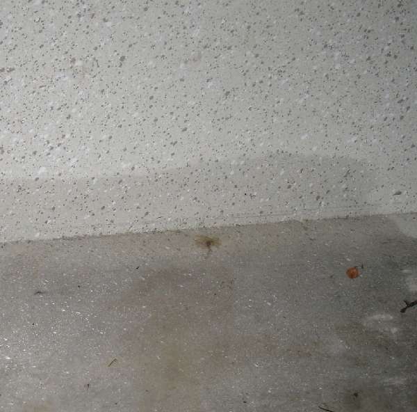

Feuchte Garagenwand: Ursachen, Risiken & Maßnahmen bei Fertiggaragen?
Aufgrund des schönen Wetters derzeit schaffe ich mit dem Fahren in die Garage natürlich auch einen Batzen Schnee mit herein. Der schmilzt dann in der Garage schön und fließt langsam zur Wand hin. Dort habe ich nun aufsteigende Nässe an der Garagenwand.
Meine Frage ist nun, ob so etwas bei einer Fertiggarage sein darf oder ob ich da evtl. Gewährleistung drauf habe. Und natürlich ob das etwas ist, was der Garagenwand auf Dauer schadet, oder ob ich einfach abwarten kann, bis das wieder trocknet und dann so tue als wäre nichts gewesen.
Vielen Dank für die Unterstützung

    Die beschriebene Nässe an der Garagenwand kann verschiedene Ursachen haben. Das Einschleppen von Schnee, der in der Garage schmilzt, erhöht die Luftfeuchtigkeit und kann zu Kondenswasserbildung an den Wänden führen. Besonders bei Fertiggaragen, die oft nicht ausreichend gedämmt sind, kann dies ein Problem darstellen.
    Weitere mögliche Ursachen sind:
    • Kondensation: Warme, feuchte Luft kondensiert an kalten Oberflächen.
    • Schlechte Belüftung: Unzureichende Belüftung verstärkt das Problem.
    • Undichtigkeiten: Kleine Risse oder Fugen in der Garagenwand können Feuchtigkeit eindringen lassen.
    🔴 Gefahr: Anhaltende Feuchtigkeit kann zu Schimmelbildung und Korrosion führen, was die Bausubstanz der Garage schädigen kann.
    👉 Handlungsempfehlung: Überprüfen Sie die Garage auf Risse und Fugen. Sorgen Sie für eine gute Belüftung, indem Sie regelmäßig lüften oder einen Luftentfeuchter verwenden. Bei anhaltender Feuchtigkeit sollten Sie einen Bausachverständigen hinzuziehen.
    Der geschilderte Sachverhalt beschreibt eine typische Situation, bei der durch eingeschleppten Schnee Schmelzwasser in der Garage entsteht und an der Wand aufsteigende Feuchtigkeit verursacht. Dies ist zunächst ein normales Phänomen, das bei unzureichender Abdichtung oder fehlendem Gefälle des Garagenbodens auftreten kann. Entscheidend ist die Unterscheidung zwischen einem baulichen Mangel und einer temporären Nutzungsfolge.
    ✅ Zustimmung: Die Beobachtung, dass Schmelzwasser zur Wand fließt und dort aufsteigende Nässe verursacht, ist korrekt. Dies deutet auf eine unzureichende horizontale Sperre oder ein fehlendes Gefälle hin, was bei Fertiggaragen nicht der Norm entsprechen würde.
    ⚠️ Korrektur: Die Annahme, dass dies "einfach abwarten" und "so tun als wäre nichts gewesen" ausreicht, ist fachlich falsch. Wiederholte Feuchtebelastung kann zu Frostschäden, Rissen im Beton und langfristig zu Schimmelbildung führen, selbst wenn die Oberfläche zunächst trocknet.
    ➕ Ergänzung: Bei Fertiggaragen sollte der Boden ein Gefälle von mindestens 1-2% zum Tor hin aufweisen, damit Wasser abfließen kann. Zudem ist eine horizontale Sperrschicht gegen aufsteigende Feuchtigkeit erforderlich. Die Gewährleistung hängt vom Alter der Garage ab; bei Neubauten (unter 5 Jahren) könnte ein Mangel vorliegen, wenn die Abdichtung fehlerhaft ist.
    🔴 Gefahr: Die größte Gefahr besteht in der dauerhaften Durchfeuchtung der Wand, die zu Frost-Tau-Wechsel-Schäden und einer Schwächung der Betonstruktur führen kann. Zudem kann sich bei anhaltender Feuchte Schimmel bilden, der die Bausubstanz und die Gesundheit gefährdet.
    👉 Handlungsempfehlung: Sie sollten umgehend einen Fachmann (Sachverständigen für Beton- oder Garagenbau) beauftragen, um die Abdichtung und das Gefälle zu prüfen. Dokumentieren Sie die Feuchteschäden mit Fotos und lassen Sie die Gewährleistungsansprüche prüfen. Bis zur Klärung sollten Sie das Schmelzwasser manuell entfernen und die Garage gut belüften, um Schimmelbildung zu vermeiden.
    Aufsteigende Nässe an der Garagenwand ist kein normales oder akzeptables Phänomen – insbesondere bei einer Fertiggarage, die grundsätzlich eine funktionstüchtige Feuchtesperre und eine ausreichende Entwässerung voraussetzt.
    🔴 Gefahr: Die beobachtete Feuchtigkeit weist auf ein gravierendes Mangel an horizontaler Feuchtesperre (z. B. fehlende oder beschädigte Dampfsperre bzw. fehlende Kapillarsperre im Fundamentbereich) oder auf unzureichende Bodenentwässerung hin; dies begünstigt langfristig Salzausblühungen, Putzabplatzungen, Bewehrungskorrosion bei Stahlbeton und ggf. Schimmelbildung in angrenzenden Gebäudeteilen.
    🔴 Gefahr: Durch das regelmäßige Einschleppen von Schnee und dessen Schmelzwasser wird die Feuchtelast systematisch verstärkt – dies beschleunigt den Schädigungsprozess erheblich und kann bereits nach kurzer Zeit zu dauerhaften statischen oder bauphysikalischen Beeinträchtigungen führen.
    ⚠️ Korrektur: Abwarten und 'so tun, als wäre nichts gewesen' ist keine zulässige oder sachgerechte Vorgehensweise – Feuchteschäden an Bauteilen sind nicht selbstheilend und verschlimmern sich meist progressiv, auch bei scheinbarem Oberflächentrocknen.
    ➕ Ergänzung: Die Gewährleistungsfrage hängt von der Bauart, dem Zeitpunkt der Errichtung, der Vertragslage und dem Nachweis der Mangelfreiheit bei Übergabe ab; ein reiner Feuchteschaden ist jedoch grundsätzlich ein Mangel, der bei Fertiggaragen in der Regel innerhalb der gesetzlichen Gewährleistungsfrist (5 Jahre bei Bauwerken) geltend gemacht werden kann – vorausgesetzt, er ist dokumentiert und nicht durch grob fahrlässiges Verhalten des Nutzers verursacht.
    ✅ Zustimmung: Die Beobachtung, dass Schmelzwasser gezielt zur Wand fließt, ist ein wichtiger Hinweis auf ein unzureichendes Gefälle des Garagenbodens oder fehlende Abläufe – dies ist ein klarer Planungs- oder Ausführungsfehler, der fachlich nicht vertretbar ist.
    👉 Handlungsempfehlung: Beauftragen Sie unverzüglich einen zertifizierten Sachverständigen für Feuchteschäden (z. B. nach DIN 18065 oder mit Bausachverständigen-Zertifizierung) zur Ursachenanalyse, Dokumentation und Erstellung eines Gutachtens – dies ist Voraussetzung für eine etwaige Gewährleistungs- oder Schadensersatzgeltendmachung sowie für die fachgerechte Sanierung.
