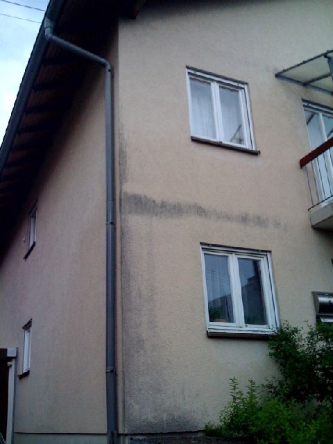

Weiterhin hat die Außenwand des Schlafzimmers eine stark auffällige Verdunklung. Siehe Bild:
Ich hatte das nie wirklich ernst genommen, aber jetzt mache ich mir Gedanken. Diese Färbung ist an der Außenwand des Schlafzimmers. Im Schlafzimmer auf der Tapete keinerlei Hinweise auf Schimmel.
Kann das an der Außenwand ebenfalls Schimmel sein?

  2. Schimmel oder Algen? – Feuchtigkeit als Ursache prüfen
    Eher nein ...
    Eher nein bei der Außenwand tippe ich eher auf Schmutz oder Algen ...
    Eine der Verfärbungen verläuft deckungsgleich zur Decke. Man kann hier vermuten dass an dieser Stelle der Untergrund (Putz) dicker ist und die Feuchtigkeit länger hält. Ist es die Wetterseite?

  5. Wärmebrücke? – Experte zur Schimmel-Ursachenanalyse empfehlen
    kenne ja nichts davon, ...
    ... aber mir sieht das schon nach einer Wärmebrücke im Decken- und Eckbereich aus. Auch die dunkleren Verfärbungen deuten auf einen höheren Feuchtigkeitsgehalt in dem WVDS hin.
    Wenn Sie sicher gehen wollen, dann einen Experten (kann auch ein Vierbeiner sein) vor Ort ansehen (schnüffeln) lassen,
  6. WDVS vorhanden? – Zweifel an Wärmedämmung des Hauses
    WDVS?
    Stefan, den Laibungen nach würde ich keine Wette annehmen, dass das Haus eines hat ...
