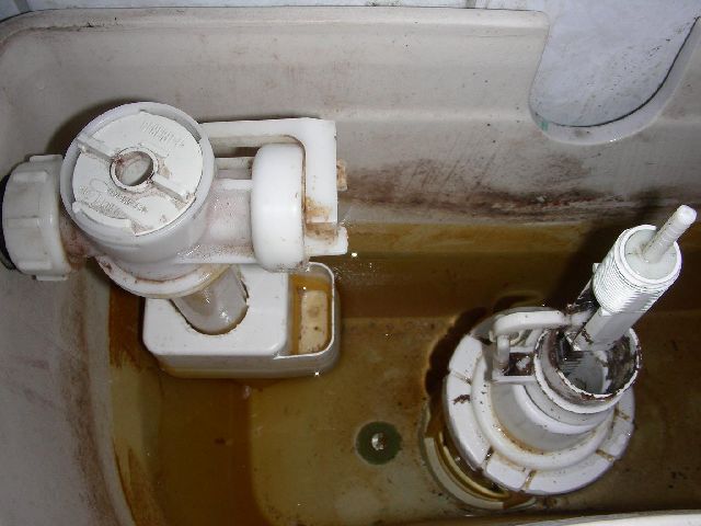

ich habe eine Laufen-Toilette inklusive Spülkasten. Am Spülkasten ist seitlich der Aufdruck "PA-I/IX3499/I" zu lesen. Seit einigen Tagen läuft Wasser in die Toilette nach was ich auf einen Verschleiß der Dichtung zurückführe.
Zur Reparatur des Schadens möchte ich den Spülkasten öffnen, jedoch gelingt mir dies nicht. Ich habe bereits rechts am Spülkasten einen etwa 2-€ großen Druckknopf durch Aushebeln entfernt und links die Mutter des Wasserzulauf-Ventils losgedreht. Dennoch kann man den Deckel des Spülkastens nur ganz leicht anheben, öffnen lässt er sich nicht. Da ich keine unnötige Gewalt anwenden möchte, wäre ich über jeden Hinweis zur Behebung des Schadens dankbar.

Hallo Paimuttan,
ich bin mir nicht sicher welches Modell das jetzt ist aber bei Laufen 2-Mengen-Spülkästen kann folgendes möglich sein:
=> Eine der Tasten drücken und spülen => gedrückt halten
=> zweite Taste anheben und herausziehen
=> erste Taste anheben und herausziehen
=> Zierkranz herausschrauben
=> Deckel abnehmen
Natürlich alles vorsichtig und ohne Gewalt!
Wenn es klemmt möglicherweise auch erst den Zierkranz abschrauben. Der bisher ausgehebelte Deckel hat m.W. nichts mit dem Spülkasten-Deckel zu tun.

der Typ mit dem Schrauben war goldrichtig, vielen Dank! Ich habe mir das jetzt mal angeschaut, weiß aber noch nicht so recht wo das Problem ist. Ein Foto vom Inneren des Spülkastens habe ich hier hochgeladen:
Wenn ich nun das Wasser am Zulaufventil aufdrehe, steigt der Wasserpegel und der Schwimmer links steigt hoch bis die kleine Kammer rechts auch mit Wasser voll gelaufen ist. Aber anstatt das der Wasserzufluss jetzt aufhört, läuft das Wasser weiter durch das Loch unter der Spülknopf-Vorrichtung und damit ins Klo hinein.
Ich habe so gut es ging alles gesäubert und auch mal zwei Corega Tabs reingeschmissen, ohne Erfolg. Hat jemand noch einen Tipp wie ich den Wasserdruchfluss stoppen kann?
