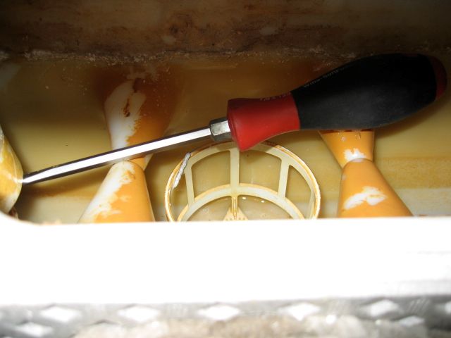

  2. WC-Spülung: Gewichtsanpassung für Stopp-Funktion
    Gewicht
    innen an den Schwengel hängen- bzw. Ich habe' schwere Schraubenbolzen in den Überlauf gesteckt. Natürlich so, dass er ggf. seine Funktion noch erfüllen kann.
    Nicht zu schwer, sonst geht's auf die Glockendichtung.

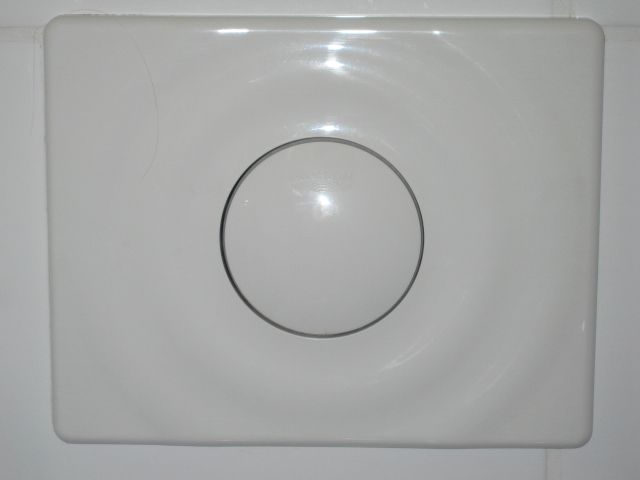

  4. Grohe Spülkasten: Drückerplatte demontieren – Anleitung
    die Drückerplatte kann man nach oben schieben und ...
    die Drückerplatte kann man nach oben schieben und dann abnehmen. Dahinter ist ein Rahmen der abgeschraubt werden kann. Dahinter ist eine Blende mit einer Federklemme die denn Betätigungsstift fixiert. Wenn das alles demontiert ist kommt man an das Spülkastenventil (mit Start/Stopp Funktion). Ob das dann aber mit dem Gewicht funktioniert? keinen Ahnung. Es gibt auch neuere Grohe Kästen mit pneumatischer Betätigung, dann wird es noch komplizierter. Mal hier suchen:

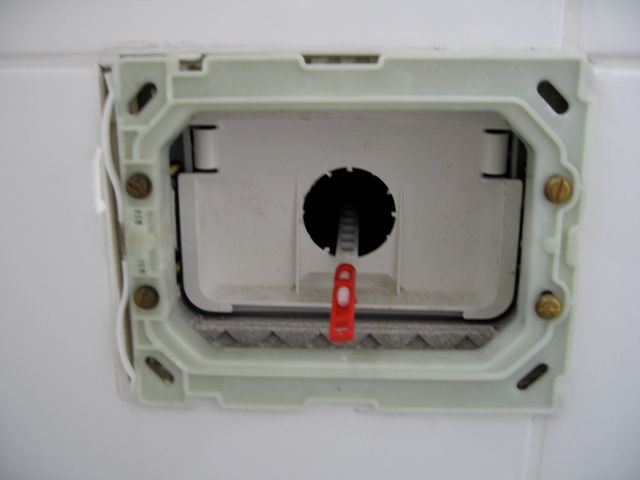

  5. WC-Spülung umrüsten: Lösungsansätze für Stopp-Funktion
    Ich habe mal einen Kasten aufgeschraubt undm ir ...
    Ich habe mal einen Kasten aufgeschraubt undm ir den Mechanismus angesehen und irgendwann auch verstanden. Nur eine Lösung fällt mir nun nicht mehr ein ...
    • BAU.DE / BAU-Forum: 1. Bild zu Antwort "WC-Spülung umrüsten: Lösungsansätze für Stopp-Funktion" auf die Frage "WC-Spülung umrüsten auf Stopp-Funktion: Kosten, Anleitung & Modelle im Vergleich?" im BAU-Forum "Sanitär, Bad, Dusche, WC"

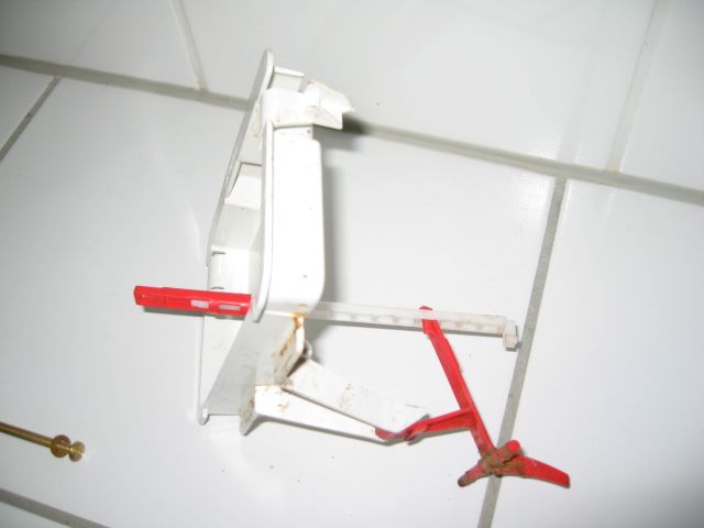

  6. Bild 2 ...
    Bild 2
    • BAU.DE / BAU-Forum: 1. Bild zu Antwort "Bild 2 ..." auf die Frage "WC-Spülung umrüsten auf Stopp-Funktion: Kosten, Anleitung & Modelle im Vergleich?" im BAU-Forum "Sanitär, Bad, Dusche, WC"
  7. Bild 3 ...
    Bild 3
    • BAU.DE / BAU-Forum: 1. Bild zu Antwort "Bild 3 ..." auf die Frage "WC-Spülung umrüsten auf Stopp-Funktion: Kosten, Anleitung & Modelle im Vergleich?" im BAU-Forum "Sanitär, Bad, Dusche, WC"
  8. Bild 4 ...
    Bild 4
    • BAU.DE / BAU-Forum: 1. Bild zu Antwort "Bild 4 ..." auf die Frage "WC-Spülung umrüsten auf Stopp-Funktion: Kosten, Anleitung & Modelle im Vergleich?" im BAU-Forum "Sanitär, Bad, Dusche, WC"

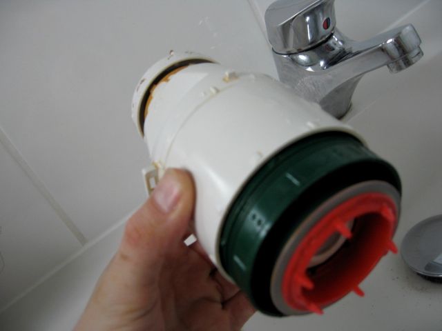

  11. GroheDal Spülkasten: Kartusche prüfen oder Nachrüstset?
    Das wusste ich nicht,
    die Grune Kartusche im Bild sieht aber nach aus. Entweder ist die Kartusche kaputt (kommt schon mal vor), oder die Start/Stopp-Funktion war noch nicht eingebaut. Bin ich mir unsicher, müsste ich erst bei GroheDal nachfragen. Es gibt in jedem Fall Nachrüstsets.
    Mit sonnigem Gruß ... Lb
