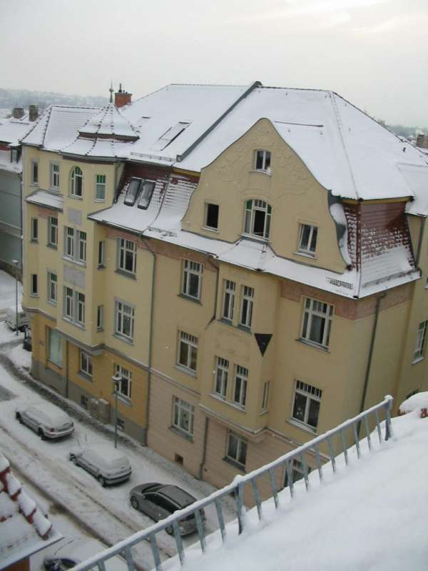

Gibt es Richtlinien, wo an einem Dach Schneefanggitter zu befestigen sind? In meinem Fall handelt es sich um ein Mansarddach eines Hauses der 30 erJahre in Thüringen, dreigeschossig mit ausgebautem Dachgeschoss an einer öffentlichen Verkehrsfläche. Der untere Walm ist sehr steil geneigt, der obere mäßiger. Reicht ein Schneefanggitter im Traufbereich aus?
Vielen Dank für Ihre Antworten im Voraus
Ulrike

    Ich empfehle, die Montage von Schneefanggitter an einem Mansarddach gemäß den geltenden regionalen Bauvorschriften und Normen durchzuführen. Da es sich um ein Haus aus den 30er Jahren handelt, sollten Sie besonders auf die Statik des Daches achten.
    Die Anbringung von Schneefanggitter ist besonders im Traufbereich wichtig, um zu verhindern, dass abrutschender Schnee Passanten gefährdet. Bei einem Mansarddach mit steilem unteren Walm ist eine durchgehende Anbringung im unteren Bereich empfehlenswert.
    🔴 Gefahr: Eine unsachgemäße Montage kann die Dachkonstruktion beschädigen und die Schutzfunktion der Schneefanggitter beeinträchtigen.
    Ich rate Ihnen, einen Dachdeckerfachbetrieb mit der Montage zu beauftragen, der die spezifischen Gegebenheiten Ihres Daches berücksichtigt und die Schneelastzone für Ihren Standort kennt.
    👉 Handlungsempfehlung: Holen Sie Angebote von mehreren Fachbetrieben ein und lassen Sie sich die Montage detailliert erklären.
    Der vorliegende Sachverhalt betrifft die fachgerechte Montage von Schneefanggittern an einem Mansarddach eines Mehrfamilienhauses aus den 1930er Jahren in Thüringen, das an einer öffentlichen Verkehrsfläche liegt. Die besondere Dachgeometrie mit einem steilen unteren Walm und einem flacheren oberen Bereich erfordert eine differenzierte Betrachtung der Schneelastverteilung. Grundsätzlich ist die Anordnung von Schneefanggittern nicht nur eine Frage der Traufhöhe, sondern der gesamten Dachneigung und der örtlichen Schneelastzone. Bei einem Mansarddach besteht die Gefahr, dass sich Schnee auf dem flacheren oberen Dachabschnitt sammelt und bei Tauwetter oder Neuschnee lawinenartig über den steilen unteren Bereich abrutscht.
    🔴 Gefahr: Ein alleiniges Schneefanggitter im Traufbereich ist bei dieser Dachform in der Regel unzureichend. Die Hauptgefahr geht von Schneemassen aus, die sich auf dem oberen, flacheren Dachteil ansammeln und dann unkontrolliert über den steilen unteren Walm abrutschen. Dies kann zu erheblichen Sachschäden an der öffentlichen Verkehrsfläche, an parkenden Fahrzeugen oder zu Personenschäden führen. Die Statik des historischen Dachstuhls aus den 1930er Jahren muss zwingend auf die zusätzlichen Lasten durch die Schneefanggitter und den aufgestauten Schnee überprüft werden.
    ➕ Ergänzung: Die maßgebliche Norm für die Anordnung von Schneefanggittern ist die DIN EN 1991-1-3 (Eurocode 1) in Verbindung mit dem nationalen Anhang. Entscheidend sind die Schneelastzone (Thüringen liegt in Zone 1 oder 2, je nach Höhenlage) und die Dachneigung. Bei Neigungen über 20 Grad sind in der Regel Schneefangsysteme erforderlich. Bei einem Mansarddach mit wechselnder Neigung muss die Anordnung so erfolgen, dass der gesamte Dachbereich gesichert ist. Oft ist eine zweireihige Anordnung notwendig: eine Reihe im Knickpunkt zwischen steilem und flachem Dachteil und eine weitere im Traufbereich.
    👉 Handlungsempfehlung: Beauftragen Sie umgehend einen örtlichen Dachdeckermeister oder einen Tragwerksplaner mit der Erstellung eines Schneelastnachweises und eines Montageplans für das Schneefangsystem. Lassen Sie die Tragfähigkeit des historischen Dachstuhls prüfen, bevor Sie mit der Montage beginnen. Die Ausführung muss gemäß den Herstellervorgaben und den geltenden Unfallverhütungsvorschriften erfolgen. Nur so können Sie die Verkehrssicherungspflicht gegenüber der öffentlichen Fläche rechtskonform erfüllen.
    Bei Mansarddächern mit steilem unterem Walm und ausgebautem Dachgeschoss besteht ein erhöhtes Risiko für schlagartigen Schneefall, insbesondere wenn die Traufe über einer öffentlichen Verkehrsfläche liegt – hier ist die Schneefangpflicht nach DIN 1055-5:2005-01 und den Landesbauordnungen (z. B. Thüringer Bauordnung § 49) grundsätzlich gegeben.
    🔴 Gefahr: Ein einziges Schneefanggitter im Traufbereich ist bei einem steilen Walm unzureichend – Schnee kann oberhalb davon abrutschen, sich stauen und mit hoher Energie plötzlich abbrechen, was zu schweren Verletzungen oder Sachschäden führen kann.
    ⚠️ Korrektur: Die Annahme, dass ein Traufgitter ausreicht, widerspricht der technischen Regel: Bei Walmneigungen über 30° ist eine mehrfache, gestufte Anordnung erforderlich – mindestens eine obere Befestigung im Bereich des Walmkamms oder der Übergangszone sowie eine untere im Traufbereich.
    ➕ Ergänzung: Für Altbauten aus den 1930er Jahren ist zudem die statische Eignung der Dachkonstruktion zu prüfen – historische Sparren oder morsche Latten können die erforderliche Haltekraft für Schneefangsysteme nicht aufnehmen.
    🔴 Gefahr: Eine unsachgemäße Montage ohne statische Berechnung birgt Risiken für Dachschäden, Schneefangversagen und Haftungsfolgen bei Personenschäden – insbesondere bei Nutzung durch Dritte (z. B. Passanten).
    ✅ Zustimmung: Die Berücksichtigung der regionalen Schneelastzone (Thüringen gehört zur Schneelastzone 2 nach DIN EN 1991-1-3) ist korrekt und entscheidend für die Dimensionierung.
    👉 Handlungsempfehlung: Beauftragen Sie unverzüglich einen zertifizierten Statiker oder einen Sachverständigen für Dachkonstruktionen zur Prüfung der statischen Eignung, der Schneelastzone und der fachgerechten Positionierung – eine Eigenentscheidung oder Orientierung an pauschalen Richtwerten ist rechtlich und sicherheitstechnisch unzulässig.

  2. Schneefanggitter: Anordnung für Dachsicherheit – Oben & Unten!
    es darf ...
    ... keine Gefahr davon ausgehen. Heißt: Sie müssen die Gitter so und dort anordnen, dass von Dachlawinen keine Gefahr ausgehen kann.
    Wenn es sich um das fotographierte Objekt handelt, dann meine ich, dass oben UND unten Gitter angeordnet werden müssen, da Dachlawinen von oben mit Sicherheit über das Gitter unten hinwegschießen.
