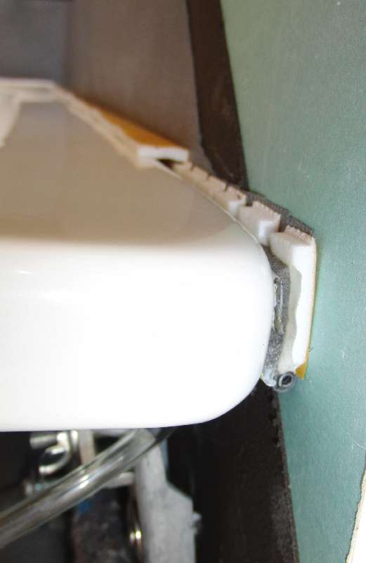

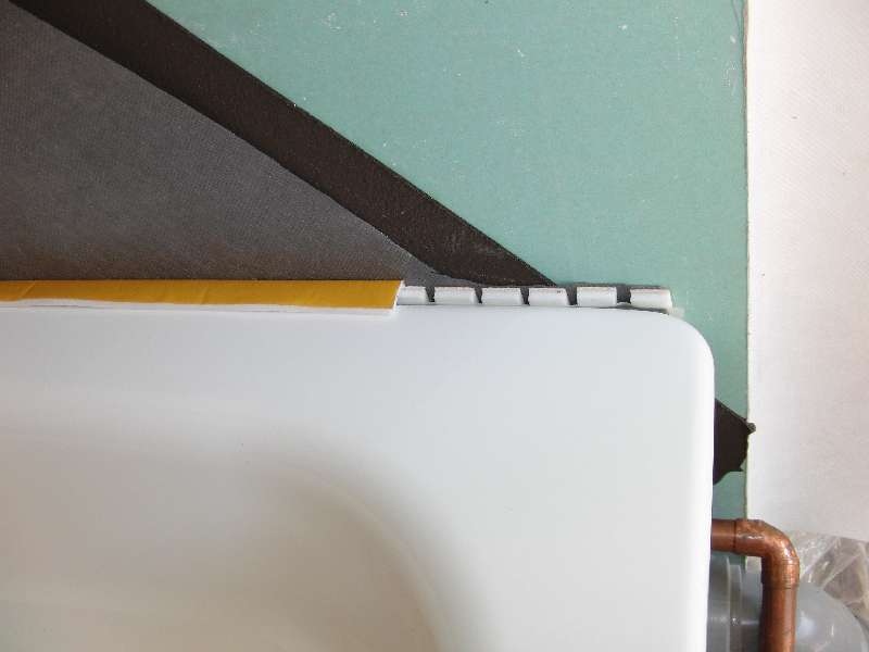

Materialtipp: Biberband – Abdichtfolie für Wannenanschluss
Biberband
Hallo Hr. Preuß,
nach Lektüre der mysteriösen Hinweise war ich auch neugierig geworden und habe Herrn Bulka (der das Band ja immer mal erwähnt) direkt kontaktiert.
Das Band ist eine Abdichtfolie, die auf der Wanne aufgeklebt wird (ist am Rand selbstklebend) und andererseits in die Abdichtung der Wand eingearbeitet wird. Dei Abdichtung der Wand kann dabei flüssig (Lastogum o.ä.) oder fest (Bahnen) erfolgen. Eigentlich ist das Band ein Systembestandteil einer Folienabdichtung (siehe Links unten). Der Gag ist wohl, dass das Band alleine bereits eine dauerhaft wasserdichte (!) Verbindung zw. Wanne und Wand darstellt und daher evtl. Undichtigkeiten der drüber liegende Silikonfuge sich nicht mehr auswirken. Kitzlig ist allerdings die Einarbeitung des Bandes in die Abdichtung (Ecken, Stöße).
Links:Ich habe das Band von OXIEGEN ohne Probleme auch in haushaltsüblichen Gebinden erhalten. Da ich allerdings einsehen musste, dass ich beim Fliesenlegen nur unterdurchnittlich flott voran kam (vorsichtig formuliert 😉 hat das dann ein Profi verarbeitet. Bisher ist's dicht 🙂
Grüße (speziell auch an Thorsten Bulka) -
Alternative: 1-2-3 HiWi Band – Schallentkopplung & Abdichtung
Das währe (unter den jetzigen Gesichtspunkten) hiwi Band 1
Nämlich eine einfache Abdichtung.
1-2- Hiwi Band währe mit einer Schallentkopplung ...
die gibt es bis jetzt, bloß dann fängt der bastelspass an, das 1-2-3 Hiwi Band Stelle ich im einzellfall immer her, wenn es vor Ort einzubauen geht.
Hier wird ein Hohlraum im Band mit eingebaut, der dann an am Überlauf von der Wanne angeschlossen wird. Denn wenn ich davon ausgehe, das Wasser anfällt, muss ich dafür sorgen, das es abgeleitet wird ...? Das Problem dabei sind die Kosten, es wird halt immer teurer!
Aber es gibt es wirklich! Und ich verarbeite es! -
