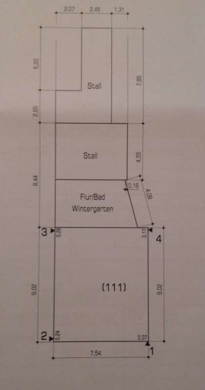

Guten Tag!
Wir möchten gerne unsere Schuppen (Stall) in Wohnraum umbauen und wollten uns vorab hier ein paar Tipps holen bzw. uns über die notwendigen Schritte informieren.
Wir wohnen in Moers (NRW) und haben das 1901 erbaute Haus 2008 gekauft. Für die Kaufabwicklung wurde der beigefügte Grundriss extra erstellt, da keine Unterlagen davon vorhanden waren. Die dort eingezeichneten Ställe sind eigentlich ein Schuppen (Stall 1) und 2 alte Hundezwinger (Stall 2), also beides im eigentlichen Sinne keine Ställe.
Nun möchten wir gerne die 130 m² Wohnfläche erweitern und die beiden Ställe in Wohnraum umbauen. Zudem soll der neue Ausbau dann auch als Dachterrasse für das Bestehende Haus genutzt werden.
Nun stellen sich für uns folgende Fragen ... Benötigt man eine Baugenehmigung, wenn man nur die eingezeichnete Stallfläche in Wohnraum umbaut? Macht es Behördenrechtlich einen großen Unterschied, wenn man die breite der 2. Stallfläche der 1. anpassen möchte? Gibt es irgendwelche bestimmten Punkte die man ggf. bei einem Antrag beachten sollte?
Bei einem Bauantrag muss natürlich ein Architekt hinzugezogen werden, nur wollten wir uns vorab selber schon über einige Punkte informieren.
Im Grundbuch ist Landwirtschaftsfläche, Gebäude- und Freifläche (Gebäudefläche, Freifläche) eingetragen.

    Ich empfehle Ihnen, folgende Punkte beim Umbau Ihres Stalls zu Wohnraum zu beachten:
    • Baugenehmigung: In Nordrhein-Westfalen (NRW) ist für die Nutzungsänderung eines Stalls in Wohnraum in der Regel eine Baugenehmigung erforderlich.
    • Bauantrag: Für den Bauantrag benötigen Sie in der Regel einen Architekten, der die Baupläne erstellt und den Antrag bei der zuständigen Baubehörde einreicht.
    • Grundbuch: Prüfen Sie, ob die Stallfläche im Grundbuch als Landwirtschaftsfläche oder als Gebäudefläche ausgewiesen ist. Eine Änderung der Nutzungsart im Grundbuch kann erforderlich sein.
    • Abstandsflächen: Achten Sie darauf, dass die Abstandsflächen zu den Nachbargrundstücken eingehalten werden.
    • Baurechtliche Vorschriften: Informieren Sie sich über die geltenden baurechtlichen Vorschriften in Moers und NRW, z.B. hinsichtlich Brandschutz, Schallschutz und Wärmedämmung.
    👉 Handlungsempfehlung: Nehmen Sie frühzeitig Kontakt mit der Baubehörde auf und klären Sie die notwendigen Schritte und Unterlagen für den Umbau ab.
    Der vorliegende Sachverhalt beschreibt den geplanten Umbau eines ehemaligen Stalls und von Hundezwingern in Wohnraum auf einem Grundstück in Moers (NRW). Das Gebäude stammt aus dem Jahr 1901, und das Grundstück ist unter anderem als Landwirtschaftsfläche eingetragen. Dies ist ein komplexes Vorhaben, das mehrere rechtliche und bautechnische Prüfungen erfordert.
    🔴 Gefahr: Die Eintragung als Landwirtschaftsfläche im Grundbuch ist ein kritisches Signal. Eine Umnutzung von landwirtschaftlich geprägten Gebäuden zu Wohnraum ist in NRW nicht automatisch zulässig und erfordert in der Regel eine Genehmigung nach § 35 BauGBAbk. (Außenbereich). Hier besteht ein hohes Risiko, dass das Vorhaben ohne entsprechende Genehmigung rechtswidrig ist.
    ➕ Ergänzung: Die Frage nach der Baugenehmigung ist eindeutig zu bejahen. Jede Änderung der Nutzung von Nicht-Wohnraum zu Wohnraum ist genehmigungspflichtig. Auch die geplante Anpassung der Breite des zweiten Stalls stellt eine bauliche Änderung dar, die genehmigt werden muss. Ein Bauantrag mit einem qualifizierten Architekten ist zwingend erforderlich.
    ⚠️ Korrektur: Die Annahme, dass ein Architekt nur bei einem Bauantrag hinzugezogen werden muss, ist zu kurz gegriffen. Bereits für die Erstellung eines belastbaren Bauantrags und die Kommunikation mit der Bauaufsicht ist ein Fachplaner unerlässlich. Zudem sind statische Nachweise, Brandschutzkonzepte und ein Nachweis der Wohnflächenverordnung erforderlich.
    🔴 Gefahr: Bei einem Gebäude von 1901 ist mit hoher Wahrscheinlichkeit mit Schadstoffen wie Asbest, PCB oder Holzschutzmitteln zu rechnen. Vor jedem Umbau ist eine umfassende Schadstoffuntersuchung durch einen zertifizierten Sachverständigen zwingend erforderlich. Eine unsachgemäße Sanierung kann zu erheblichen Gesundheitsgefahren führen.
    👉 Handlungsempfehlung: Beauftragen Sie umgehend einen Architekten oder Bauingenieur mit Erfahrung im Umbau von Bestandsgebäuden in NRW. Lassen Sie parallel eine Schadstoffuntersuchung durchführen. Reichen Sie einen Bauantrag bei der zuständigen Bauaufsichtsbehörde des Kreises Wesel ein. Planen Sie ausreichend Zeit und Budget für die Genehmigungsphase und mögliche Auflagen ein.
    Die geplante Umwandlung historischer landwirtschaftlicher Nebengebäude (Schuppen, Hundezwinger) aus dem Jahr 1901 in Wohnraum stellt eine baurechtlich und bauaufsichtlich hochkomplexe Vorhaben dar – insbesondere im ländlichen Raum Nordrhein-Westfalens mit strengen Denkmalschutz- und Flächennutzungsplanvorgaben.
    🔴 Gefahr: Ein Umbau ohne Baugenehmigung ist rechtswidrig und kann zu Rückbauforderungen, Bußgeldern bis zu 500.000 € (§ 79 BauO NRW) sowie einer Unverkäuflichkeit des Grundstücks führen – besonders kritisch bei Eintragung als Landwirtschaftsfläche im Grundbuch.
    ⚠️ Korrektur: Die Bezeichnung "Stall" im Grundriss ist irrelevant – entscheidend ist die tatsächliche bauliche Nutzung, die Bauart, die Statik, der Brandschutz und die Energieeinsparverordnung (GEG), nicht die historische Bezeichnung.
    ➕ Ergänzung: Auch bei "nur" 130 m² Wohnfläche ist eine vollständige Anpassung an die aktuelle Energieeinsparverordnung (GEG), den Wärmeschutz (U-Werte), den Schallschutz (DINAbk. 4109), den barrierefreien Zugang (§ 47 BauO NRW) und den baulichen Brandschutz (z. B. Fluchtwege, Feuerwiderstand der Bauteile) zwingend erforderlich.
    🔴 Gefahr: Die geplante Nutzung als Dachterrasse für das Bestandsgebäude erfordert eine statische Nachweisführung – historische Bausubstanz aus 1901 ist in der Regel nicht für zusätzliche Nutzlasten (z. B. 5,0 kN/m² für Terrassen) ausgelegt und birgt erhebliche Einsturzrisiken.
    ➕ Ergänzung: Die Eintragung als Landwirtschaftsfläche im Grundbuch kann eine Umnutzung grundsätzlich ausschließen – eine Änderung der Flächennutzungsplan-Zuordnung (z. B. von "Landwirtschaft" zu "Wohnen") ist oft nur über einen Bebauungsplan oder eine Ausnahmegenehmigung möglich.
    ✅ Zustimmung: Die Einbeziehung eines Architekten ist zwingend notwendig – in NRW besteht gemäß Â§ 61 BauO NRW die Pflicht zur Einreichung einer baufachlich geprüften Bauvorlage durch einen öffentlich bestellten und vereidigten Sachverständigen oder einen Architekten mit Zulassung nach § 63 HOAIAbk..
    👉 Handlungsempfehlung: Kontaktieren Sie unverzüglich die Bauaufsichtsbehörde der Stadt Moers sowie ein zertifiziertes Sachverständigenbüro für historische Bausubstanz und Energieberatung – eine Vorabklärung zur Flächennutzung, Denkmalschutz (ggf. ist das Gebäude denkmalgeschützt), Statik und Genehmigungsfähigkeit ist zwingend vor Planungsbeginn erforderlich.

    Ja, man braucht dafür eine Baugenehmigung. Damit hat sich der Rest eigentlich fast erledigt, dann wir wissen hier doch nicht, ob es 34/35 BauGBAbk. ist, Abstandflächen, Brandschutz, sprich die ganze LBOAbk.-Latte runter ...
  3. Baugenehmigung NRW: Nutzungsänderung Stall zu Wohnraum (§63 BauO)
    Hintergrundinformationen
    Schon allein Aufgrund der Nutzungsänderung der Anbauten in Aufenthaltsräume/Wohnen dürfte eine Baugenehmigung erforderlich werden (§ 63 BauO NRW).
    Für die Beurteilung der Zulässigkeit Ihres Vorhabens wäre es zunächst erforderlich zu wissen, ob Ihr Bauvorhaben im Außenbereich (§ 35 BauGBAbk.), im unbeplanten Innenbereich (§ 34 BauGB) oder im Geltungsbereich eines Bebauungsplans (§ 30 BauGB) liegt. Ohne diese Information ist sonst alles nur unqualifiziertes Raten. Befragen Sie Ihr zuständiges Stadtplanungsamt zur bauplanungsrechtlichen Ausgangslage.
    Die Angabe der Nutzungsart im Liegenschaftskataster (Grundbuch) hat keinerlei Relevanz für eine baurechtliche Beurteilung / Einschätzung.
    Mit freundlichen Grüßen H. Hallmackenreuther
