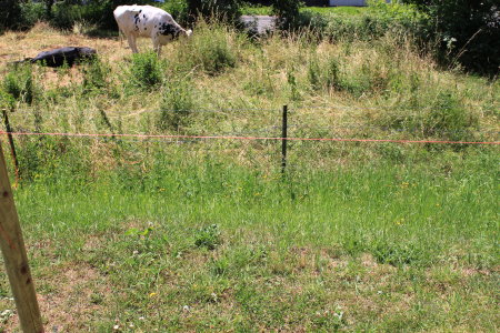

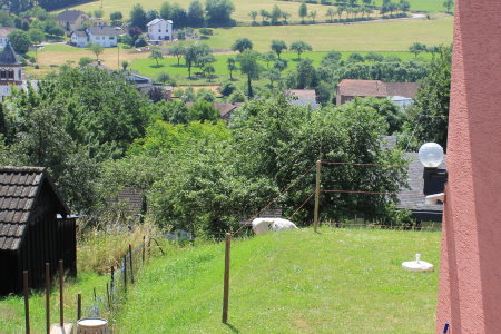

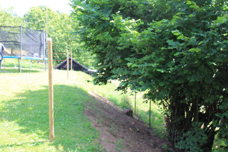

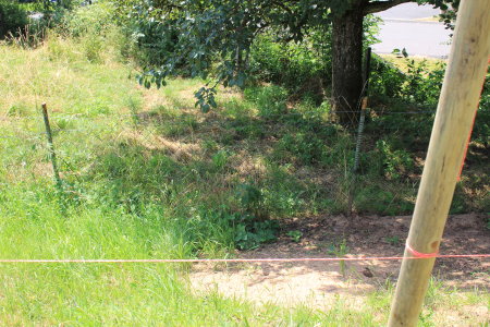

Sehr geehrte Experten,
wir beabsichtigen auf unserem aufgefüllten Grundstück in Hanglage einen Sichtschutzzaun zu errichten. Der Zaun wird an der höchsten Stelle (Bogen) ca. 1,98 m hoch und 3 m von der Grundstücksgrenze entfernt sein. Hinter dem Zaun fällt unser Grundstück ca. 1,5 m bis zur Grundstücksgrenze ab. Siehe Fotos, bei denen der Zaun auch schon abgesteckt ist.
Wird es da Probleme geben, weil das Grundstück auf Hausbodenhöhe aufgeschüttet ist?

  • BAU.DE / BAU-Forum: 1. Bild zu Frage "Sichtschutzzaun in Hanglage: Höhe, Abstand zur Grenze & Probleme mit Grundstück?" im BAU-Forum "Bauplanung / Baugenehmigung"
  • BAU.DE / BAU-Forum: 2. Bild zu Frage "Sichtschutzzaun in Hanglage: Höhe, Abstand zur Grenze & Probleme mit Grundstück?" im BAU-Forum "Bauplanung / Baugenehmigung"
  • BAU.DE / BAU-Forum: 3. Bild zu Frage "Sichtschutzzaun in Hanglage: Höhe, Abstand zur Grenze & Probleme mit Grundstück?" im BAU-Forum "Bauplanung / Baugenehmigung"
  • BAU.DE / BAU-Forum: 4. Bild zu Frage "Sichtschutzzaun in Hanglage: Höhe, Abstand zur Grenze & Probleme mit Grundstück?" im BAU-Forum "Bauplanung / Baugenehmigung"
