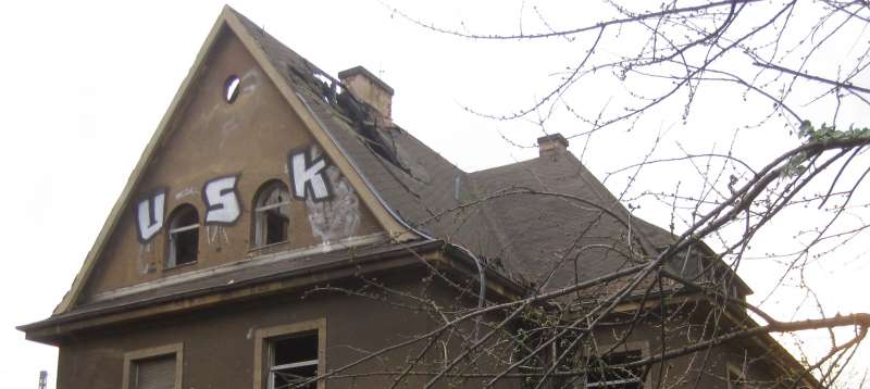

Der vorliegende Sachverhalt beschreibt den Kauf eines ca. 1900 erbauten Hauses mit einem vor 8 Jahren stattgefundenen Dachstuhlbrand auf ca. 20 m². Die Anfrage zielt auf die Machbarkeit einer einfachen Instandsetzung sowie auf baurechtliche und sicherheitstechnische Aspekte ab. Eine eigenständige fachliche Beurteilung ist aufgrund der Komplexität der Schäden und der Altersstruktur des Gebäudes zwingend erforderlich.
🔴 Gefahr: Die größte Gefahr geht von verdeckten Brandschäden aus. Auch wenn der Brand oberflächlich gelöscht wurde, können tragende Holzbalken im Dachstuhl durch Verkohlung oder Hitzeeinwirkung in ihrer Statik massiv beeinträchtigt sein. Ein Einsturzrisiko besteht, wenn die Tragfähigkeit nicht durch einen Statiker nachgewiesen wird. Zudem besteht bei einem Gebäude von 1900 eine hohe Wahrscheinlichkeit für Schadstoffe wie Asbest in alten Dämmungen, Putzen oder Bodenbelägen sowie für Holzschutzmittel, die durch den Brand freigesetzt werden können.
➕ Ergänzung: Eine einfache Instandsetzung ohne vorherige detaillierte Untersuchung ist fahrlässig. Vor jedem Betreten des Brandbereichs ist eine Freimessung auf Schadstoffe (Asbest, PAK, Schwermetalle) durch einen zertifizierten Sachverständigen erforderlich. Zudem muss die Standsicherheit des gesamten Dachstuhls durch einen Tragwerksplaner beurteilt werden. Die Baugenehmigungspflicht hängt vom Umfang der Sanierung ab; bei einem Austausch tragender Teile ist in der Regel eine Genehmigung erforderlich. Auch das Betreten kann ohne vorherige Sicherung (z.B. durch einen Statiker) lebensgefährlich sein.
👉 Handlungsempfehlung: Beauftragen Sie vor dem Kauf oder Betreten des Hauses zwingend einen unabhängigen Bausachverständigen mit Spezialisierung auf Brandschäden und Altbauten. Dieser muss eine umfassende Schadensanalyse, eine statische Beurteilung des Dachstuhls und eine Schadstoffuntersuchung durchführen. Lassen Sie sich die Ergebnisse schriftlich vorlegen und klären Sie mit der Bauaufsichtsbehörde die Notwendigkeit einer Baugenehmigung für die Sanierung. Nur so können Sie die tatsächlichen Kosten und Risiken abschätzen und eine fundierte Kaufentscheidung treffen.
Ein vor acht Jahren abgebranntes historisches Haus (Baujahr ca. 1900) stellt ein komplexes Sanierungsobjekt dar, bei dem strukturelle, gesundheitliche und rechtliche Risiken nicht pauschal eingeschätzt werden können – insbesondere im Bereich des Dachstuhls, der direkt von der Brandbeanspruchung betroffen war.
🔴 Gefahr: Holzkonstruktionen nach Brand können schwerwiegende, nicht sichtbare Schäden aufweisen: Verlust der Tragfähigkeit durch Pyrolyse, Rissbildung, Verkohlungstiefe, versteckte Glutnester oder Schädigung durch Löschwasser und Rauchgase – dies birgt akute Einsturzgefahr und langfristige Materialermüdung.
🔴 Gefahr: Bei Gebäuden aus dem Jahr 1900 ist mit Asbest in Dämmungen, Klebern oder Verkleidungen im Dachbereich zu rechnen; zudem können Brandrückstände (z. B. Dioxine, polyzyklische aromatische Kohlenwasserstoffe – PAH) in Holz, Putz und Isolierungen gebunden sein – eine gesundheitsgefährdende Belastung ohne fachgerechte Analyse und Sanierung.
⚠️ Korrektur: Eine bloße "Instandsetzung" des Dachstuhls ist technisch nicht zulässig – entweder ist eine vollständige statische Ersatzneuherstellung erforderlich, oder es muss eine fachlich anerkannte, nachgewiesene Sanierung (z. B. durch statische Berechnung, Materialprüfungen, Brandgutachten) erfolgen.
➕ Ergänzung: Die Baugenehmigungspflicht hängt nicht vom Alter des Brandes ab, sondern von Art und Umfang der geplanten Maßnahmen – selbst Reparaturen an tragenden Teilen oder Änderungen der Dachkonstruktion erfordern in der Regel eine Genehmigung gemäß Landesbauordnung; zudem sind Brandschutzanforderungen nach aktuellem Stand (Musterbauordnung, MBOAbk.) einzuhalten.
➕ Ergänzung: Die Betretbarkeit des Gebäudes ist nicht automatisch gegeben – vor Betreten ist eine Gefährdungsbeurteilung durch einen Sachkundigen (z. B. Brandschutzgutachter oder Bauingenieur) zwingend erforderlich, um Einsturz-, Asbest- oder Kontaminationsrisiken auszuschließen.
👉 Handlungsempfehlung: Beauftragen Sie umgehend einen zertifizierten Sachverständigen für Baubegleitung nach Brand (DIBtAbk.-anerkannt oder VDB-geprüft) sowie einen geprüften Asbestsanierer zur Vor-Ort-Begutachtung – erst nach schriftlichem Gutachten und Risikoabschätzung darf mit Planung oder Bau begonnen werden.

Zuerst muss sicher sein, ob nur der Dachstuhl zu erneuern wäre, oder ob der Brand und das Löschwasser sowie der lange Leerstand weiter Schäden verursacht haben. Bei einem so alten Haus ist viel Holz verbaut welches dauerhaft geschädigt ist, das wird dann ein Fass ohne Boden. Wenn das Haus eh nur Schrott ist hat sich die Frage erübrigt, das vermute ich auch ohne den Brand bei Baujahr. 1900. Gruß -
Dachstuhlbrand: Baugenehmigung für kompletten Neubau nötig?
Hallo, der Dachstuhl sollte wohl komplett ...
Hallo, der Dachstuhl sollte wohl komplett ersetzt werden auch die unter dem Brand leigende Decke, ansonsten ist der Zustand des Hauses recht brauchbar. Aber was muss ich rechtlich beachten, wenn es überhaupt etwas zu beachten gibt, sprich weil es dort ja mal gebrannt hat und folgedessen in diesem Bereich sehr unstabil ist. Brauche ich eine Baugenehmigung für einen neuen Dachstuhl? Oder gibt es sonst rechtlich noch etwas zu beachten?Auch wäre es interessant mit was für Kosten ich ungefähr rechnen muss für einen neuen Dachstuhl (Hausfläsche 150 m²), evtl. Biberschwanzdeckung, keine Gaupen, 6 Dachfenster. Eigenleistung im Abriss, Wärmedämmung muss vorerst noch nicht angebracht werden (kann später von drin erfolgen). Ich könnte mir 50.000 € vorstellen, ist das realistich?

Das Baujahr. ist um 1920, habe mich vertippt. Das Haus hat nur einen Giebel (der auf dem Bild zu sehen ist), ansosnten ist die auf dem Bild nicht sichtbare Dachfläche so wie im rechten Bereich des Bildes zu sehen. -
Empfehlung: Gutachter & Architekt für Dachstuhl-Sanierung beauftragen
bezahlte Fachleute
Ich würde dem Weg mit "bezahlten Fachleuten" gehen, also über Gutachter, die haften für ihre Beratung. Dann einen Architekten beauftragen, der die Kosten berechnet. Abbruch wird in Eigenleistung nicht möglich sein, eventuell wird sogar eine "Abbruchstatik" verlangt. Der Architekt stellt auch die Bauantragsunterlagen zusammen und legt mit der Baubehörde die Antragsart fest. Mit den Ausschreibungen haben Sie dann alle Kosten zusammen. Wichtig ist dabei auch ein Terminplan. Gruß -

sollte wohl mit einem Holzschutz-Gutachter und einem Statiker durchs Haus führen. Danach kann ein erster Plan bzgl. des Sanierungsaufwandes von Dach und Holzbalkendecken entstehen.Der Statiker kann nämlich gleich auch die Frage beantworten, welcher Aufwand sich ergibt, wenn Sie den Dachstuhl nicht nur sanieren wollen, sondern das Dachgeschoss zu Wohnzwecken modern ausbauen wollen.
