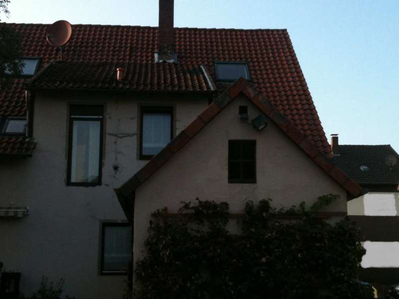

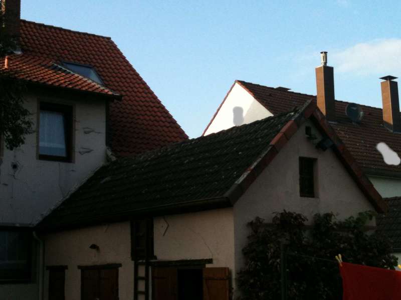

Ich bin im besitzt eines Hauses das einen Anbau hat. Dieser Anbau wurde von meinen Vorfahren als Schweinestall genutzt, heute dient er als Ablageort für alles was man nicht mehr braucht.
Der Stall wurde teils mit Bruchstein und teils mit harten roten Ziegeln gebaut. Der Stall hat eine Länge von 8 m und eine breite von 4 m. Die Außenwände haben eine dicke von ca. 19 cm. Das Dach ist ein Ziegeldach mit einer Neigung von 45 Grad.

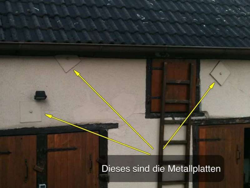

An den Außenwänden (lange Seite) sind auf jeder Seite der Fassade drei Metallplatten zu sehen die mit einer Eisenstangen verbunden sind. (eventuell wegen Stabilität für das Dach? .

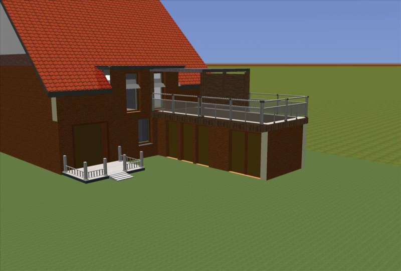

Was bedeuten die Fenster
Ich sehe wohnraumähnliche Fenster im 3D-Bild.
Wenn der ehem. Schweinestall auch noch zum Wohnraum umgebaut werden soll, dann wäre eine Abriss des Anbaus und ein Neubau vermutlich sinnvoller.
Fragen Sie einen Architekten/Entwurfsverfasser in einem ersten Gespräch, ob das überhaupt möglich ist. Dazu Flurkartenauszug, Bebauungsplankopie (falls vorhanden, bei Gemeinde besorgen) und Ihre Skizzen zum Gespräch mitnehmen. -

Bedeutung der Fenster.
Hallo Andreas,
die Fenster die du glaubst zu sehen sind die alten Türen von den Stallungen.
Der untere Bereich der Terrasse wird nicht als Wohnraum genutzt und dient weiterhin als Unterkunft für Rasenmäher und Co.
Im Bezug zu der Baugenehmigung hatten wir im Zuge des Dachbodenausbaus eine Dachterrasse im 2. OGAbk. angefragt. Das örtliche Bauamt hatte da keine Einwände und war damit einverstanden. Das Projekt wurde dann nicht realisiert, da wir den Dachboden im ganzen nutzen wollten.

Die Eisenplatten verhindern dass die Mauern durch das Dach weggedrückt werden. Ob es nicht besser wäre alles abzureißen und neu zu bauen muss der Architekt / Statiker klären. Ich würde mir überlegen ob eine Dachterrasse wirklich nötig ist, unseren Balkon nutzen wir auch nie, wir sitzen immer im Garten. Gerade die Abdichtung ist nicht ohne und ob der Stall ein richtiges Fundament hat, was die neue Betondecke trägt sollte auch geprüft werden. -
