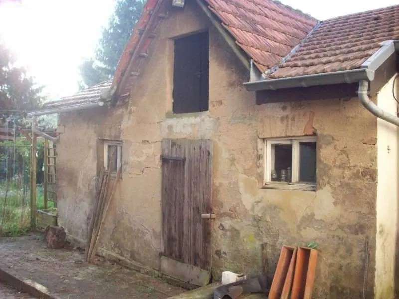

Hallo, an meinem Haus ist ein ehemaliger Schweinestall angebaut, der heute als Kaninchenstall dient. Er misst 5x3 m mit einer Höhe von 4-2,5 m (Pultdach). Er ist aus Sandstein gemauert und hat ein Pult-Ziegeldach, auf das nachträglich eine große Gaube (Front aus Beton) als Einstieg in die nachträglich eingezogene Decke eingebaut wurde. Da bei diesem Umbau das Fundament der Front nicht verstärkt wurde, sinkt die Front nun langsam im Boden ein. Da die Dachbalken erneuert werden müssen, möchte ich das Dach und die Front entfernen und neu aufbauen (inkl. Fundament). Danach das Dach in gleicher Form wieder drauf.
Jetzt meine Fragen:
  • Muss ich die restlichen 3 Wände abstützen, wenn ich Dach und Front entferne?
  • Welche Steine sind am besten für die neue Front geeignet?
  • Wie verbinde ich die neue Front mit den beiden Sandstein-Seitenwänden?
Ich hoffe, ich habe mich verständlich ausgedrückt und Ihr könnt mir helfen. Gruß

    🔴 KRITISCH: Sofortige fachliche Standsicherheitsprüfung durch einen zertifizierten Tragwerksplaner oder Sachverständigen vor jeglichem Abbruch – aufgrund bestehender Setzung der Frontwand und mangelhaften Fundaments besteht akutes Einsturz- und Kipprisiko.
    🔴 KRITISCH: Kein Abbruch von Dach oder Front ohne vorherige statisch berechnete und fachgerecht ausgeführte Abstützung der verbliebenen Sandsteinwände – Gefahr von plötzlichem Steinschlag, Abrutschen oder seitlichem Ausweichen.
    ⚠️ WICHTIG: Verbindung neuer Front mit Altmauerwerk muss durch mechanische Verankerung (Edelstahlanker mit Injektionsmörtel) und bauphysikalische Trennschicht gegen Feuchtetransfer erfolgen – Sandstein ist kapillaraktiv und empfindlich gegen Feuchtegradienten.
    ⚠️ WICHTIG: Fundament der neuen Front muss neu bemessen und tragfähig ausgeführt werden – reine Wiederholung der ursprünglichen Konstruktion reproduziert den ursprünglichen statischen Fehler.
    ⚠️ WICHTIG: Vor Beginn aller Arbeiten Genehmigung durch die zuständige Bauaufsichtsbehörde einholen – historische Bausubstanz (Sandstein) und Umwidmung (Schweinestall → Kaninchenstall) können denkmalrechtliche oder baurechtliche Sonderregelungen auslösen.

    🔴 Gefahr: Die geplante Entfernung von Dach und Front ohne vorherige statische Sicherung der verbleibenden Sandsteinwände stellt ein erhebliches Einsturzrisiko dar. Die Wände sind möglicherweise nicht ausreichend ausgesteift und könnten bei Entfernung der lastabtragenden Elemente seitlich ausweichen oder einstürzen. Eine fachliche statische Berechnung und ein detailliertes Sicherungskonzept sind zwingend erforderlich.
    ➕ Ergänzung: Die Frage nach der Abstützung der restlichen drei Wände ist absolut berechtigt und zeigt ein gutes Problembewusstsein. Grundsätzlich müssen alle angrenzenden Bauteile während der Bauphase gegen Umfallen und Abrutschen gesichert werden. Die Art der Abstützung (z.B. Schrägstützen, Rahmen) hängt von der Statik und den örtlichen Gegebenheiten ab und muss von einem Tragwerksplaner festgelegt werden.
    ➕ Ergänzung: Für die neue Front eignen sich am besten Sandsteinquader, die in Farbe und Struktur den vorhandenen Seitenwänden entsprechen, um ein einheitliches Erscheinungsbild zu gewährleisten. Alternativ könnten auch Kalksandstein oder Betonwerksteine verwendet werden, die dann verputzt oder verblendet werden. Die Wahl des Materials sollte auch die statischen Anforderungen und die Wärmedämmung berücksichtigen.
    ➕ Ergänzung: Die Verbindung der neuen Front mit den Sandstein-Seitenwänden ist eine kritische Detailfrage. Eine fachgerechte Lösung ist die Verwendung von Edelstahl-Ankern oder Mauerwerksverbindern, die in die vorhandenen Sandsteinwände eingemörtelt und in die neuen Steine eingebunden werden. Zusätzlich ist eine Verzahnung der Steine oder die Einbringung einer Ringbalkenbewehrung im Bereich der Anschlussfuge denkbar. Auch hier ist die Planung durch einen Statiker unerlässlich.
    👉 Handlungsempfehlung: Beauftragen Sie umgehend einen Bauingenieur oder Tragwerksplaner mit der Erstellung einer statischen Berechnung und eines Abbruch- und Sicherungskonzepts. Lassen Sie vor Beginn der Arbeiten die Standsicherheit der verbleibenden Wände durch geeignete Maßnahmen (z.B. Schrägstützen) sichern. Planen Sie die neue Front und deren Anschluss an die Altbausubstanz detailliert mit dem Fachplaner und holen Sie vorab alle erforderlichen Genehmigungen bei der Bauaufsichtsbehörde ein. Führen Sie keine Eigenleistungen an der tragenden Substanz durch.

    🔴 Gefahr: Die absinkende Frontwand weist auf eine kritische Unterfangungssituation hin: Das Fundament ist offensichtlich nicht tragfähig genug für die aktuelle Lastausleitung, was zu Rissbildung, Verformung und potenziell plötzlichem Versagen der gesamten Frontkonstruktion führen kann – insbesondere bei Windlast oder Schneelast auf dem Pultdach.
    🔴 Gefahr: Die Entfernung von Dach und Front ohne vorherige fachgerechte Abstützung der verbliebenen Sandsteinwände birgt ein hohes Risiko für Kippen, Abrutschen oder plötzlichen Steinschlag – Sandstein ist druckfest, aber bei einseitiger Entlastung und mangelnder Verankerung extrem anfällig für Versagen an Fugen und Auflagern.
    ⚠️ Korrektur: Die Annahme, das Dach 'in gleicher Form wieder drauf' zu setzen, ist gefährlich: Ein reines Wiederholen der ursprünglichen Konstruktion reproduziert den ursprünglichen Fehler – das Fundament muss statisch neu bemessen und die Lastübertragung in die bestehenden Wände fachlich gesichert werden.
    ➕ Ergänzung: Die Verbindung zwischen neuer Front und alten Sandsteinwänden erfordert nicht nur mechanische Verankerung (z. B. Edelstahlanker mit Injektionsmörtel), sondern auch eine bauphysikalische Trennschicht gegen Feuchtetransfer – Sandstein ist kapillaraktiv und reagiert empfindlich auf ungleiche Feuchteverhältnisse.
    ➕ Ergänzung: Vor jeglicher Demontage ist eine detaillierte Bestandsaufnahme durch einen statisch geprüften Sachverständigen (z. B. nach DINAbk. 1055 oder DIN EN 1996-1-1) zwingend erforderlich – inkl. Fundamentuntersuchung, Mauerwerksprüfung und Lastannahmen für Dach, Gaube und eventuelle Nutzlasten.
    👉 Handlungsempfehlung: Beauftragen Sie umgehend einen zertifizierten Bauingenieur oder einen staatlich anerkannten Sachverständigen für Mauerwerkskonstruktionen, um eine statische Sicherheitsbewertung vorzunehmen und ein genehmigungsfähiges Sanierungskonzept mit tragfähigem Fundament, abgestütztem Abbruch und fachgerechter Anbindung zu erstellen.
