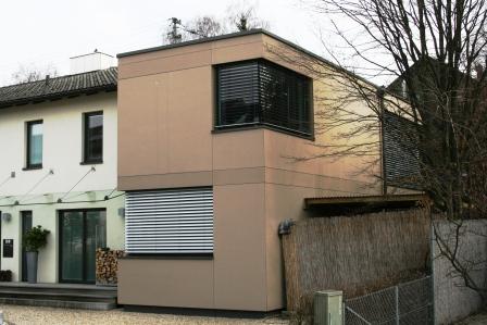

PS: die Nachbarn haben schon ähnlich angebaut  -  mal zur Illustration

  • BAU.DE / BAU-Forum: 1. Bild zu Frage "Anbau an Doppelhaushälfte: Kosten, Planung & Genehmigung im Münchner Umland?" im BAU-Forum "Neubau"

    "PS: die Nachbarn haben schon ähnlich angebaut  -  mal zur Illustration"
    Genau deshalb sind die Nachbarn die richtien Ansprechpartner für Sie bezügluch des Anbaus, da sie nun mal die Kosten für genau so einen Anbau getragen haben. Dann können Sie auch gleich die Nachbarn fragen, welcher Planer den Anbau geplant hat. Dieser Planer ist Aufgrund der Vorkenntnis möglicherweise der geeignetste Ansprechpartner, um alle Ihre Fragen zu beantworten und evtl. die weiteren Planungen durchzuführen.

  5. Anbau Kosten: Vergleich mit Nachbar-Anbau kritisch prüfen
    ach ja  -  der Anbau des Nachbarn ist ...
    ach ja  -  der Anbau des Nachbarn ist auch ca. 5x 12 m groß (wir planen das ja kleiner =>8x3,5 m
    Von daher dürften die Kosten des Nachbarn auch nicht so sehr passen ...
  6. Kostenschätzung Anbau: Fachleute vs. Erfahrungswerte
    Da tun sich die Fachleute schwer
    wenn andere Bauherren Ihnen mit Erfahrungswerten hier weiterhelfen, dann haben Sie Glück.
    Die Fachleute hier werden sich eher bedeckt halten.
    Denn zu einer fachlich fundierten Kostenschätzung gehört schon etwas mehr, auch Kenntnis über örtliche Baupreise etc. Daraus ein Zeitaufwand, den in einem kostenlosen Forum niemand leisten wird.
    Es nützt Ihnen ja nichts, wenn man Ihnen Zahlen von 50.000 €  -  300.000 € um die Ohren haut. In dem Bereich ist alles möglich.
    Immobilienkaufberatung ist ein Stichwort. Hohlen Sie sich einen Sachverständigen zum Objekt. Nach dem Ortstermin mit mündlicher Beratung kann der Sachverständige z.B. in einem Beratungsbericht gezielt auf Ihre Fragestellung eingehen. Natürlich kostet das Honorar, aber im Vergleich zum Kaufpreis des Hauses wird das kaum ins Gewicht fallen.
    "Wir planen ein Doppelhaushälfte im Münchner Umland zu kaufen" Na dann rufen Sie doch mal den Herrn Kaiser an, vielleicht ist der Richtige für Sie 😉
  7. Architekt: Kostenschätzung Anbau – Aufwand & Gebühren
    was kostet so eine Kostenschätzung beim Architekten ...
    was kostet so eine Kostenschätzung beim Architekten schön nach Gewerken aufgeteilt wie Sie es in Ihrer Frage geschrieben haben?
    Da kommen ein paar Arbeitsstunden zusammen oder nach HOAIAbk. abgerechntet einiges an Gebühren ...
    und das soll jetzt jemand hier so auf Zuruf machen?
    Da kann es nur eine Schätzung nach m² oder umbautem Raum geben und das ist ein so weites Feld, dass das nicht wirklich weiterhilft.
