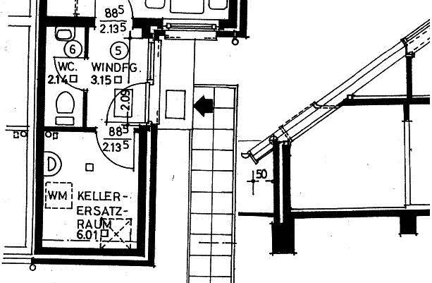

unser Reihenendhaus (BJ 1989) ist leider nicht unterkellert. Wir haben einen kleinen (6 m²) Kellerersatzraum im EGAbk., der auf Grund der Dachneigung (fast) keinen gemeinsamen Anteil mit dem nächsten Geschoss hat, also von zwei Außenwänden und einer gemeinsamen Wand zum Nachbarhaus (jeweils 40 cm, zweischalig), der Innenwand (leider nur 12 cm) und nach oben hin zu 60 % Dach (der Rest der Decke hat über sich den Drempel des nächsten Geschosses) umgeben ist. Die Innenwand trennt ihn vom Eingangsbereich, den wir nicht beheizen. Es gibt kein Fenster. Ein Lüftungsschacht (20x20 cm) kommt von oben in diesen Raum, ist mit einem Lüftungsgitter in Kopfhöhe abgeschlossen, und stößt nach oben (ca. 1,50 m höher) aus der Dachfläche als eine Art kleiner Schornstein. Dies dient vermutlich der (passiven) Abluft, wobei die Zuluft wohl durch die Undichtigkeit der Tür vom Eingangsbereich hereingezogen werden soll. Ich füge Auszüge vom Grundriss und Schnittbild des Hauses bei (das dort eingezeichnete Fenster ist nicht realisiert worden).
Das Problem: Im Sommer wird dieser Kellerersatzraum zu warm (bis zu 21 °C). Das ist schlecht für die dort gelagerten Lebensmittel, aber auch für den Wein.
Die Lösung: Wir wollen den Kellerersatzraum im Sommer nachts mit kalter Außenluft versorgen. Die Nachttemperatur ist hinreichend niedrig. Sie sollte weniger absolute Luftfeuchte haben als die zu ersetzende Raumluft, sodass also kein Kondenswasserproblem entsteht. Wir denken daran, eine zweite Lüftungsöffnung (in eine der Außenwände, vermutlich nach "vorne", also unter der Traufe) einzubauen, und mit einem Ventilator (bei der Zuluft oder bei der Abluft?) die Lüftung zu forcieren (da die bisherige passive Lösung nichts gebracht hat). Der Ventilator könnte zeitgesteuert arbeiten, oder gar temperaturgesteuert, wenn ich denn sowas hinbekomme.
Die Fragen:
  • In welcher Höhe sollte die Öffnung für die Zuluft sein? Man könnte argumentieren: je tiefer, desto besser, da dann auch die Luft am Boden mit ausgetauscht wird. Wenn aber kalte Luft dadurch hineinkommt, sollte sie sowieso den Bodenbereich mit versorgen. Gar so tief liegt mir nicht, da ich dann vielleicht mehr tun müsste, um die Einlassöffnung "tierfest" zu machen. 50 bis 70 cm Höhe fände ich sympathischer.
  • Wie groß sollte die Maueröffnung sein? Würde ein 10 cm großes Loch reichen? (Keine Ahnung, wie man das macht, aber da hätte ich jemand an der Hand, der das für mich machen würde.)
  • Würde man eher die Zuluft oder eher die Abluft mit einem Ventilator versehen? (Beide wäre sicher zu viel des Guten, oder?)
  • Wäre die Maßnahme effektiv? Hätte sie irgendwelche negativen Auswirkungen? Man könnte daran denken, die Innenwand (und Tür) besser zu isolieren, damit die Kühle nicht auch den Eingangsbereich erreicht, der aber sowieso nicht geheizt wird.
Bisher hatten wir nicht das Problem, dass es im Winter zu kalt im Kellerersatzraum würde (wir leben in Kiel, an der Küste wird es nicht gar so kalt im Winter). Das würde die Lüftung ja auch nicht ändern, wenn man sie nämlich im Winter schließt (oder gar abdichtet).
Vielen Dank im Voraus für Eure Antworten,
Christian

    Der vorliegende Sachverhalt beschreibt einen Kellerersatzraum (6 m², Baujahr 1989) mit unzureichender passiver Lüftung, der im Sommer zu warm wird (bis 21 °C). Der Eigentümer plant eine aktive Nachtlüftung mit Ventilator, um Lebensmittel und Wein zu kühlen. Die Idee ist grundsätzlich sinnvoll, birgt jedoch Risiken bezüglich Feuchte und Bausubstanz.
    ✅ Zustimmung: Die Annahme, dass nachts kühlere Außenluft mit geringerer absoluter Feuchte zur Kühlung genutzt werden kann, ist physikalisch korrekt. Auch die Überlegung, die Lüftung im Winter zu schließen, ist richtig, um Auskühlung zu vermeiden.
    ⚠️ Korrektur: Die Aussage, dass bei 21 °C kein Kondenswasserproblem entsteht, ist zu pauschal. Entscheidend ist der Taupunkt der Außenluft. Bei hoher Luftfeuchtigkeit (z. B. > 80 % rF) kann selbst bei 15 °C Außentemperatur Kondensat an kalten Bauteilen (Außenwänden, Decke) ausfallen. Dieses Risiko wird unterschätzt.
    ➕ Ergänzung: Die Zuluftöffnung sollte bodennah (ca. 10–20 cm über Boden) platziert werden, um eine effektive Querlüftung zu erreichen. Die Abluftöffnung sollte gegenüberliegend und möglichst hoch (unter der Decke) liegen. Ein 10 cm großer Durchmesser ist für 6 m² ausreichend, wenn der Ventilator ausreichend dimensioniert ist (ca. 50–80 m³/h). Der Ventilator sollte in der Abluft sitzen (Unterdruckprinzip), um Feuchte aus dem Raum aktiv abzusaugen und Kondensat in der Zuluftleitung zu vermeiden.
    🔴 Gefahr: Die größte Gefahr ist unkontrollierte Feuchte. Bei falscher Steuerung (z. B. Lüftung bei Regen oder hoher Luftfeuchte) kann sich Kondenswasser an den kalten Außenwänden und der Dachschräge bilden, was zu Schimmel- und Bauschäden führt. Eine reine Temperatursteuerung ohne Feuchtesensor ist unzureichend.
    👉 Handlungsempfehlung: Lassen Sie die Maßnahme von einem Fachplaner für Gebäudetechnik oder einem Energieberater berechnen. Installieren Sie eine bedarfsgeführte Lüftung mit Temperatur- und Feuchtesensor (z. B. Taupunktsteuerung). Dichten Sie die Tür zum Eingangsbereich ab, um unkontrollierte Luftströme zu vermeiden. Prüfen Sie vorab die Bausubstanz auf bestehende Feuchteschäden. Beauftragen Sie einen zertifizierten Fachbetrieb für die Kernbohrung und den Einbau des Lüftungssystems.
    Der beschriebene Kellerersatzraum in einem Reihenendhaus aus 1989 weist mehrere bauphysikalisch kritische Merkmale auf: fehlende Kellerkonstruktion, geringe Wanddicke (12 cm Innenwand), hoher Anteil an Dachfläche (60 %), keine Fenster, unzureichende passive Lüftung und eine unklare, vermutlich nicht funktionsfähige Abluftführung über einen Schornsteinartigen Schacht. Die geplante Nachtkühlung mittels forzierter Außenluftzufuhr zielt auf eine sinnvolle Nutzung natürlicher Temperaturdifferenzen ab, birgt jedoch erhebliche Risiken für Kondensatbildung, Schimmelbildung und Feuchteschäden.
    🔴 Gefahr: Bei Einleitung kalter, feuchter Außenluft in einen wärmeren Raum mit kühlen Bauteiloberflächen (insbesondere der 12 cm-Innenwand, der zweischaligen Außenwände und der Dachdecke) besteht ein hohes Risiko für interstitielles und oberflächliches Kondensat – besonders bei fehlender Dampfbremse oder unzureichender Wärmedämmung. Dies kann bereits nach wenigen Nächten zu Schimmelpilzbildung führen, die gesundheitliche Risiken birgt und bauliche Schäden verursacht.
    🔴 Gefahr: Die geplante Zuluftöffnung in der Außenwand ohne fachgerechte Feuchteschutzplanung (z. B. fehlende Dampfsperre, fehlende Wärmedämmung um die Durchführung, fehlende regelbare Feuchteabscheidung) verstärkt das Risiko von Tauwasserbildung im Mauerwerk und an Anschlussstellen – insbesondere bei der maritimen, feuchten Klimazone Kiel.
    ⚠️ Korrektur: Die Annahme, dass kalte Außenluft "automatisch weniger absolute Luftfeuchte" habe, ist irreführend: Absolute Feuchte hängt von Temperatur und relativer Luftfeuchte ab – bei niedrigen Temperaturen kann kalte Luft zwar weniger Wasserdampf aufnehmen, doch bei hohen relativen Feuchten (typisch für Küstenregionen) ist die absolute Feuchte oft vergleichbar oder sogar höher als in wärmeren, trockeneren Innenräumen. Ein hygrometrischer Nachweis ist zwingend erforderlich.
    ➕ Ergänzung: Eine wirksame Nachtkühlung erfordert nicht nur Luftwechsel, sondern auch eine ausreichende thermische Masse im Raum (z. B. Betonboden, massive Wände), die jedoch bei der beschriebenen Konstruktion (leichte Decke, dünne Wände) nicht gegeben ist – dies reduziert die Kühlwirkung erheblich und begünstigt Temperaturschwankungen.
    ➕ Ergänzung: Die ungedämmte 12 cm-Innenwand zum unbeheizten Eingangsbereich stellt eine massive Wärmebrücke dar und begünstigt Kondensation an der Raumseite – eine reine Lüftungsmaßnahme ohne bauliche Dämmung der Wand und der Tür verschärft das Problem.
    👉 Handlungsempfehlung: Beauftragen Sie vor Planung und Ausführung unbedingt einen zertifizierten Energieberater (z. B. nach DIN 18599) oder einen Bauphysiker mit einer detaillierten Feuchteschutzberechnung (DIN 4108-3, VDI 4700), inkl. Tauwasseranalyse und hygrothermischer Simulation. Eine fachgerechte Lüftungslösung darf erst nach Abschluss dieser Prüfung umgesetzt werden – niemals ohne vorherige bauphysikalische Absicherung.
