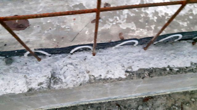

bisher kannte ich Fugenbleche und Quellband er zum herstellen weißer Wannen. Heute habe ich dies "Gummidichtband" gesehen. Weiß jemand, wie es heißt?

  2. Fugenband: Dichtungsband für Betonierabschnitte – Haberstroh
    Fugenband
    Vermutlich Fugenband. Es wird neben Fugenblech zwischen Betonierabschnitte eingefügt und gestattet geringe Bewegungen der Betonabschnitte.
    Baustoffhändler wie Haberstroh haben solche Bänder
