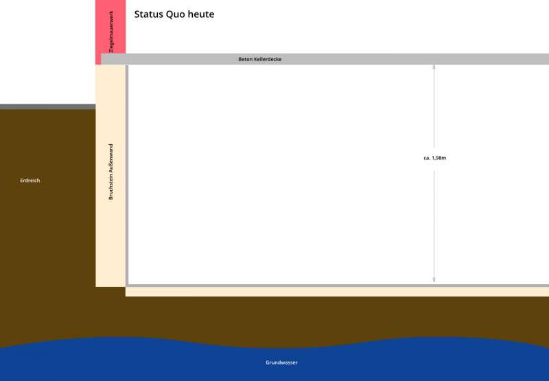

Hallo, wie fragen uns mittlerweile, ob der Einbau einer Horizontalsperre mit Drainage möglich ist?
Problematik, es ist eine Bruchsteinmauerwand im Keller.
Alter des Hauses ca. 100 Jahre.
Eine Injektion hat nicht funktioniert. Die Wände und auch der Boden sind feucht. Anbei einmal als Bilder der Status Quo und die Idee wie man es machen könnte.

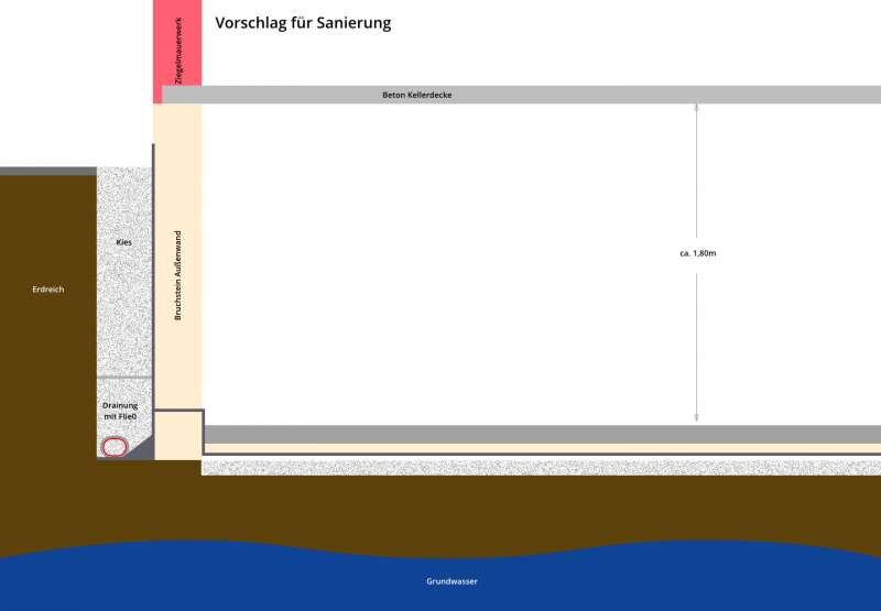

Wir fragen uns welche Art von Horizontalsperre bei einer Bruchsteinwand möglich und sinnvoll ist?
Und meine zweite Frage. Zu welcher Art von Problemen kann es kommen? Ist Kondensationsfeuchte unterhalb der Horizontalsperre ein Problem?
Die Innenwände sollen mit einem diffusionoffenen Putz versehen werden, damit die Wände nach Innen abtrocknen können in den nächsten 1-3 Jahren. Zusätzlich soll es eine Dränung von außen mittels einer Vertikalsperre als schwarze Wanne geben.
Der Putz an den Innenwänden bröckelt und es ist eine Sanierung des Kellers angeraten, da hier einerseits Zementputz verwendet wurde, andererseits die Gesundheit Aufgrund des sich bereits befindlichen Schimmels, gefährdet ist.

    🔴 KRITISCH: Vor jeder Sanierungsmaßnahme ist eine fachliche Ursachenanalyse durch einen zertifizierten Bausachverständigen (DINAbk. 18022 oder DGfM) zwingend erforderlich – Eigenbeurteilung oder pauschale Verfahrensempfehlungen sind gefährlich.
    🔴 KRITISCH: Schimmelbefall im Keller stellt ein akutes Gesundheitsrisiko dar – eine professionelle Schimmelsanierung nach TRGS 525 muss vor allen Abdichtungsmaßnahmen erfolgen.
    🔴 KRITISCH: Mechanische Horizontalsperren (z. B. Mauersägeverfahren) an historischem Bruchsteinmauerwerk bergen erhebliche statische Risiken (Rissbildung, Mauerwerkschwächung) und dürfen nur nach vorheriger statischer Bewertung durchgeführt werden.
    ⚠️ WICHTIG: Eine "schwarze Wanne" an feuchtem, mürbem Bruchstein ist technisch hochgradig problematisch und kann die Feuchteschädigung beschleunigen – Haftung, Dichtigkeit und Anschluss an die Horizontalsperre müssen fachgerecht sichergestellt sein.
    ⚠️ WICHTIG: Sanierputz muss diffusionsoffen sein (WDAbk.-Wert < 0,1), darf jedoch erst nach Abschluss aller kapillaren Feuchtequellen eingesetzt werden – ein Zementputz ist bei Feuchte absolut tabu.
    Ich verstehe, dass Sie Probleme mit Feuchtigkeit in Ihrem Bruchsteinkeller haben und eine nachträgliche Horizontalsperre in Kombination mit einer Drainage in Erwägung ziehen. Da eine Injektion bereits fehlgeschlagen ist, ist es wichtig, die Ursache der Feuchtigkeit genau zu analysieren.
    🔴 Gefahr: Feuchtigkeit in Bruchsteinmauern kann zu erheblichen Schäden führen, einschließlich Schimmelbildung, Zerstörung der Bausubstanz und Beeinträchtigung der Raumluftqualität.
    • Ursachenforschung: Lassen Sie von einem Fachmann (Bauingenieur, Bausachverständiger) die genaue Ursache der Feuchtigkeit feststellen. Handelt es sich um aufsteigende Feuchtigkeit, Kondensationsfeuchte oder eindringendes Wasser von außen?
    • Horizontalsperre: Eine nachträgliche Horizontalsperre kann sinnvoll sein, um aufsteigende Feuchtigkeit zu stoppen. Es gibt verschiedene Verfahren (z.B. Mauersägeverfahren, Injektionsverfahren mit anderen Materialien als beim ersten Versuch). Die Wahl des Verfahrens hängt von der Beschaffenheit der Bruchsteinwand ab.
    • Drainage: Eine Drainage kann helfen, das Erdreich um den Keller herum zu entwässern und so den Wasserdruck auf die Wände zu reduzieren. Dies ist besonders wichtig, wenn das Haus in Hanglage steht oder der Boden schlecht wasserdurchlässig ist.
    • Vertikalabdichtung: Zusätzlich zur Horizontalsperre und Drainage kann eine Vertikalabdichtung der Kelleraußenwände erforderlich sein, um seitlich eindringendes Wasser abzuhalten.
    • Sanierputz: Verwenden Sie im Innenbereich einen diffusionsoffenen Sanierputz, der Feuchtigkeit aufnehmen und wieder abgeben kann. Vermeiden Sie Zementputz, da dieser die Feuchtigkeit einschließt und Schimmelbildung begünstigt.
    👉 Handlungsempfehlung: Bevor Sie weitere Maßnahmen ergreifen, holen Sie unbedingt das Gutachten eines Bausachverständigen ein, um die Ursache der Feuchtigkeit zu klären und ein Sanierungskonzept zu erstellen.
    Der vorliegende Sachverhalt beschreibt eine typische Altbausituation mit einer ca. 100 Jahre alten Bruchsteinmauer im Keller, die unter massiver Feuchtigkeit leidet. Die bisherige Injektion war erfolglos, was bei Bruchsteinmauerwerk mit großen Hohlräumen und unregelmäßigem Gefüge nicht ungewöhnlich ist. Die Kombination aus feuchten Wänden, bröckelndem Zementputz und bereits vorhandenem Schimmel stellt ein akutes Gesundheitsrisiko dar und erfordert dringendes Handeln.
    🔴 Gefahr: Der bereits vorhandene Schimmelbefall ist ein ernstzunehmendes Gesundheitsrisiko, insbesondere für Atemwege und Allergiker. Zementputz auf feuchtem Bruchsteinmauerwerk wirkt als Sperrschicht, die die Trocknung verhindert und den Schimmelbefall begünstigt. Eine reine Innenabdichtung ohne funktionierende Horizontalsperre kann zu Kondensationsfeuchte unterhalb der Sperre führen, was die Bausubstanz weiter schädigt.
    ➕ Ergänzung: Bei Bruchsteinmauern ist eine mechanische Horizontalsperre (z.B. Edelstahlbleche oder Mauersägeverfahren) oft wirkungsvoller als Injektionen, da sie eine physische Barriere schafft. Die geplante Dränage von außen mit einer Vertikalsperre (schwarze Wanne) ist grundsätzlich sinnvoll, muss aber fachgerecht an die Horizontalsperre angeschlossen werden. Ein diffusionsoffener Sanierputz (z.B. mit einem WD-Wert < 0,1) ist für die Innentrocknung geeignet, benötigt jedoch eine Trocknungszeit von 1-3 Jahren, in der die Raumluftfeuchte aktiv kontrolliert werden muss.
    ⚠️ Korrektur: Die Annahme, dass eine schwarze Wanne von außen allein das Problem löst, ist zu optimistisch. Ohne eine funktionierende Horizontalsperre wird weiterhin Feuchtigkeit aus dem Erdreich kapillar aufsteigen. Zudem ist eine schwarze Wanne bei Bruchsteinmauerwerk technisch anspruchsvoll und erfordert eine perfekte Haftung auf dem unebenen Untergrund.
    👉 Handlungsempfehlung: Beauftragen Sie umgehend einen zertifizierten Sachverständigen für Feuchteschutz und Altbausanierung. Lassen Sie ein detailliertes Sanierungskonzept erstellen, das eine mechanische Horizontalsperre, eine fachgerechte Außenabdichtung (Dränage + Vertikalsperre) und einen diffusionsoffenen Sanierputz umfasst. Vor Beginn der Arbeiten muss der Schimmelbefall professionell saniert werden. Führen Sie keine Eigenleistungen an der Horizontalsperre oder der Außenabdichtung durch, da Fehler hier zu massiven Bauschäden führen können.
    Bei einer über 100 Jahre alten Bruchsteinkellerwand mit nachgewiesener Feuchteschädigung, Putzbröckelung und bereits vorhandenem Schimmel handelt es sich um einen gravierenden Sanierungsfall mit erheblichen gesundheitlichen und baulichen Risiken.
    🔴 Gefahr: Die fehlende Horizontalsperre bei massiver Bruchsteinmauer führt zu kapillarem Aufstieg von Grundwasser – eine Injektion ist bei porösem, unvermörteltem Bruchstein grundsätzlich ungeeignet und oft wirkungslos; zudem birgt der bestehende Schimmel erhebliche gesundheitliche Risiken, die sofortige Maßnahmen erfordern.
    🔴 Gefahr: Eine nachträgliche Horizontalsperre mittels Fräsen oder Sägen in einer historischen Bruchsteinwand ist technisch extrem anspruchsvoll, häufig nicht vollständig durchführbar und birgt das Risiko von statischen Schwächungen oder Rissbildung – insbesondere bei unvermörtelten oder mürben Steinen.
    ⚠️ Korrektur: Die Annahme, dass eine diffusionsoffene Innensanierung allein ausreicht, ist falsch: Bei kapillarem Aufstieg ist eine wirksame Horizontalsperre Voraussetzung – ohne sie bleibt die Feuchtequelle aktiv und führt langfristig zu Salzausblühungen, Putzzerstörung und erneutem Schimmelwachstum.
    ➕ Ergänzung: Eine äußere Vertikalsperre ("schwarze Wanne") ist bei Bruchsteinwänden nur sinnvoll, wenn die Mauer trocken und strukturell intakt ist – bei feuchtem, mürbem Mauerwerk kann sie die Feuchte sogar einkapseln und die Schädigung beschleunigen.
    ➕ Ergänzung: Kondensationsfeuchte unterhalb einer Horizontalsperre ist kein primäres Problem – entscheidend ist die Eliminierung der kapillaren Feuchtequelle; jedoch kann bei unzureichender Raumlufttechnik (Luftwechsel, Temperierung) an kalten Wandabschnitten Kondensat entstehen, was durch diffusionsoffene Systeme reduziert, aber nicht vollständig verhindert wird.
    👉 Handlungsempfehlung: Beauftragen Sie unverzüglich einen zertifizierten Sachverständigen für Feuchteschäden und Bauschäden (z. B. nach DIN 18022 oder mit Zertifizierung durch die Deutsche Gesellschaft für Mauerwerk), der vor Ort eine umfassende Feuchtemessung (z. B. mit Carbide-Methode), eine Mauerwerk-Analyse und eine statische Bewertung durchführt – eine pauschale Sanierungsempfehlung ohne Vor-Ort-Begutachtung ist fachlich unzulässig und gefährlich.
