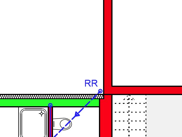

Hallo Experten,
ich planen gerade den Bau zweier Keller und diese sollen nebeneinader liegen. Nun habe ich die Frage da der Hauskeller aktuell etwas mit dem Carportkeller überlappt ob die von unserem Bauunternehmen geplante Ausführung so Sinn macht, unser Statiker fand die Anordnung "gewöhnungsbedürftig" ohne selber einen besseren Vorschlag zu haben. Hinzuzufügen ist das beide Gebäude am recht steilen Hang stehen und es vermieden werden muss das zwischen den Beiden Erde nach vorne durchrutscht. Nun frage ich Euch nach Eurer Meinung und ob Ihr zu der anhängenenden Anordnung (Haus und CP wären aus heutiger Sicht noch beide ca. 20 cm verschiebbar). Der CP wird nach aktuellem Stand auch noch mit 5 cm XPS gedämmt.
Dank für jeden Tipp!

  2. Hanglage & Kellerbau: Rutschgefahr bei Garagen/Kellern?
    Who ist who?
    Wie verläuft der Hang?
    An der Bergstraße gibt es Anwesen mit Garage, die den Hang herunterrutschen. Ist die Garage unten, schiebt das Haus nach und alles scheint i.O. Ist die leichte Garage oben, sieht man einen Riss zwischen Haus und Garage weil das schwere Haus schneller rutscht.
    Also: Alles ist möglich!
    • Pauline Neugebauer
  3. Carportkeller am Hang: Muschelkalk vs. Auffüllung – Risiko?
    Hallo und Dank erstmal, der Carportkeller (6x4,5 m) ...
    Hallo und Dank erstmal, der Carportkeller (6x4,5 m) Hallo und Dank erstmal,
    der Carportkeller (6x4,5 m) ist über dem Haus (hangaufwärts), steht aber wohl felsigem Muschelkalk-Untergrund. Das Haus steht hangabwärts auf zu 40 % aufgefülltem und verdichtetem Untergrund bzw. entsprechenden Fundamenten. An das abrutschen hatte ich daher gar nicht so gedacht ... Nach dem ich heute nochmal mit der Baufirma gesprochen hatte wollen die jetzt lieber die hintere Mauer komplett betonieren und dann im Übergang zum Ziegel eine 8-10 cm eingeschalte Dämmung einbringen.
    Eine gute Idee?
    Gruß Jule
  4. 🔴 Kellerbau am Hang: Rutschgefahr durch Auffüllung!
    Die Leute der Baufirma sind Konkurssüchtig
    " Das Haus steht hangabwärts auf zu 40 % aufgefülltem und verdichtetem Untergrund bzw. entsprechenden Fundamenten. An das abrutschen hatte ich daher gar nicht so gedacht.. "
    In einer solchen Situation ist das Rutschen sicher wie das Amen in der Kirche, wenn Wasser im Boden dazukommt.
    Das können die Leute der Baufirma gar nicht beurteilen.
    Die sind Bodenlos leichtsinnig wenn sie hier Vorschläge zur Ausführung machen, also Planungsleistung erbringen.
    Carportkeller & Hauskeller am Hang: Statik und Risiken
    💡 Kernaussagen: Die Diskussion dreht sich um die Statik und Anordnung eines Carportkellers neben einem Hauskeller in Hanglage. Ein wichtiger Punkt ist die unterschiedliche Beschaffenheit des Untergrunds (Muschelkalk vs. Auffüllung) und das daraus resultierende Rutschrisiko. Die Meinungen zur geplanten Ausführung gehen auseinander, wobei die Baufirma als leichtsinnig kritisiert wird.
    ⚠️️ Wichtiger Hinweis: Im Beitrag 🔴 Kellerbau am Hang: Rutschgefahr durch Auffüllung! wird auf das erhebliche Rutschrisiko bei aufgefülltem Untergrund in Verbindung mit Wasser hingewiesen. Dies sollte bei der Bauplanung unbedingt berücksichtigt werden.
    ✅ Zusatzinfo: Der Beitrag Hanglage & Kellerbau: Rutschgefahr bei Garagen/Kellern? beleuchtet die generellen Risiken von Garagen und Kellern in Hanglagen und die Auswirkungen unterschiedlicher Hangbeschaffenheiten auf die Stabilität.
    👉 Handlungsempfehlung: Es wird dringend empfohlen, die Statik und die Bodenverhältnisse von einem unabhängigen Experten prüfen zu lassen, bevor mit dem Bau begonnen wird. Die Risiken, die mit einem Carportkeller und Hauskeller in Hanglage verbunden sind, sollten nicht unterschätzt werden. Beachten Sie die Hinweise im Beitrag Carportkeller am Hang: Muschelkalk vs. Auffüllung – Risiko? bezüglich der unterschiedlichen Untergründe.
