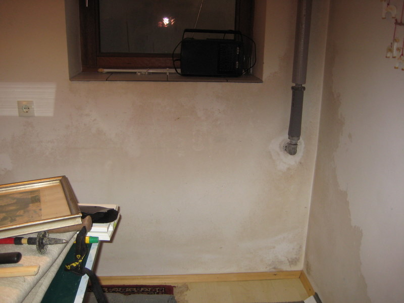

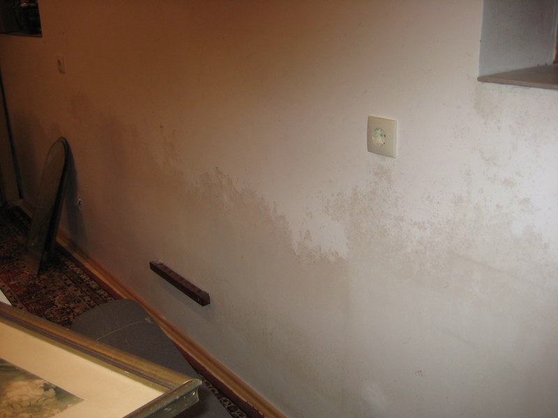

Hallo, seit ca. 1 Jahr habe ich Hallo,
seit ca. 1 Jahr habe ich in meinem Reihenhauskeller feuchte Wände. Für mich scheint die Hausdurchführung der Hauptwasserleitung in irgend einer Weise an dem Problem beteiligt sein. An der Kelleraußenwand ist über die gesamte Breite des Hauses bis zu einer Höhe von 1 m die Wand feucht. In der Ecke der Wasserrohrdurchführung ist die Wand bis auf ca. 1.80 m feucht. Im weitern Verlauf an der Trennwand zum Nachbarhaus ist der Feuchtigkeitsbildung wesentlich geringer. Zur besseren Illustration schicke ich 2 Bilder mit. Neben der Wasserleitung in diesem Bereich verläuft auch ein Regenwasserfallrohr, dessen Wasser in einer unterirdischen Zisterne abgeführt wird.
Meine Frage ist nun, in welchen Schritten und mit welchen Handwerkern ich das vorliegende Problem angehen sollte.
Für deine Bemühungen danke ich Dir schon im Voraus.
Mit freundlichem Gruß

    🔴 KRITISCH: Keine eigenmächtige Sanierung (z. B. Injektionsabdichtung, Putzwechsel) vor fachlicher Ursachendiagnose – dies verschleiert das Schadensbild und verhindert eine zuverlässige Ursachenklärung.
    🔴 KRITISCH: Sofortige Beauftragung eines zertifizierten Bausachverständigen für Feuchteschäden (nach DINAbk. 18022 oder mit DGfM-Zertifizierung) zur Diagnose – Frostschäden, Mauerwerkszerstörung und Schimmelbildung sind bereits jetzt realistische Risiken.
    ⚠️ WICHTIG: Bei Arbeiten im betroffenen Bereich stets Atemschutz (FFP2 oder besser) und Handschuhe tragen – Schimmelpilzsporen und Salzausblühungen bergen gesundheitliche Risiken.
    ⚠️ WICHTIG: Druckdichtheitsprüfung der Wasserleitung und des Regenwasserfallrohrs ist zwingend erforderlich – eine Undichtigkeit in Höhe der Durchführung ist eine hochwahrscheinliche, aber oft übersehene Hauptursache.

    Der vorliegende Sachverhalt beschreibt eine seit etwa einem Jahr bestehende Feuchteproblematik im Keller eines Reihenhauses, die sich durch eine flächige Durchfeuchtung der Außenwand bis zu einer Höhe von einem Meter sowie eine lokal erhöhte Feuchtigkeit bis zu 1,80 Metern im Bereich der Wasserrohrdurchführung äußert. Die Beteiligung eines Regenwasserfallrohrs, das in eine Zisterne führt, ist ein weiterer relevanter Aspekt. Die Schilderung deutet auf ein komplexes Schadensbild hin, bei dem mehrere Ursachen gleichzeitig oder wechselwirkend vorliegen könnten.
    🔴 Gefahr: Die anhaltende Durchfeuchtung der Kellerwände stellt ein erhebliches Risiko für die Bausubstanz dar. Es besteht die konkrete Gefahr von Frostschäden am Mauerwerk im Winter, einer zunehmenden Versalzung der Wände sowie der Bildung von Schimmelpilz, was wiederum die Raumluftqualität beeinträchtigt und gesundheitliche Risiken birgt. Die hohe Feuchtigkeit an der Wasserrohrdurchführung deutet auf eine mögliche Undichtigkeit der Abdichtung oder eine Beschädigung der Leitung selbst hin.
    ➕ Ergänzung: Die flächige Feuchtigkeit bis zu einem Meter Höhe spricht klassisch für aufsteigende Feuchtigkeit aus dem Erdreich, verursacht durch eine defekte oder fehlende Horizontalsperre. Die punktuelle Erhöhung auf 1,80 Meter an der Durchführung ist ein starkes Indiz für einen zusätzlichen lokalen Wassereintritt, etwa durch eine undichte Muffe oder eine beschädigte Rohrisolierung. Das Regenwasserfallrohr zur Zisterne muss ebenfalls als mögliche Fehlerquelle betrachtet werden, da Undichtigkeiten oder ein Rückstau zu einer lokalen Durchnässung des Erdreichs führen können.
    👉 Handlungsempfehlung: Die Vorgehensweise sollte in einer festgelegten Reihenfolge erfolgen. Beauftragen Sie als ersten Schritt einen zertifizierten Sachverständigen für Feuchteschäden oder einen Bausachverständigen. Dieser kann durch eine gezielte Diagnostik (z.B. Messung der Feuchteverteilung, Kernbohrungen zur Materialanalyse) die genauen Ursachen identifizieren. Erst danach sollten Sie spezialisierte Fachfirmen wie einen Abdichtungsfachbetrieb oder einen Rohrreinigungs- und Inspektionsdienst hinzuziehen. Führen Sie keine eigenmächtigen Sanierungsarbeiten durch, da diese die Ursache oft nur kaschieren und zu Folgeschäden führen.
    Die geschilderte Feuchtigkeit an der Kellerwand – insbesondere die deutlich erhöhte Ausprägung in Höhe der Wasserrohrdurchführung und des Regenwasserfallrohrs – deutet auf einen systematischen Eintrag von Wasser aus dem Erdreich oder aus Leckagen hin, nicht auf bloße Kondensation oder Oberflächenfeuchte.
    🔴 Gefahr: Eine feuchte Kellerwand über 1 m Höhe mit lokaler Steigerung bis 1,8 m an einer technischen Durchführung weist stark auf eine aktive Wasserintrusion hin – mögliche Ursachen sind: Undichtigkeit der Wasserleitung oder ihres Dichtsystems, fehlende oder beschädigte Abdichtung der Durchführung, Rissbildung im Mauerwerk infolge Setzung oder Druck, oder eine gestörte Horizontalsperre.
    🔴 Gefahr: Langfristig führt die Feuchtigkeit zu Salzausblühungen, Putzabplatzungen, Mörtelzerstörung und bei fortgesetztem Befall zu statisch relevanten Schäden am Mauerwerk – insbesondere bei älteren Reihenhäusern mit unbewehrtem Mauerwerk oder Kellergewölben.
    ⚠️ Korrektur: Die Annahme, dass die Feuchte 'nur' mit der Wasserleitung zusammenhängt, ist zu vereinfacht: Auch das Regenwasserfallrohr stellt eine potenzielle Quelle dar – insbesondere wenn es nicht druckdicht verlegt ist oder Risse im Rohr oder in der Anschlussdichtung vorliegen.
    ➕ Ergänzung: Eine aussagekräftige Diagnose erfordert mehr als visuelle Einschätzung: Erforderlich sind Feuchtemessungen (z. B. mit Carbidschläger oder Impedanzmessung), ggf. thermografische Aufnahmen im feuchten Zustand sowie eine Prüfung der Druckdichtheit der Wasserleitung und des Fallrohrs mittels Druckprüfung.
    ➕ Ergänzung: Die Tatsache, dass die Feuchte an der Nachbarwand geringer ist, spricht gegen eine allgemeine Grundwasserproblematik, aber dafür, dass die Ursache lokal an den Durchführungen liegt – was die Dringlichkeit einer fachgerechten Lokalisierung erhöht.
    👉 Handlungsempfehlung: Beauftragen Sie unverzüglich einen zertifizierten Sachverständigen für Feuchteschäden (z. B. nach DIN 18022 oder mit Zertifizierung durch die Deutsche Gesellschaft für Materialprüfung) zur Ursachenanalyse – vorab darf keinerlei Sanierungsmaßnahme (z. B. Injektionsabdichtung oder Putzsanierung) erfolgen, da dies die Diagnose unmöglich macht.

    Dringlichkeit der Diagnose Unverzügliche Beauftragung eines zertifizierten Bausachverständigen für Feuchteschäden – vor jeglicher Sanierung.
    Hauptverdachtsstellen Wasserrohrdurchführung und Regenwasserfallrohr zur Zisterne sind die zentralen Quellen; punktuelle Steigerung bis 1,80 m ist ein klares Indiz für lokale Intrusion.
    Weitere mögliche Ursachen ⚠️ Defekte Horizontalsperre (flächige Feuchte bis 1 m), Setzungsrisse, Salzbelastung – aber nur nach Ausschluss der technischen Durchführungen.
    Erlaubte Voruntersuchungen ⚠️ Feuchtemessung mit geeignetem Gerät (z. B. Carbidschläger) und visuelle Kontrolle der Dichtungen sind zulässig; Injektionen, Putzabtrag oder Abdichtungsversuche sind streng verboten.
    Handwerker-Einsatz GoogleAI sieht frühzeitigen Handwerkerkontakt als sinnvoll an; DeepSeek & Qwen warnen davor. Der Konsens lautet: Erst Sachverständiger – dann gezielte Spezialisten.
    👉 Handlungsempfehlung: Beauftragen Sie umgehend einen DIN 18022-zertifizierten Bausachverständigen zur Ursachenanalyse – bis zur Diagnose dürfen keinerlei Sanierungsmaßnahmen am betroffenen Bereich erfolgen.
    🔴 Risiko Frostschäden am Mauerwerk im Winter Statistisch belegte Mauerwerkszerstörung durch Feuchtigkeit – erhöht Risiko von Setzungen oder lokalen Ausbrüchen.
    🔴 Risiko Unsachgemäße Eigen-Sanierung (z. B. Injektion) Verschleierung der Ursache, Verschlimmerung der Feuchteverteilung, kostspielige Nachsanierung.
    🔴 Risiko Schimmelbildung und Sporenbelastung Gesundheitliche Beeinträchtigung (Atemwegsreizung, Allergien), insbesondere bei Daueraufenthalt oder empfindlichen Personen.
    🔴 Risiko Salzausblühungen und Putzabplatzungen Verlust der Oberflächenintegrität, Erosion des Mauerwerks, langfristige statische Schwächung.
    🔴 Risiko Fehldiagnose durch Nicht-Fachmann Verzögerung der Sanierung, Fehlinvestitionen (z. B. teure Abdichtung ohne Beseitigung der Leckstelle), weitere Schäden.
    ✅ Chance Fachgerechte Ursachendiagnose Langfristig kostengünstige, dauerhafte Sanierung mit geringem Aufwand – oft nur lokale Abdichtung oder Rohrtausch notwendig.
    ✅ Chance Modernisierung der Durchführungen Einbau druckfester Kompensationsmuffen und hochwertiger Dichtsysteme erhöht Lebensdauer und Vermeidung zukünftiger Schäden.
    ✅ Chance Integrierte Baubegleitung Sachverständiger kann ggf. Bauherrenberatung für weitere Sanierungen (z. B. Dämmung, Lüftung) übernehmen – Synergieeffekte.
    ✅ Chance Nachweis der Ursache für Versicherung/Gemeinschaft Mögliche Kostenbeteiligung durch Versicherung oder Nachbarn (z. B. bei defekter Zisternenanlage oder Trennwand).
    ✅ Chance Verbesserte Raumluftqualität im gesamten Keller Möglichkeit zur nutzungsorientierten Sanierung (z. B. Trockenraum, Abstellraum, Haustechnikraum) statt reiner Schadensbekämpfung.
    1. Experten beauftragen: Kontaktieren Sie umgehend einen zertifizierten Bausachverständigen für Feuchteschäden (nach DIN 18022 oder DGfM), der eine umfassende Diagnose inkl. Druckprüfung der Leitungen und thermografischer Vor-Ort-Aufnahme durchführt.
    2. Unterlagen sammeln: Sammeln Sie alle vorhandenen Bauunterlagen (Kelleraufbau, Leitungsplan, Zisternenverbindung), alte Feuchtigkeitsmessungen und Fotos der Schadensstelle – geben Sie diese vorab an den Sachverständigen weiter.
    3. Keine Eigenmaßnahmen: Verzichten Sie vollständig auf Anstriche, Putzsanierungen, Injektionen oder Abdichtungsversuche – sie sind nicht nur wirkungslos, sondern gefährden die spätere Ursachenanalyse.
    4. Druckprüfung vereinbaren: Vereinbaren Sie gemeinsam mit dem Sachverständigen eine Druckprüfung der Wasserleitung und des Regenwasserfallrohrs – eine Undichtigkeit in Höhe der Durchführung ist die wahrscheinlichste Hauptursache.
    5. Prüfung der Horizontalsperre anfordern: Fordern Sie im Gutachten explizit die Bewertung der Horizontalsperre (z. B. durch Kernbohrung oder elektrische Widerstandsmessung), da die flächige Feuchtigkeit bis 1 m darauf hindeutet.
    6. Sanierungsfachbetrieb selektiv beauftragen: Erst nach Vorliegen des Gutachtens beauftragen Sie einen zugelassenen Abdichtungsfachbetrieb oder Sanitärinstallateur – ausschließlich für die im Gutachten festgestellte Maßnahme.

  2. Feuchte Kellerwand: Ursachenforschung vor Sanierung!
    Ursache bestimmen, Sanierung dann erst ausführen
    Mit Handwerkern sollten Sie dort erstmal gar nicht anfangen.
    Die wird bei machen Bauunternehmen nur der Auftrag gesehen, und irgendwas saniert, nur nicht zielführend.
    Suchen Sie sich ein Planungsbüro (Architektur- / Ingenieurbüro (Architekturbüro, Ingenieurbüro)), was mit solchen Abdichtungssanierungen Erfahrung.
    Dann ist erstmal die Ursache zu suchen. Wenn es nicht einfach nur Kellerkondensation ist, muss man ggf. nach Rohrbrüchen suchen, nach Veränderungen der Grundwasserstände forschen, oder es ist einfach die Abdichtung und/oder Dränung defekt.
    Dann sollte ein Sanierungskonzept aufzustellen.
    Wenn das dann finanzierbar und sinnvoll ist, geht es mit Ausführungs- und Detailplanung (Ausführungsplanung, Detailplanung) weiter, danach folgt die Ausschreibung, dann erst kommen die Bauuneternhemer ins Spiel.

  9. Feuchtigkeit Keller: Ursache an Wasserrohrdurchführung?
    hmm
    bei dem ersten Bild sieht man, dass die Feuchtigkeit rechts hinter dem Rohr ebenfalls vorhanden ist. Ich würde erst einmal behaupten, dass hier der Eintritt der Feuchtigkeit ist, weil sich diese weiter nach unten verbreitert. So würde aufsteigende oder durchdrückende Feuchtigkeit m.E. nicht aussehen.
    Können Sie ein undichtes Heizungsrohr oder Abwasserrohr (z.B. Waschbecken) ausschließen?
