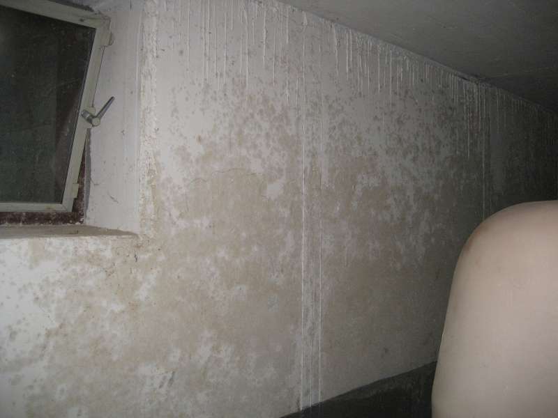

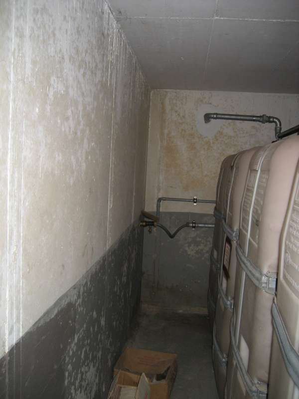

Einfamilienhaus in Bayern  -  Baujahr 1982  -  Keller aus Beton Der Öltankraum ist in der Südwest-Ecke im Keller neben dem Heizraum. Eisentüre zu Heizraum geschlossen. Betonwände nicht verputzt  -  nur weiß geweiselt. Untere Drittel der Wände mit spezieller Ölfarbe gestrichen.
Vor ca. 5 Jahren erstmals die Flecken gesehen. Ich weiß nicht, ob es ein Schimmel ist oder Verfärbung des Untergrundes.
Über der Ölfarbe dunkle Flecken  -  im Bereich der Ölfarbe weiße Flecken. Die Wände fühlen sich trocken an. Vor allem im Bereich der weißen Farbe wurden die Flecken immer mehr und größer.
Normal ist das Kellerfenster im Tankraum im Sommer geschlossen und im Herbst/Winter auf. Ich glaube, dass das Fenster auch mal im Sommer geöffnet war.
In allen anderen Kellerräumen trocken und kein Flecken/Schimmel.
Bei heutiger Messung: Luft-Temperatur 16 Grad
Luftfeuchtigkeit 66 %
Frage: 1. wie kann ich die Flecken (Schimmel?) beseitigen?
2. was muss ich tun, dass keine Flecken (Schimmel?) mehr
entstehen.
Vielen Dank für Ihre Hilfe
Mit freundlichem Gruß

  2. Schimmelpilz im Öltankraum – Ursachen & Beseitigung
    Foto von Martin Kempf
    sieht nach Schimmelpilz aus
    Innendispersion ist prima Futter und im Tankraum dürfte die Wand ausreichend Kondensfeuchte bieten, um Schimmel das nötige Wasser zur Verfügung zu stellen. Beseitigung: Holen Sie sich ein Schimmelentfernerspray aus dem Handel und waschen Sie die Sachen durch. Vorbeugung: Wenn es Sie stört, dass es im Tankraum zu Schimmel kommt, wäre das sinnvollste eine Reduzierung der Luftfeuchtigkeit. Wenn es machbar ist durch ausreichendes Lüften im Winter und in der Übergangszeit, geschlossene Fenster im Hochsommer. Wenn es nicht reicht: elektrischer Entfeuchter mit Hygrostatsteuerung geht gut, suchen Sie einfach mal bei Amazon nach Luftentfeuchter.
