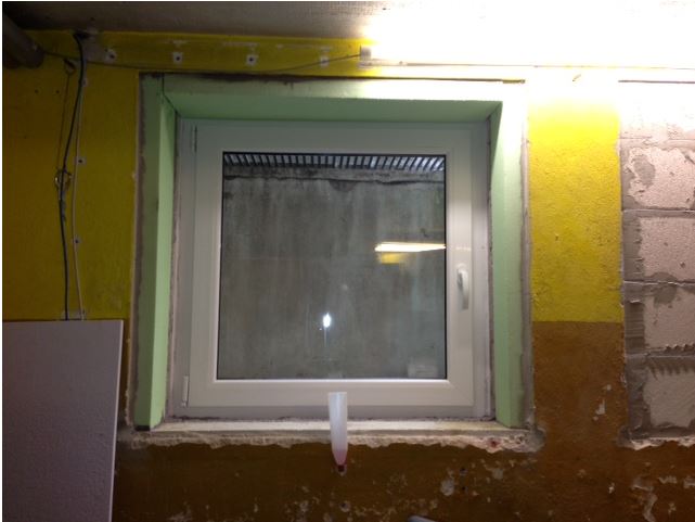

Ich bin step by step dabei einen Kellerraum (Haus Baujahr 1969) zu renovieren. Die damaligen Vorbesitzer hatten den Raum als Bastelraum verwendet  -  und dabei leider total verunstaltet: Der gesamte Raum (bis auf die Decke) wurde innen mit gelber und brauner Lackfarbe! gestrichen. Leider auch die Außenwand, wodurch es zu leichten Feuchtigkeitsschäden im Putz kam (Lack platzte ab, teilweise wurde der Putz porös). Diese Außenwand habe ich bereits fertig saniert: Ein neues Fenster wurde eingesetzt (das alte Fenster war defekt, Glas mehrfach gerissen), und der Putz mit Lackfarbe sehr mühsam entfernt. Später habe ich die Außenwand neu verputzt (Kalk-Zementputz). Schaut für einen Kellerraum wieder super gut aus, auch Feuchtigkeit ist kein Problem.
Nun will ich die restlichen innenliegenden Wände aufhübschen  -  gelber + brauner Lack ist optisch nicht mein Ding. Die Wände sind alle OK, auch der Putz ist einwandfrei (bis auf ein paar alte Bohrlöcher). Leider auch der Lack. Was mache ich mit den restlichen Wänden? Muss ich wirklich den (noch heilen) Putz abschlagen, um eine tragende Oberfläche zu erhalten? Oder ganzflächig Gipskartonplatten aufkleben? Oder doch besser eine UKAbk. + GKP mit Hinterlüftung (eine Innenwand liegt am Heizungskellerraum, die gegenüberliegende am Öltankraum, die Dritte = Kellerflur). Einfach nur mit Binderfarbe weißen  -  ich bin mir echt unsicher, ob das dauerhaft (selbst mit Haftgrund) hält.
Der Kellerraum (unbeheizt) soll später wieder als Hobbyraum dienen. Also kein Wohnraum. Nur die Kellerdecke wird noch ein klein wenig gedämmt, das aber später  -  wenn die Wände OK sind.
Nachtrag: Gerade noch ein altes Foto gefunden, damit man sich ungefähr eine Vorstellung machen kann ...

    Ich sehe hier mehrere potenzielle Probleme durch die Lackfarbe auf den Kellerwänden. Lack ist diffusionsoffen, das heißt, er verhindert den Feuchtigkeitstransport aus dem Mauerwerk. Das kann, besonders in einem Altbau von 1969, zu Feuchtigkeitsschäden führen.
    🔴 Gefahr: Durch die eingeschlossene Feuchtigkeit kann es zu Schimmelbildung kommen, was ein erhebliches Gesundheitsrisiko darstellt. Außerdem kann die Bausubstanz durch Frost-Tau-Wechsel Schaden nehmen, wenn Feuchtigkeit im Mauerwerk gefriert.
    Ich empfehle Ihnen, die Lackfarbe professionell entfernen zu lassen. Eine Möglichkeit ist das Sandstrahlen oder Abschleifen. Anschließend sollte ein diffusionsoffener Putz, beispielsweise ein Kalkputz oder Sanierputz, aufgetragen werden. Dieser ermöglicht den Feuchtigkeitstransport und beugt Schimmelbildung vor.
    Gipskartonplatten sind keine gute Lösung, da sie die Feuchtigkeitsproblematik nur verdecken und das Risiko von Schimmelbildung hinter den Platten erhöhen. Eine Hinterlüftung ist zwar möglich, aber aufwändig und behebt nicht die Ursache des Problems.
    👉 Handlungsempfehlung: Lassen Sie die Kellerwände von einem Fachmann begutachten, um die Ursache der Feuchtigkeit zu ermitteln und ein geeignetes Sanierungskonzept zu erstellen.
