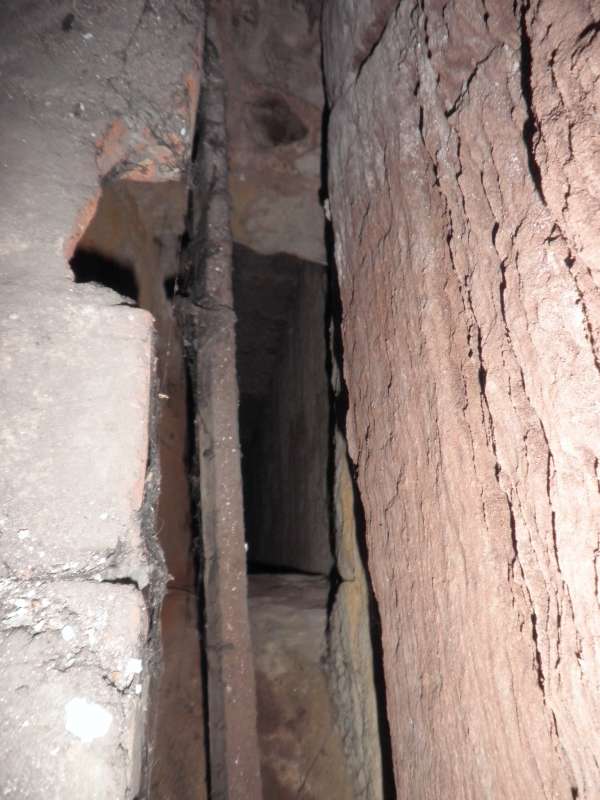

Hallo allerseits,
vorab die Fakten:
Mehrparteienhaus Baujahr. ca. 1900,2 Kellergeschosse (KG 1+2).
Das KG1 hat Kellerfenster, Fußboden ca. 1,50 m unter Gehweg.
Das KG2 ist ein Gewölbekeller unter KG1, ohne Fenster. Lüftung augenscheinlich nur über Lüftungsschlitze die in KG1 reichen und unter den Kellerfenstern vertikal aus dem Sims austreten (Bilder).

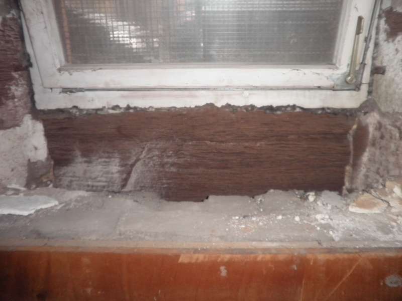

Beide Kellergeschosse sind feucht. Außenwände KG1 sind aus Sandstein. Im Bereich der Lüftungsschlitzaustritte in KG 1 ist der Sandstein stark verwittert.
1 Kellerraum im KG1 will ich umnutzen von Abstellraum zu Hobbyraum. Umbau: Trockenbau mit Putzoberfläche, Trockenestrich mit Dämmung, Außenwände nicht gedämmt.
Raum wird dann etwas beheizt, Raumklima etwas Trockener.
Frage 1: Wie funktioniert das verwendete Lüftungsprinzip mit dem Geschossluftverbund?
Frage 2: Kann nach der Umnutzung von einem Funktionieren des Lüftungsprinzips ausgegangen werden, oder müssen weitere Maßnahmen zum Gelingen ergriffen werden? (Darunterliegender Kellerraum ist fremdes Eigentum)
Vorab schon mal vielen Dank für Eure Einschätzungen.

  • BAU.DE / BAU-Forum: 1. Bild zu Frage "Kellerlüftung ohne Fenster: Raumverbund im Altbau – Funktion, Risiken & Maßnahmen?" im BAU-Forum "Keller"
  • BAU.DE / BAU-Forum: 2. Bild zu Frage "Kellerlüftung ohne Fenster: Raumverbund im Altbau – Funktion, Risiken & Maßnahmen?" im BAU-Forum "Keller"

    🔴 KRITISCH: Der Raumverbund funktioniert aktuell nicht: KG2 verfügt über keine Zuluft, die Lüftungsschlitze sind durch Sandsteinverwitterung und Feuchteschäden bereits beeinträchtigt – passiver Luftaustausch ist faktisch nicht gegeben.
    🔴 KRITISCH: Radongefahr im fensterlosen KG2 ist unklar, aber hochwahrscheinlich – eine Messung durch zertifizierten Radonfachmann ist vor jeglicher Nutzung unverzichtbar.

    Der beschriebene Kellerlüftungsansatz beruht auf einem natürlichen Geschossluftverbund: kalte, feuchte Luft aus dem fensterlosen Gewölbekeller (KG2) steigt durch Lüftungsschlitze in das darüberliegende KG1 auf, wo sie über die Kellerfenster nach außen entweichen soll – ein Prinzip, das nur bei ausreichendem Temperatur- und Druckgefälle funktioniert.
    🔴 Gefahr: Die starke Verwitterung des Sandsteins an den Lüftungsschlitzaustritten weist auf langanhaltende Feuchtigkeitsbelastung hin, die bereits zu Materialschäden führt und auf ein chronisches Lüftungsversagen hindeutet – insbesondere im KG2, wo keine natürliche Luftzufuhr stattfindet.
    🔴 Gefahr: Die geplante Umnutzung des KG1-Raums zu einem beheizten Hobbyraum verschärft das Risiko massiv: durch Beheizung steigt die Raumluftfeuchte im Trockenbau, während die fehlende Dämmung der Außenwände zu kühlen Bauteiloberflächen führt – ideale Voraussetzungen für interstitielle Kondensatbildung und Schimmelbefall hinter dem Trockenbau.
    ⚠️ Korrektur: Ein funktionierender Geschossluftverbund setzt nicht nur Austrittsöffnungen, sondern auch eine kontinuierliche, unbehinderte Zuluft in den unteren Raum (KG2) voraus – hier fehlt jede Zuluftquelle, sodass der Luftstrom faktisch nicht existiert oder extrem schwach ist.
    ➕ Ergänzung: Die Feuchte in beiden Kellergeschossen resultiert wahrscheinlich aus einer Kombination aus kapillarem Aufstieg, fehlender oder defekter Horizontalsperre, fehlendem Außenwandabdichtungssystem und unzureichender Lüftung – nicht primär aus mangelnder Raumtemperatur.
    ❌ Widerspruch: Die Annahme, dass die Umnutzung "etwas beheizt" und "etwas trockener" das Lüftungssystem "funktionieren lässt", ist grundlegend falsch: Beheizung ohne gleichzeitige gezielte Entfeuchtung und Zuluftführung verstärkt die Feuchteproblematik im gesamten System.
    👉 Handlungsempfehlung: Bevor mit dem Umbau begonnen wird, ist eine fachkundige bauphysikalische Bestandsaufnahme durch einen zertifizierten Sachverständigen für Feuchteschäden und Altbausanierung zwingend erforderlich – inklusive Feuchtemessung, Sichtung der Horizontalsperre und Prüfung der Außenwandabdichtung; eine alleinige Trockenbau-Umsetzung ohne Sanierung der Ursachen ist nicht tragfähig.
