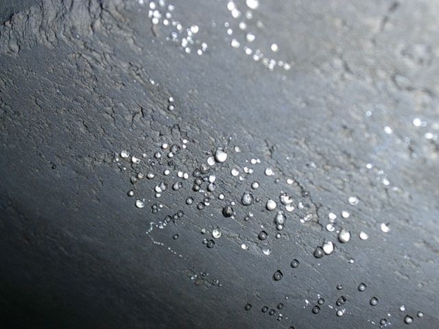

Ich habe ein 1938 erbautes Haus mit Bruchsteinkeller. Dieser Bruchstein steht auf einer Reihe Ziegel welche auf der Bodenplatte sind. zwischen Ziegel und Bruchstein befindet sich eine Dachpappenbahn und diese Sperrung scheint auch intakt.
Allerdings ist eben immer die erste untere Reihe Ziegel feucht und ich hätte diese ebenfalls gern trocken.
Deswegen habe ich die erste Wand meines Kellers frei geschachtet, bis zur Gründung hinunter.
Der Boden ist ziemlich trocken und lehmig, somit auch kein stauendes Wasser vorhanden
Dabei fiel mir auf, das die Außenwand noch etwas schwarz ist und an manchen Stellen ziemlich uneben. Scheinbar wurde da schon mal ausgleichsputz aufgetragen. Habe ein Feuerzeug an das alte schwarze zeug gehalten, dabei passierte allerdings nichts, also nehme ich an das es kein Teer ist.
Wie gehe ich nun richtig vor?
Welchen Egalisierungputz sollte ich auftragen? Wie glatt muss es wirklich werden?
Die Hohlkehle würde ich ebenfalls mit diesem Egalisierungsputz anfertigen, damit dass Wasser ablaufen kann.
Danach würde ich 2 mal nass in nass Bitumendickbeschichtung auftragen und dann die Noppenbahn davor.
Welche Dickbeschichtung sollte ich hierfür nehmen? 1 k oder 2 K? Würde die Superflex 10 von Deitermann (heißt jetzt glaube ich Montaplast von WeberTec) nehmen ist das richtig? Vorher noch mit Eurolan grundieren.
Dämmung werde ich keine machen, da der Keller zur Hälfte aus dem Boden ragt und meine Frau sagt Sie würde gern das Bruchsteinmauerwerk sehen wollen. und nur halb hoch den Keller dämmen halte ich bei Bruchstein nicht für sinnvoll.
Für wertvolle Tipps wäre ich sehr dankbar.
