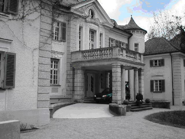

Es handelte sich um ein Gebäude aus der Jahrhundertwende mit mehreren Anbauten, einer überdachter Auffahrt, sowie einer großen Terrasse und Treppenaufgängen mit schönem Natursteingeländer.
Das Bild ist auf meiner Homepage bei Schriften unter der Nr. 12 zu sehen.
Architektenkammer München in der Waisenhausstraße erbaut 1906
