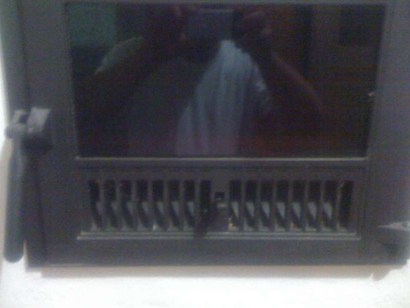

    Stefan ist es möglich ein Foto von Ihrer Grundofentür hier zu postieren? Daran kann man besser erkennen, wie die Funktion des Ofens von dem Erbauer gedacht war. Am besten 2 Fotos mit geöffneter Ofentür und geschlossene Ofentür. Besten Dank!
  4. Grundofen-Bilder: Ofentür, Luftklappe & Hebel-Detail

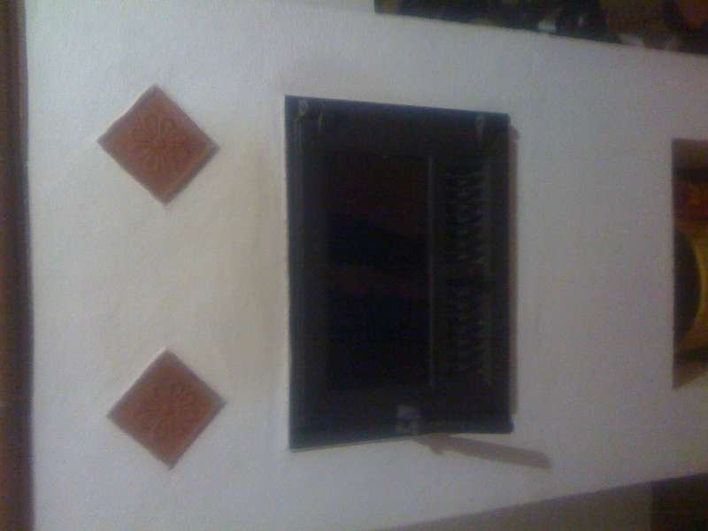

    Hallo, danke soweit. Habe ein paar Bilder hochgeladen ...
    Hallo, danke soweit. Habe ein paar Bilder hochgeladen Hallo,
    danke soweit.
    Habe ein paar Bilder hochgeladen.
    1) der geschlossene Ofen
    2) Ofentür im Detail mit offener Luftklappe

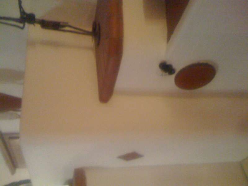

    3) ein Teil der Ofens (das Schwarze in der Mitte ist der Hebel zum Umlegen der Klappe um die es mir geht)

    Die Grundofentür ist ein HBO 20 von Brunner. Die Verbrennungsluft zieht der Ofen über die Ofentürgitter.
    Der schwarze Hebel am Ofen ist die Anheizklappe. Sollte beim Anfeuern auf "Offen" sein, damit die ersten Rauchgase den Schornstein schneller aufwärmen und der Ofen schnell zieht. Nach ca. 5-10 Minuten können Sie umstellen, damit die Rauchgase in die gemauerte Zügen geführt werden, so wie Herr Paulsen schon geschrieben hat. Die Verbrennungsluft sollte man nach vollständigen Abbrand schließen, damit der Ofen speichert.
