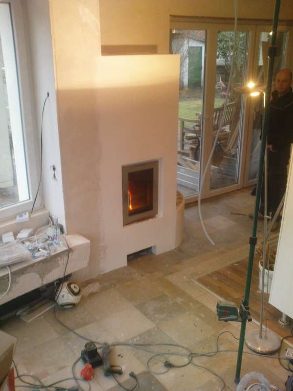

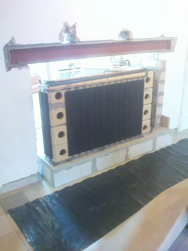

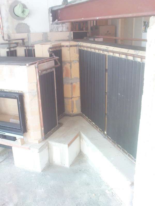

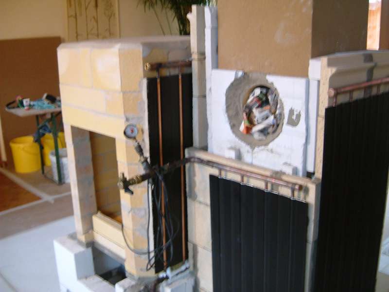

Wir haben uns im Sommer einen Grundofen  -  als Ganzhausheizung, mit Wassertaschen  -  einbauen lassen mit der schriftlichen Zusage des Ofenbauers, dass wir bei Außentemperaturen von -15 °C im Aufstellungsraum 23 °C und im Rest des Hauses 17 C haben werden bei maximal 3 Abbränden. Nun wird diese Leistung nicht erreicht: Bei Außentemperaturen von +10 C hat der Aufstellraum mal gerade 17 C. Bei der Reklamation wurde erst der Zug zum Schornstein verkleinert  -  auf 90 % der Öffnung  -  ohne Effekte. Jetzt sagt der Ofenbauer, der Kamin zieht nicht, wir haben die Wahl zwischen einem Rauchsauger oder 3 m Schornsteinverlängerung. Wir wollen keinen strombetriebenen Grundofen und keine Verlängerung, aus ästhetischen Gründen und weil wir hier sehr sturmgefährdet sind. Unser Schornsteinfeger hat nach EN 13384 alles für OK befunden  -  der bestehende Kamin müsste also eigentlich reichen. Nun ist jedoch der tatsächlich gemessene Zug den der Schornsteinfeger des Ofenbauers gemessen hat zu gering. Woran kann der Unterschied zwischen Theorie und Praxis liegen und welche Handlungsalternativen gibt es?
Daten des Ofens: Osana 7,1 kW, 85 % zugesagter Wirkungsgrad, Entzugsleistung durch Absorber 3,3 kW, Zuglänge 12,1 Meter
Schornstein: TONAdin, Durchmesser 18 cm, rund, gestreckte Länge 5,9 m
Ich würde mich sehr über hilfreiche Antworten freuen!

    Schade, dass sich keiner der Fachmänner zum Ofen unseres Partners auslässt. So mach ich das halt. Die Kundschaft hat sich bei uns auch schon nachgehackt und uns zu möglichen Baufehlern unseres Partnerbetriebes befragt. Nun ... Frau XXX  -  es ist einfach Physik, welche in der Praxis an Ihrem Schornstein ein Wirkung hat, die mit gemessenen 6 Pa einfach zu wenig ist. Selbst im Keller mit 7-8 Pa könnte der Ofen noch nicht mal die Wurst vom Teller ziehen. Zumal ja nun auch gestern festgestellt wurde, dass der Schornstein überlastet wurde durch den Betrieb mit Ihrem ehemaligen Kaminofen. Schließlich ist dieser bis zur Mündung oben gerissen und der Schornstein hält bis 400 °C aus! Mit dem momentanen Zugverhalten des Schornsteines haben Sie eine Eintrittstemperatur von gerade einmal 100 °C. Das ist zu wenig. Zudem hat Herr J. nicht den Zug verkleinert, sondern den Gasschlitz/Bypass, weil die erste Vermutung war, dass dieser zu groß ist und die Rauchgase nicht durch den Zugverlauf des Ofens ziehen. Vertrauen Sie seinem Tun. Bis heute hat er 80-90 Ofenanlagen in ähnlicher Größe geplant und bei uns bezogen. Sie können froh sein, dass Sie dort oben in der Eifel so einen super Ofenbauer haben. Das was auf den Bildern zu erkennen ist, wurde akkurat und perfekt gebaut. Ästhetik hin oder her ... Herr J. hat Ihnen die Verlängerung des Schornsteines kostenlos angeboten und er hat Ihnen eine Tonne Holzbriketts für den ganzen Ärger umsonst angeliefert. Es ist manchmal so, dass die theoretische Berechnung nicht mit der Praxis harmoniert. Es gibt sehr viele Parameter in den jeweiligen Programmen, aber das sind Näherungswerte und manche Situation ist nun mal denkbar beschissen, sodass zusätzliche Maßnahmen erforderlich werden. Wenn Sie Angst haben bei der Erhöhung durch Wind  -  die Erhöhung lässt sich abspannen und dann passiert da gar nichts. Frau XXX  -  danke für das Einstellen der Bilder. Wäre schön, wenn Sie noch mehr hätten, die Sie zeigen können. Wäre interessant zu sehen, wie die Züge und der restliche Aufbau aussieht. Ich freu mich schon drauf.

    Wieviel pa wir tatsächlich brauchen, weiß ich nicht Herr Furch  -  ich habe außer den oben genannten keine weiteren technischen Daten über den Ofen. Im Gespräch mit dem Ofenbauer war m.E. von 12 die Rede.
    Ja Herr Haussmann, wir haben nun auch die Holzbriketts von Herrn Jansen verheizt  -  was allerdings kaum die Räume erwärmte, wir müssen, da der Ofen eigentlich nur während des Abbrands etwas Wärme ausstrahlt, ansonsten mal gerade Körpertemperatur hat, auch noch heftig mit Heizöl heizen.
    Ja, der Gasschlitz ist ebenfalls dicht gemacht worden, aber das, weil der Ofen in den unteren Zügen kälter war als in den oberen.
    Die Ursache der Risse im Kamin ist übrigens überhaupt nicht klar.
    Vertraut haben wir unserem Ofenbauer. Aber dieses Heizsystem hat 28.000 € gekostet und es funktioniert überhaupt nicht.
    Wenn es tatsächlich bekannt ist, dass Theorie und Praxis des Zuges auseinanderfallen, (vorausgesetzt es liegt am Zug) wäre es doch notwendig, vor dem Bau alles ordentlich auszumessen. Ein Fensterbauer, der Fenster in der falschen Größe liefert, kann doch nicht verlangen, dass der Fensterausschnitt, also das Haus passend gemacht wird. Wir hätten einem Angebot, das Haus und Landschaft verschandelt nicht zugestimmt.

    Haben Sie nicht noch mehr Bilder vom Ofen?
    Wäre nicht schlecht! Durch den zu geringen Unterdruck ist der Abgasmassenstrom zu gering, dass der Gasschlitz den Herr J. seinen Telefonaten nach etwas vergrößerte, die wenigen Rauchgase aufnehmen konnte und so eigentlich klar wird, dass die unteren Züge nicht warm werden. Wie sich die Sanierung des Schornsteines auf den Ofen auswirkt, wird man ja nach dieser testen können.

    wozu Bilder?
    ... das der Ofen sehr gut aussieht, davon kann man ausgehen ... nur er macht nicht warm.
    Und das sollte er bei dem Preis! (... ich versuch immer noch, eine solche 30 000 € Investition irgendwie zu begründen ... ich schaff es aber nicht ... nicht mal wenn ich Holz bis zum abwinken hätte, was aber hier auch nicht der Fall zu sein scheint ... 15.000 für die Optik, .. mit dem Rest könnte ich mein Haus für die nächsten knapp 10 Jahre per Öl beheizen ... aber egal!)

    Nicht Bilder vom äußeren ... Bilder vom gesamten Innenleben etc.  -  natürlich wenn eines von außen dabei wäre  -  würde mir auch gefallen.

  33. Schornstein Risse: Defekter Schornstein als Ursache erkannt?
    Warum widersprechen Sie sich? ...
    Warum widersprechen Sie sich? in Beitrag 12 schreiben Sie selbst, dass der Schornstein Risse aufweist ... Und nachdem nun bekannt ist, dass hier der defekte Schornstein das Problem ist, wird es wohl schwierig werden einen Ofenbauer zu finden, da die Problematik ja bleibt. Herr J. hätte mal lieber auf die Mutter Ihrer Lebensgefährtin gehört, dann hätte er sich den Ärger mit Ihnen ersparen können.
    • Nur nebenbei ... Ähnliches wie bei Ihnen haben wir selbst gerade im Münsterland gebaut. Einen kleinen Ofen in der Küche und einen großen im Wohnzimmer mit Absorbern. Der mit den Absorbern zieht im Vergleich mit dem kleinen wesentlich besser ... Nur so nebenbei.
    Grüße aus MM
    Walter Haussmann
    OSA
    • BAU.DE / BAU-Forum: 1. Bild zu Antwort "Schornstein Risse: Defekter Schornstein als Ursache erkannt?" auf die Frage "Grundofen Heizleistung unzureichend: Schornsteinzug prüfen, Ofenbauer haftbar machen?" im BAU-Forum "Kamin und Kachelofen"
    • BAU.DE / BAU-Forum: 2. Bild zu Antwort "Schornstein Risse: Defekter Schornstein als Ursache erkannt?" auf die Frage "Grundofen Heizleistung unzureichend: Schornsteinzug prüfen, Ofenbauer haftbar machen?" im BAU-Forum "Kamin und Kachelofen"
    • BAU.DE / BAU-Forum: 3. Bild zu Antwort "Schornstein Risse: Defekter Schornstein als Ursache erkannt?" auf die Frage "Grundofen Heizleistung unzureichend: Schornsteinzug prüfen, Ofenbauer haftbar machen?" im BAU-Forum "Kamin und Kachelofen"
    • BAU.DE / BAU-Forum: 4. Bild zu Antwort "Schornstein Risse: Defekter Schornstein als Ursache erkannt?" auf die Frage "Grundofen Heizleistung unzureichend: Schornsteinzug prüfen, Ofenbauer haftbar machen?" im BAU-Forum "Kamin und Kachelofen"
    • Herr Wal-2132-Hau
