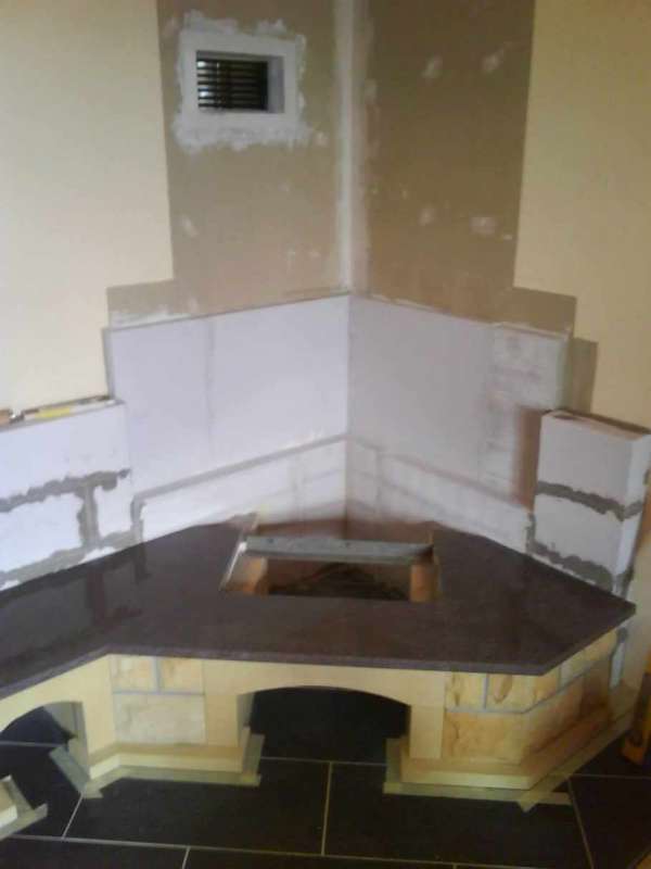

Hallo
Ich möchte einen Heizeinsatz Blanzek 600 in mein Heizkamin einbauen sollte man den Einsatz auf ein Stahlgestell oder auf eine Betonplatte stellen. Muss man unter den Einsatz dämmen?
Möchte Kaminhaube mit Schamotte mauern wo kauft man diesen günstig

    🔴 KRITISCH: Dämmung unter dem Heizeinsatz ist zwingend erforderlich – ausschließlich feuerfeste Mineralfaserplatten (z. B. Promat, 1000 °C-beständig) dürfen verwendet werden; normale Dämmstoffe wie Glaswolle sind lebensgefährlich.
    🔴 KRITISCH: Der Unterbau (Betonplatte oder Stahlgestell) muss statisch geprüft und brandschutztechnisch zugelassen sein – eine Betonplatte benötigt mindestens 10 cm Dicke, Bewehrung und Feuerwiderstandsklasse F90; ein Stahlgestell erfordert Wärmeabstandhalter und nachweisbare Hinterlüftung.
    ⚠️ WICHTIG: Für die Kaminhaube dürfen ausschließlich CEAbk.-gekennzeichnete Schamotte mit S1000-Klassifizierung (1000 °C-Beständigkeit) und feuerfestem S1000-Mörtel verwendet werden – "günstige" oder nicht zertifizierte Produkte sind brandschutzrechtlich unzulässig und versicherungsrechtlich riskant.
    Ich empfehle, die Entscheidung zwischen Stahlgestell und Betonplatte für den Heizeinsatz Blanzek 600 von mehreren Faktoren abhängig zu machen. Ein Stahlgestell kann leichter sein und eine bessere Luftzirkulation ermöglichen, während eine Betonplatte eine höhere Masse und damit eine bessere Wärmespeicherung bieten kann.
    Ob eine Dämmung unter dem Heizeinsatz notwendig ist, hängt von der Konstruktion des Heizkamins und den Brandschutzbestimmungen ab. Ich rate dazu, die Herstellerangaben des Heizeinsatzes und die lokalen Bauvorschriften zu beachten.
    Für den Kauf von Schamotte zur Kaminhaube empfehle ich, Preise und Angebote von verschiedenen Baustoffhändlern und Ofenbauern zu vergleichen. Achten Sie auf die Qualität der Schamotte und lassen Sie sich gegebenenfalls beraten.
    👉 Handlungsempfehlung: Ziehen Sie einen erfahrenen Ofenbauer oder Schornsteinfeger hinzu, um die optimale Lösung für Ihren Heizkamin zu finden und die Installation fachgerecht durchführen zu lassen.
    Der Einbau eines Heizeinsatzes wie des Blanzek 600 in einen bestehenden Heizkamin ist ein sicherheitsrelevanter Eingriff, der eine sorgfältige Planung erfordert. Die Frage nach dem Unterbau (Betonplatte vs. Stahlgestell) und der Dämmung zeigt, dass grundlegende bauphysikalische und brandschutztechnische Aspekte geklärt werden müssen. Eine Betonplatte bietet eine massive, nicht brennbare und lastverteilende Basis, während ein Stahlgestell punktuelle Lasten auf den Untergrund überträgt und eine Hinterlüftung ermöglicht. Die Wahl hängt stark von der Beschaffenheit des vorhandenen Kaminsockels und der statischen Last des Einsatzes ab.
    🔴 Gefahr: Wird der Heizeinsatz ohne ausreichende Dämmung oder auf einem ungeeigneten Untergrund installiert, kann die enorme Hitze auf angrenzende Bauteile (z.B. Holzbalken, Beton) übertragen werden. Dies führt zu einem erheblichen Brandrisiko, da sich Baustoffe über Jahre hinweg aufheizen und entzünden können. Eine fehlende oder falsche Dämmung ist eine der häufigsten Ursachen für Kaminbrände.
    ➕ Ergänzung: Die Dämmung unter dem Einsatz ist in den meisten Fällen zwingend erforderlich, um die Wärmeabstrahlung nach unten zu minimieren. Hierfür werden spezielle Mineralfaser-Dämmplatten (z.B. Promat) verwendet, die Temperaturen von über 1000 Grad Celsius standhalten. Normale Dämmstoffe wie Glaswolle sind ungeeignet und brandgefährlich. Die genauen Anforderungen an die Dämmstärke und den Unterbau sind den Einbauanleitungen des Herstellers Blanzek zu entnehmen.
    👉 Handlungsempfehlung: Beauftragen Sie zwingend einen zertifizierten Ofenbaumeister oder Bezirksschornsteinfegermeister mit der Planung und Installation. Dieser kann die Statik des Kamins prüfen, den korrekten Unterbau (Betonplatte mit Dämmung) festlegen und die Einhaltung der Feuerungsverordnung (FeuVO) sicherstellen. Für den Kauf von Schamottesteinen wenden Sie sich an einen Fachhandel für Ofenbaubedarf oder einen Baustoffhändler; dort erhalten Sie auch die passende feuerfeste Mörtelmischung. Ein Laieneinbau ohne Fachkenntnis ist lebensgefährlich und führt zum Erlöschen des Versicherungsschutzes.
    Der Einbau eines Heizeinsatzes wie dem Blanzek 600 unterliegt strengen brandschutztechnischen und bauaufsichtlichen Anforderungen gemäß DINAbk. 18160, DIN 18161 und der 1. BImSchV – insbesondere bei der Untergrundausbildung und der Wärmedämmung.
    🔴 Gefahr: Eine ungeprüfte Betonplatte ohne ausreichende Dicke (mindestens 10 cm, armiert), statische Eignung und brandschutztechnische Zulassung kann bei Dauerbetrieb versagen; ein nicht zugelassenes Stahlgestell ohne Wärmeabstandhalter oder fehlende Hinterlüftung führt zu Überhitzung benachbarter Bauteile und Brandgefahr.
    🔴 Gefahr: Fehlende oder unzureichende Wärmedämmung unter dem Einsatz (z. B. fehlende Mineralwolle mit mindestens 125 °C-Feuerwiderstandsklasse) begünstigt Wärmestau, erhöht die Brandlast und kann zu thermischer Schädigung des Untergrunds oder der Kaminwand führen.
    ⚠️ Korrektur: "Günstige Schamotte" ist keine zulässige Bauart – nur CE-gekennzeichnete, feuerfeste Schamotte mit mindestens S1000-Klassifizierung (1000 °C Beständigkeit) darf im Kaminhaubenbereich verwendet werden; preisgünstige Angebote ohne Prüfzeugnis sind brandschutzrechtlich unzulässig und gefährlich.
    ➕ Ergänzung: Die Kaminhaube muss gemäß Herstellerangaben und DIN 18160 mit feuerfestem Mörtel (z. B. S1000-Mörtel) vermauert werden; die Schamotteplatten müssen fugenlos verlegt und vollflächig verklebt sein – Lufteinschlüsse oder Spalten begünstigen Wärmestau und Rissbildung.
    ✅ Zustimmung: Die grundsätzliche Überlegung, zwischen Stahlgestell und Betonplatte zu wählen, ist sachlich korrekt – beide Varianten sind zulässig, sofern sie nachweislich den Anforderungen an Tragfähigkeit, Wärmeabfuhr und Brandschutz entsprechen.
    👉 Handlungsempfehlung: Beauftragen Sie vor der Montage einen zertifizierten Kaminkehrer oder einen Sachverständigen für Feuerstätten (z. B. nach DIN 18160-1) zur Prüfung des Untergrunds, der Dämmung und der Haubenkonstruktion – nur so ist die Einhaltung der Bauordnung, der Herstellervorgaben und der Versicherungsbedingungen sichergestellt.
