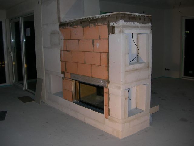

Hallo liebe Kamin-Experten.
Unser neuer Heizkamin (Fabrikat Spatherm) soll nächste Woche verputzt werden. Der Teil um den und über dem Heizeinsatz wurde mit anderem Material (Schamotte?) ummantelt als die seitliche Verlängerung mit Ablagen (YTONG). Foto anbei. Jetzt stellt sich mir die Frage, ob es bedingt durch den Materialwechsel später bei Inbetriebnahme zu Rissbildungen am Putz kommen wird?
Was meinen die Fachleuchte?
Herzlichen Dank vorab für alle Rückmeldungen!

    🔴 KRITISCH: YTONG ist im unmittelbaren Wärmeeinflussbereich eines Heizkamins nicht zugelassen – Verwendung widerspricht DINAbk. 4102-1 und birgt Brand- sowie Struktursicherheitsrisiken.
    🔴 KRITISCH: Ohne feuerfeste Trennschicht (z. B. A1-Mineralwolle) und mechanisch entkoppelte Putzträgerkonstruktion (z. B. temperaturbeständiges Gittergewebe mit Dehnungsfugen) ist Rissbildung im Putz unvermeidlich und kann die Brandschutzfunktion aufheben.
    ⚠️ WICHTIG: Ein universeller Putz reicht nicht aus – erforderlich ist ein hochtemperaturbeständiger Putz (mindestens 1200 °C) im Schamotte-Bereich und ein rissüberbrückender, flexibler Putz mit Armierung im Übergang zu YTONG.
    ⚠️ WICHTIG: Eine fachliche Vor-Ort-Begutachtung durch einen zertifizierten Kaminkehrmeister oder Sachverständigen nach DIN 18160-1 ist zwingend erforderlich, bevor mit der Verputzung begonnen wird.
    Die Verwendung unterschiedlicher Materialien wie Schamotte und Ytong beim Aufbau eines Heizkamins ist grundsätzlich üblich, da sie verschiedene thermische Eigenschaften besitzen. Schamotte wird aufgrund seiner Hitzebeständigkeit direkt um den Heizeinsatz verwendet, während Ytong (Porenbeton) für weniger hitzeexponierte Bereiche geeignet ist.
    🔴 Gefahr: Ein Materialwechsel kann jedoch zu Spannungen führen, da sich die Materialien bei Temperaturänderungen unterschiedlich ausdehnen. Dies kann langfristig zu Rissen im Putz führen, besonders an den Übergängen zwischen den Materialien.
    Ich empfehle, einen geeigneten Putz zu verwenden, der für diese Materialkombinationen geeignet ist. Ein flexibler, rissüberbrückender Putz kann die Spannungen besser aufnehmen. Auch die Verwendung eines Armierungsgewebes im Putz kann helfen, Risse zu vermeiden.
    Es ist wichtig, dass der Putz fachgerecht aufgebracht wird, um eine optimale Haftung und Rissfreiheit zu gewährleisten. Achten Sie darauf, dass die Oberfläche sauber, trocken und tragfähig ist, bevor der Putz aufgetragen wird.
    👉 Handlungsempfehlung: Lassen Sie sich von einem erfahrenen Kaminbauer oder Stuckateur beraten, welcher Putz für Ihre spezifische Situation am besten geeignet ist und wie er fachgerecht verarbeitet wird.
    Der Sachverhalt beschreibt einen Heizkamin, bei dem der Bereich um den Heizeinsatz mit Schamotte und die seitliche Verlängerung mit Ytong-Steinen ummantelt wurde. Der Nutzer befürchtet Rissbildungen im Putz aufgrund des Materialwechsels. Diese Sorge ist fachlich berechtigt, da Schamotte und Ytong unterschiedliche Wärmeausdehnungskoeffizienten und Feuchteverhalten aufweisen.
    🔴 Gefahr: Die unterschiedlichen Materialien dehnen sich bei Erwärmung unterschiedlich stark aus. Dies kann zu Spannungen im Putz führen, die sich als Risse entlang der Materialgrenzen äußern. Besonders kritisch ist der Übergang zwischen dem heißen Schamotte-Bereich und dem kühleren Ytong-Bereich.
    ➕ Ergänzung: Zusätzlich zum thermischen Verhalten ist die unterschiedliche Wasseraufnahme der Materialien zu beachten. Ytong saugt mehr Feuchtigkeit als Schamotte, was bei Trocknungsprozessen zu unterschiedlichen Schwindungen führen kann. Ein geeigneter Putzgrund und eine Armierung (z.B. Gewebeeinlage) im Übergangsbereich sind daher unerlässlich.
    ⚠️ Korrektur: Die Annahme, dass ein Foto ausreicht, um die Situation vollständig zu beurteilen, ist irreführend. Ohne Kenntnis der genauen Materialdaten, der Putzrezeptur und der Verarbeitung ist keine abschließende Prognose möglich. Eine pauschale Entwarnung wäre fahrlässig.
    👉 Handlungsempfehlung: Beauftragen Sie einen zertifizierten Kaminbau- oder Ofensetzer-Meisterbetrieb mit der Begutachtung vor Ort. Lassen Sie sich schriftlich bestätigen, dass der Putz fachgerecht auf die unterschiedlichen Untergründe abgestimmt ist. Verzichten Sie auf eine Eigenleistung, da dies zu Folgeschäden wie Rissen oder sogar zur Beeinträchtigung der Brandschutzfunktion führen kann.
    Der Sachverhalt beschreibt eine kritische Konstruktionsschnittstelle zwischen hochtemperaturbeständigem Schamotte-Material im Kaminbereich und wärmedämmendem YTONG im angrenzenden Aufbau – zwei Baustoffe mit stark divergierenden physikalischen Eigenschaften, insbesondere hinsichtlich Wärmeausdehnung, Feuchteverhalten und Elastizität.
    🔴 Gefahr: Ein direkter Materialwechsel ohne trennende Dehnungsfuge oder geeignete Haftbrücke birgt ein hohes Risiko für Rissbildung im Putz, da Schamotte bei Betriebstemperaturen bis 800 °C stark expandiert, während YTONG bei geringeren Temperaturen deutlich geringere Ausdehnung zeigt – dies erzeugt innere Spannungen, die den Putz sprengen können.
    🔴 Gefahr: YTONG ist nicht für direkten Kontakt mit hohen Temperaturen zugelassen; bei unzureichender thermischer Trennung kann es zu Schädigungen wie Abplatzungen, Verwitterung oder sogar struktureller Instabilität kommen – dies stellt ein latentes Sicherheitsrisiko dar.
    ⚠️ Korrektur: Die Annahme, dass ein reiner Putzüberzug ausreichend sei, ist fachlich unzulässig – es bedarf einer systemischen Lösung mit temperaturadaptierten Materialien, nicht nur einer oberflächlichen Verputzung.
    ➕ Ergänzung: Erforderlich sind: (1) eine feuerfeste, temperaturbeständige Trennschicht (z. B. Mineralwolle mit Feuerschutzklasse A1), (2) eine mechanisch entkoppelte Putzträgerkonstruktion (z. B. feuerfeste Gittergewebe mit Dehnungsfugen), und (3) ein spezieller Hochtemperatur-Putz mit mindestens 1200 °C Beständigkeit.
    ❌ Widerspruch: YTONG darf grundsätzlich nicht als tragende oder umhüllende Komponente im unmittelbaren Wärmeeinflussbereich eines Heizkamins eingesetzt werden – dies widerspricht der DIN 4102-1 und der Hersteller-Richtlinien für Kaminanlagen.
    👉 Handlungsempfehlung: Beauftragen Sie vor der Verputzung unverzüglich einen zertifizierten Kaminkehrmeister oder einen Sachverständigen für Feuerstätten (z. B. nach DIN 18160-1) zur Prüfung der Konstruktion – eine nachträgliche Korrektur ist bei falscher Ausführung teuer und gefährlich.
