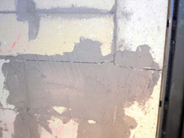

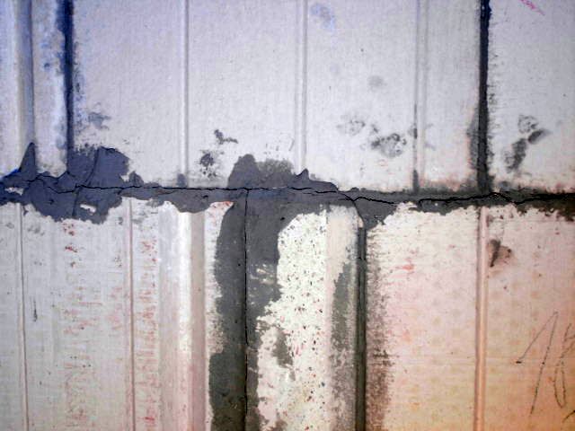

  6. Grundofen: Bilder der Risse im zweischaligen Aufbau
    Bilder
    der Ofen wird zweischalig aufgebaut hier ein paar Bilder habe den Ofen ca. 10 Tage mit ca. 3 kg Holz befeuert

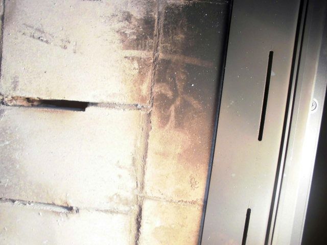

  7. Feuerraum-Detailaufnahme: Innere Risse sichtbar?
    Bitte noch ein Bild
    vom kompletten Feuerraum. Sind die Risse auch innen zu sehen?
  8. Haarrisse im Grundofen: Ausmaß Innen vs. Außen
    es sieht aus wie wenn stellenweise ...
    es sieht aus wie wenn stellenweise leichte Haarrisse zu erkennen sind aber lange nicht in dem Ausmaß wie von außen kann morgen Bilder davon machen

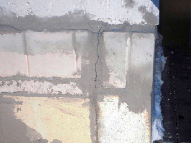

  9. Grundofen: Bestätigung von Haarrissen – Stellenweise begrenzt
    es sind tatsächlich nur stellenweise Haarrisse ...
    es sind tatsächlich nur stellenweise Haarrisse zu erkennen

  10. Risse im Grundofen: Vergrößerung während des Abbrands
    PS: Abbrand
    die Risse werden beim Abbrand größer

    Für Schamottemörtel erscheint mir der Mörtel zu grau. Ist das ein Kleber? Würden wir nicht verwenden. Wir halten Schamottemörtel für besser, da dieser die Dehnung zulässt, während bei Klebern die Fuge während des Aufheizens aufgeht.
    Meiner Auffassung nach wurde zu früh geheizt. Fuge außen trocken, aber innen noch nicht durchgetrocknet.
    Mei  -  zur Sicherheit hochfestes Stahlarmierungsgewebe mit einem auf Wasserglas basierenden Schamottemörtel aufziehen. Wäre die einfachste Lösung ...
  12. Grundofen Risse: Tür als Ursache durch Ausdehnung?
    Ist das nur vorne im Bereich der Türe?
    ... Ist mir gerad noch so eingefallen! Könnte sein, dass die Türe durch die höhere Dehnung die Steine auseinander drückt, wenn diese nicht dehnungstechnisch ordentlich eingebaut wurde. Heißt Spiel zwischen Zarge und Feuerraumstein und dieses mit Keramikfaser dann eingedichtet wäre richtig. Wenn aber Schamotte oder Mörtelbatzen zur Zarge eine feste Verbindung bilden, dann ist das klar, dass es Risse gibt.
  13. Biofeuerraum Risse: Kleber unbekannt, Ausbreitung der Risse
    Hallo
    es ist der Biofeuerraum zum Kleber kann ich keine Auskünfte geben (weiß ich nicht) am Anfang waren die Risse hauptsächlich vorne jetzt sind sie auch hinten zwischen der Tür und der Ofen Wand ist als "Laie" eine Art Flies dazwischen kann mir kaum vorstellen dass der Ofen 10/20 und mehr Jahre halten soll wenn er jetzt schon derartige Risse hat
  14. Rath kontaktieren: Expertenrat für Biofeuerraum Risse
    Die Bilder würde ich mal an Rath selber schicken ...
    Die Bilder würde ich mal an Rath selber schicken die können dann passend Auskunft geben. Schließlich ist das deren Entwicklung und die haben das sicher vorab alles durchgetestet.
    Denke das ist der bessere Weg eine passende und fundierte Auskunft zu erhalten.
