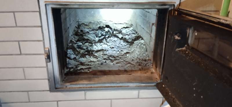

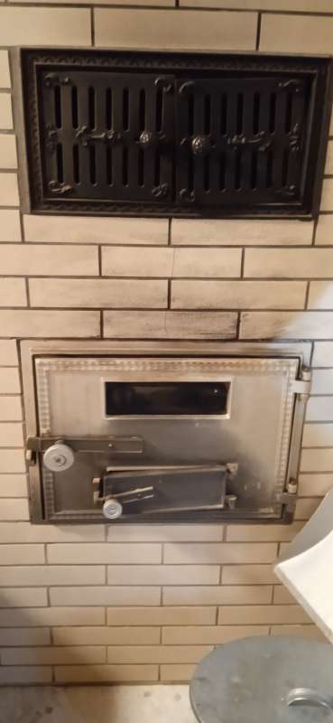

    Habe gleiches Problem. Wie ist die Sache ausgegangen? Ist ja schon mehr als 15 Jahre her.
    Ich habe seit 30 Jahre einen sehr großen Grundofen und habe das Haus vor kurzem erworben. Es fängt irgendwann an wie nach verbranntem Kerzenwachs zu stinken  -  ein ätzender Geruch. Der Fachmann hat keine Erklärung!?
    Danke im Voraus für Ihre Mühe. lg

    Was auch immer sich als Ursache heraus stellen wird, es ist vermutlich ein organisches Material.
    Bei einem neuen Ofen kann es ungeeignete oder zu viel Farbe sein. Nach einem kräftigen Anheizen sollte ein solches Material keine Gerüche mehr abgeben.
    Stahl, Steine, gebranntes Füllmaterial und Mörtel geben beim Erwärmen keine Gerüche ab. Alle anderen Materialien haben am und im Ofen nichts verloren.
    Steine können sich aber mit einem Lösungsmittel vollgesogen haben, das dann ausstinkt.
