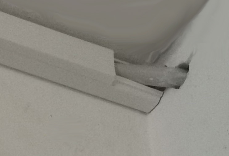

Hallo an die Fachkundigen hier,
Der Elektriker hat gestern einen elektrischen Anschluss installiert.
Das Kabel wurde in einen 16 x 16 mm großen Kabelkanal geführt. Ihm hat seine Arbeit gut gefallen, mir nicht. Ich weiß nicht, wie diese Fehler zu beheben sind.
Bitte beurteilen Sie anhand der Bilder, wer Recht hat.
Der Elektriker ist mit dieser Arbeit zufrieden und erwartet eine positive Bewertung.
Ist das die Standardausführung?
Ich habe einen Kabelkanal mit den Maßen 16 x 16 mm für das Kabel NY-J 3 x 2,5 mm² verwendet.
Meinen Sie, ich sollte einen Kanal mit größeren Abmessungen wählen?
Wäre es ratsam, die gesamte Installation neu durchführen zu lassen?
Für eure Unterstützung wäre ich sehr dankbar.

    🔴 KRITISCH: Der 16 x 16 mm Kabelkanal überschreitet die zulässige Querschnittsauslastung von 40 % nach DINAbk. VDE 0100-520 – dies birgt unmittelbare Brand- und Kurzschlussgefahr.
    🔴 KRITISCH: Die Verlegung auf Putz ohne zusätzlichen mechanischen Schutz ist bei Zugänglichkeit für Berührung nicht zulässig und erhöht das Risiko von Isolationsbeschädigung und Stromschlag.
    ⚠️ WICHTIG: Eine fachgerechte Nachbesserung muss mindestens einen 20 x 20 mm oder 25 x 16 mm Kabelkanal verwenden – oder besser: eine Unterputz-Verlegung gemäß VDE-Normen.
    ⚠️ WICHTIG: Die aktuelle Installation darf keinesfalls in Betrieb genommen oder abgenommen werden, bis ein zertifizierter Elektrofachmann die Korrektur bestätigt hat.

    Der vorliegende Sachverhalt beschreibt eine Elektroinstallation, bei der ein Kabel NY-J 3 x 2,5 mm² in einem 16 x 16 mm Kabelkanal auf Putz verlegt wurde. Der Auftraggeber ist mit der Ausführung unzufrieden, während der Elektriker die Arbeit als fachgerecht ansieht. Eine eigenständige Beurteilung muss die Einhaltung der geltenden Normen, insbesondere der DIN VDE 0100, sowie die praktische Handhabung und Sicherheit der Installation prüfen.
    🔴 Gefahr: Ein 16 x 16 mm Kabelkanal ist für ein Kabel NY-J 3 x 2,5 mm² mit einem Außendurchmesser von ca. 10-12 mm deutlich zu klein. Dies führt zu einer unzulässigen Querschnittsauslastung des Kanals, was die Wärmeableitung behindert und im Fehlerfall zu Überhitzung und Brandgefahr führen kann. Zudem ist die Zugänglichkeit für spätere Wartungsarbeiten stark eingeschränkt.
    ⚠️ Korrektur: Die Aussage des Elektrikers, die Arbeit sei fachgerecht, ist zu korrigieren. Nach DIN VDE 0604 und den allgemeinen Installationsregeln muss ein Kabelkanal so dimensioniert sein, dass Kabel ohne Pressung und mit ausreichendem Luftraum verlegt werden können. Ein 16x16 mm Kanal erfüllt dies für ein 3x2,5 mm² Kabel nicht.
    ➕ Ergänzung: Es ist zu prüfen, ob der Kabelkanal überhaupt für die Verlegung auf Putz im Wohnbereich zugelassen ist. Zudem muss die Befestigung des Kanals sowie die Einhaltung von Biegeradien und Abständen zu anderen Leitungen beachtet werden. Ein größerer Kanal (z.B. 40x20 mm) oder eine alternative Verlegeart (z.B. Unterputz) wäre fachlich korrekt.
    👉 Handlungsempfehlung: Beauftragen Sie umgehend einen unabhängigen, zertifizierten Elektrosachverständigen mit einer Überprüfung der gesamten Installation. Lassen Sie die Mängel schriftlich dokumentieren und fordern Sie den Elektriker zur kostenfreien Nachbesserung auf. Eine Neuerstellung der Installation ist in diesem Fall dringend anzuraten, da die aktuelle Ausführung nicht den Sicherheitsstandards entspricht und ein erhebliches Brandrisiko darstellt.

    Der vorliegende Sachverhalt beschreibt eine unsaubere Elektroinstallation mit einem Kabelkanal der Größe 16 x 16 mm für ein NY-J 3 x 2,5 mm²-Kabel. Die optische und technische Ausführung wirft berechtigte Zweifel an der fachgerechten Umsetzung auf.
    ⚠️ Korrektur: Ein Kabelkanal mit den Maßen 16 x 16 mm ist für ein NY-J 3 x 2,5 mm²-Kabel zu klein. Die Norm DIN VDE 0100-520 sieht vor, dass Kabelkanäle ausreichend Platz für die Kabel bieten müssen, um Überhitzung und mechanische Beschädigungen zu vermeiden. Ein Kanal dieser Größe bietet keine ausreichende Belüftung und erschwert spätere Wartungsarbeiten.
    🔴 Gefahr: Eine zu enge Verlegung kann zu Überhitzung der Kabel führen, was Brandgefahr und Kurzschlüsse begünstigt. Zudem besteht das Risiko, dass die Isolierung der Kabel durch mechanische Belastung beschädigt wird, was zu Stromschlägen oder Bränden führen kann.
    ➕ Ergänzung: Die Installation auf Putz sollte grundsätzlich so erfolgen, dass sie optisch ansprechend und technisch einwandfrei ist. Ein größerer Kabelkanal (z. B. 20 x 20 mm oder 25 x 16 mm) wäre hier die bessere Wahl, um die Kabel fachgerecht zu verlegen und spätere Erweiterungen zu ermöglichen.

    Die Verlegung eines NY-J 3 x 2,5 mm²-Kabels in einem 16 x 16 mm Kabelkanal auf Putz ist fachlich nicht zulässig. Der Außendurchmesser eines solchen Kabels liegt bei ca. 11–12 mm; ein 16 mm-Quadratkanal bietet bei korrekter Verlegung (ohne Verdrehung, ohne Quetschung, mit Mindestabständen) keinen ausreichenden Luftraum für Wärmeableitung, mechanischen Schutz oder zukünftige Wartung. Nach DIN VDE 0100-520 und VDE 0604 darf die Querschnittsauslastung eines Kabelkanals 40 % nicht überschreiten – bei 16 x 16 mm (256 mm²) ergibt sich ein zulässiger Kabelquerschnitt von max. 102,4 mm². Ein NY-J 3 x 2,5 mm²-Kabel hat jedoch bereits einen isolierten Querschnitt von ca. 110–120 mm² (inkl. Isolierung), was die zulässige Auslastung deutlich übersteigt. Zudem ist die Verlegung auf Putz ohne zusätzlichen mechanischen Schutz (z. B. Metallkanal oder Schutzrohr) bei Zugänglichkeit für Berührung oder Beschädigung nicht normkonform. Optische Unsauberkeit deutet zudem auf mangelnde Sorgfalt bei Befestigung, Biegeradien und Übergängen hin – was weitere Risiken (Isolationsbruch, Kurzschluss) birgt.
    🔴 Gefahr: Überhitzung durch unzureichende Wärmeabfuhr, mechanische Beschädigung der Isolierung bei Verlegung oder späterer Berührung, erhöhte Brandgefahr, Stromschlagrisiko bei Berührung beschädigter Stellen.
    👉 Handlungsempfehlung: Die Installation ist nicht sicher und nicht normkonform. Eine unverzügliche Prüfung durch einen unabhängigen, zertifizierten Elektrofachmann ist zwingend erforderlich. Die gesamte Verlegung ist fachgerecht zu ersetzen – entweder durch einen mindestens 25 x 16 mm oder 20 x 20 mm Kunststoff-Kabelkanal (mit ausreichendem Luftraum) oder besser durch eine Unterputz-Verlegung gemäß VDE 0100-520. Keine Inbetriebnahme bis zur vollständigen Nachbesserung.

  2. Kabelkanal zu klein: Ursachen und Folgen für Elektroinstallation
    Kanal ist zu klein
    Grobmotoriker können mit einem zu kleinen Kanal nicht umgehen. Besser sieht es zudem aus wenn Formteile verwendet werden. Im Wohnbereich sollte man "Schlitze kloppen" in Erwägung ziehen.

    In einem Wohnraum würde ich diese Ausführung nicht dulden. In einem Fabrikraum wird man es hinnehmen müssen.
    Einen solchen Querschnitt (4 x 16 mm² vermutlich) darf man nicht in einem waagrechten Schlitzt verlegen. Da muß der Statiker einschreiten.
    Eine saubere Verlegung auf Schellen wäre kostengünstig und anschaubar gewesen.

    Was war beauftragt?
    Erstmal:
    • Was war beauftragt?
    • Wo ist das, Technikkeller oder Wohnzimmer?
    Man kann direkt in der Ecke faktisch nicht bohren, da die Bohrmaschine etwas Abstand braucht. Die Kanäle sind nicht sauber verarbeitet, Deckel über Eck usw. geht schöner. Wenn man teilweise einen breiteren Kanal genutzt hätte, wären die Bohrlöcher mit überdeckt worden.
  5. Kabelkanal 16x16: Instabilität und Verformung bei NYM-Kabeln
    nicht stabil
    Ein Kanal 16x16 mm ist so dünn, jede Biegung eines Kabels NYM 3x2,5 verformt den Kanal, jeder Auslass aus dem Kanal verformt diesen. Heimwerkerarbeit? Naja, bezahlter Installateur? Murks!

    Aufgabe war:
    Installieren einen elektrischen Anschluss und
    einen Schutzschalter(16A) für das neue Klimagerät Netzkabelquerschnitt 3x2,5 mm² Das Kabel wird zunächst acht Meter in den Kabelkanal und anschließend sechs Meter in den Klimakanal verlegt. Kabel von Stromkasten Dazu: FI-Schalter auf 30 mA auszutauschen.
    Es ist im Wohnbereich.
    Auf Frage: Heimwerkerarbeit oder bezahlter Installateur?
    Die Installation wurde von einem Installateur ausgeführt, der dafür bezahlt wurde Seine Firma ist in der Wirtschaftskammer Österreichs (WKO) Wien eingetragen und verfügt über ein entsprechendes Gewerbe.

    Wurden keine Varianten besprochen und über die Optik?
    Ist 8 m im Wohnbereich wirklich der kürzeste Weg?
  8. Kabelkanal-Pfusch kaschieren: Deckenfries als Problemlösung
    Kopfschütteln...
    "Es ist im Wohnbereich."
    • -- s. Überschrift
    "der dafür bezahlt wurde"
    • -- Hoffentlich mit kräftigem Abschlag.
    Tipp: Da bei einer Nachbesserung wohl nur Murks durch Pfusch ersetzt würde, würde ich das Ganze mit einem fertigen Deckenfries kaschieren. Muß ja nicht mit Barockschnörkel sein, da gibt es auch Anderes.
