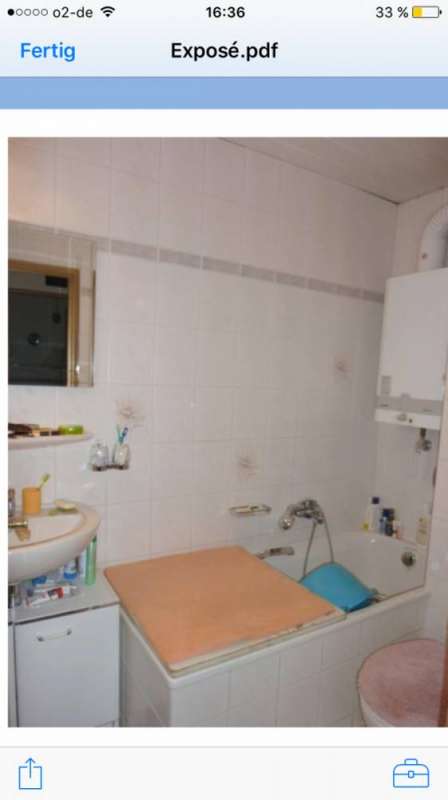

Halli Hallo,
neben meinem anderen Thread beschäftigt mich noch ein Frage ...
Ausgangslage siehe Bild.
Wir brauchen einen Waschmaschinen Anschluss, dieser war bisher in der Küche da soll nun aber ein Geschirrspüler hin und für beides ist leider kein Platz. Wie man am Bild sieht im Bad selbst leider auch nicht. Ich und auch sonst hat leider niemand eine Ahnung wie die Rohre bei der Badsanierung verlegt wurden ...
Der Anschluss soll in den Abstellraum gelegt werden. Strom ist vorhanden. Der Abstellraum befindet sich direkt hinter der Wand an dem die Gastherme hängt.
Kann man beurteilen wie groß der Aufwand wird? Und was es ca. kostet?
Lieben Dank.

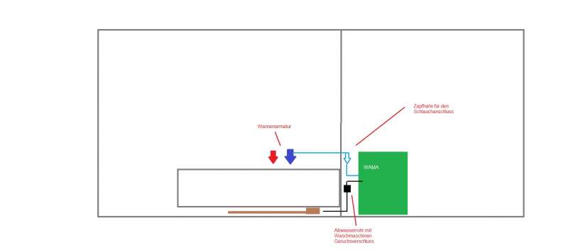

  4. Waschmaschinenanschluss: Kaltwasserleitung anzapfen – Anleitung
    Hallo Franzi, zu Deinem Vorhaben :  -  ...
    Hallo Franzi, zu Deinem Vorhaben :  -  Hallo Franzi,
    zu Deinem Vorhaben :  -  wenn die Badewanne bleiben soll -
    wie die Leitungen letztlich verlegt wurden ist eigentlich "mumpe" wenn Du die Waschmaschine im Abstellraum aufstellst benötigst Du nur noch Wasser und Abwasseranschlüsse.
    Da es ohne "klopfen" nicht gehen wir wirst Du wohl auch ein paar Fliesen opfern müssen.
    Kaltwasseranschluss :
    am einfachsten gehe es wenn Du oberhalb dr Badewanne die Fliesenreihe entfernst und mit der neuen Kaltwasserleitung an der Badewannen-Armatur Leitung anbindest. Rüber ziehen und im Aufstellraum eine Wandscheibe mit Zagpfhanh montierst.
    Hiermit wäre Dein Wasserproblem gelöst.
    Material:
    Rohrleitung, Fittinge, Befestigung, Isolierung, Zapfhahn runde 50 € Arbeitszeit (Mauerwerk verputzen ohne Fliesen verlegen ) ca. 2 Std.
    Abwasser :
    Hier wäre der einfachste Weg wenn Du vorne die Fliesen am Ende der Badewanne entfernst und mit der neuen Abwasserleitung an die vorhandene Abwasserleitung der Badewanne anbindest T-Stück anstele des letzten Bogens einbauen und in den Abstellraum führen dort an der Wand hoch und einen Geruchsverschluss für Waschmaschinen montieren.
    Material :
    HT Abwasserleitung, Bögen, T Stück, Befestigung, Isolierung
    ca. 30 €
    Arbeitszeit :
    ca. 1 Std. ohne Fliesen.
    Im Anhng mal eine grobe Skizze ...
    viele Grüße
    de "wikianer"
