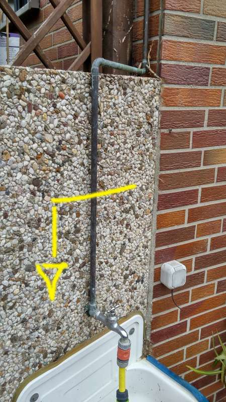

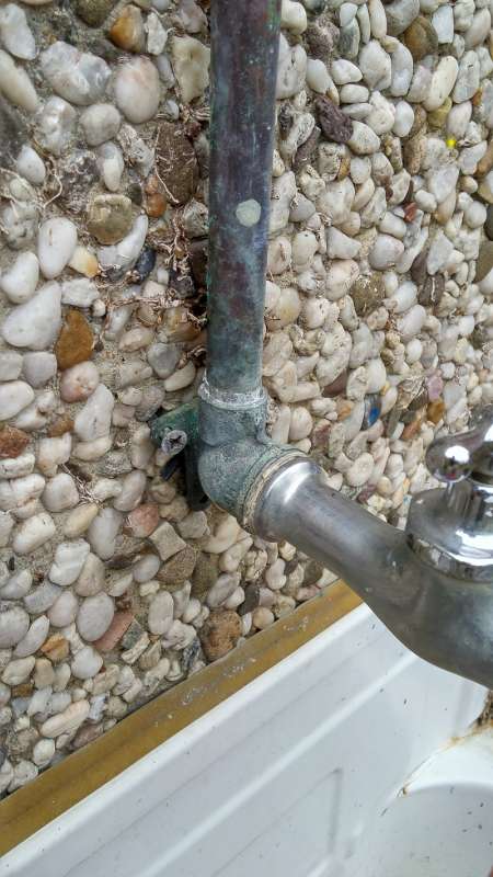

im Garten meiner Schwiegereltern befindet sich eine außen geführte Wasserleitung. Normalerweise wird diese natürlich im Winter abgestellt. Durch einen blöden Zufall ist es diesen Winter jedoch passiert. Leitung war kurz vor Frost doch mit Wasser gefüllt der Frost sprengte die Verbindungen am Wasserhahn.
Ich möchte gerne nun eine Teil der Leitung (gelb im Bild markiert) inkl. des Wasserhahns erneuern/austauschen.
Ist der Austausch dieser Elemente machbar, oder benötigt man dafür Spezialwerkzeug und sollte gleich den Installateur kommen lassen?

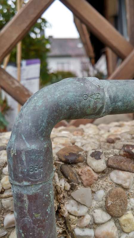

  2. Rohrreparatur: Steckfittinge oder Löten – Material & Anleitung
    der Profi würde das in ein paar Minuten löten
    Der ungeübte Heimwerker könnte das nehmen:
    Gibt es auch zum Schrauben.
    Plus neuem Hahn, Hanf oder Teflon Dichtband, und ein Stück Rohr im richtigen Durchmesser, sieht nach 18 oder 22 mm aus.
    Hat jeder Baumarkt, Rohr absägen (falls kein Rohrschneider zur Hand ist) und als Muster mitnehmen.
    Das Rohr vor dem Verbinden mit Stahlwolle reinigen und entgraten
