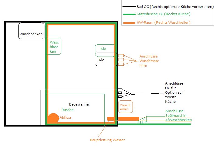

Um das ganze ein wenig konkreter/klarer zu machen habe ich mal eine kleine Skizze der 3 Stockwerke mit den relevanten
Stellen für Wasser/Abwasser Anschlüsse erstellt (es kann ja gut sein, dass eben in unserem speziellen Fall die vom Installateur vorgeschlagene Umsetzung vollkommend ausreichend ist aber eben nicht gängig).
Kurze Erläuterung:
  • Bad OG schwarzer Rahmen, rechts daneben Kinderzimmer in dem Anschlüsse für künftige Küche vorbereitet werden sollen
  • Gästedusche EGAbk. grüner Rahmen, rechts daneben Küche
  • HW-Raum Keller, Hauptleitung kommt von rechts, Abfluss links unten auf Grundriss
Nicht eingezeichnet, aber geplant wird die Abwasserleitung sowohl im Bad OG als auch Bad EG in der rechten unteren Ecke im Grundriss zum Abfluss in den Keller geführt.

    🔴 KRITISCH: Installation einer zentralen Lüftungsleitung bis mindestens 0,3 m über First gemäß DINAbk. 1986-100 ist zwingend erforderlich – Entlüftungsventile im OGAbk. allein reichen nicht aus.
    🔴 KRITISCH: Fehlende oder unzureichende Lüftung führt zu Siphonaustritt, Geruchsbelästigung, Gaskonzentration (Methan, H₂S) und explosionsgefährlicher Atmosphäre im Keller oder Rohrnetz.
    ⚠️ WICHTIG: Ein Verzicht auf normgerechte Lüftung ist auch bei Eigennutzung rechtswidrig – die DIN 1986-100 gilt als allgemein anerkannte Regel der Technik und ist verbindlich (HBO Hessen §59).
    ⚠️ WICHTIG: Versicherungsschutz bei Schäden (Geruch, Rückstau, Schimmel, Korrosion) kann entfallen, wenn die Anlage nicht normkonform ausgeführt ist – unabhängig von Vermietung oder Eigennutzung.
    ⚠️ WICHTIG: Druckstöße und Vakuumbildung in der beschriebenen Anordnung (OG + EGAbk. gemeinsam in rechte untere Ecke → Keller) erhöhen Risiko von Rohrbrüchen und Siphonversagen – eine zentrale Lüftung ist hier besonders dringend.

    Der vorliegende Sachverhalt beschreibt die Absicht, eine Fallleitung für Abwasser ohne Entlüftungsleitung zum Dach zu installieren. Der Installateur argumentiert, dies sei rechtlich und fachlich vertretbar, da das Haus nicht vermietet werde. Diese Einschätzung ist aus fachlicher Sicht jedoch höchst problematisch und birgt erhebliche Risiken für die Funktion und Sicherheit der gesamten Abwasseranlage.
    🔴 Gefahr: Der Verzicht auf eine Entlüftungsleitung führt zu Unterdruck in der Fallleitung. Dies kann dazu führen, dass bei der Spülung von Toiletten oder dem Ablaufen von Wasser der Siphon (Geruchsverschluss) leergesaugt wird. Die Folge sind unangenehme Abwassergerüche im gesamten Haus, die sich nur schwer beseitigen lassen.
    🔴 Gefahr: Ohne ausreichende Belüftung können sich in der Leitung Gase (z.B. Methan, Schwefelwasserstoff) ansammeln. Diese sind nicht nur gesundheitsschädlich, sondern auch explosionsgefährlich. Ein solcher Zustand stellt ein erhebliches Sicherheitsrisiko dar und kann im schlimmsten Fall zu schweren Unfällen führen.
    ⚠️ Korrektur: Die Aussage des Installateurs, dass rechtlich keine Pflicht bestehe, ist falsch. Die DIN 1986-100 (Entwässerungsanlagen für Gebäude) ist als allgemein anerkannte Regel der Technik verbindlich. Ein Abweichen davon ist nur mit einer umfassenden technischen Begründung und Genehmigung möglich. Die Eigentumsverhältnisse spielen hierbei keine Rolle.
    ➕ Ergänzung: Auch für die Versicherung ist die Einhaltung der technischen Regeln entscheidend. Im Schadensfall (z.B. Wasserschaden durch Verstopfung oder Geruchsbelästigung) kann die Versicherung die Leistung verweigern, wenn eine mangelhafte Installation nachgewiesen wird. Dies gilt unabhängig davon, ob das Haus vermietet oder selbst genutzt wird.
    ❌ Widerspruch: Die Behauptung, es gebe keinen spürbaren Unterschied, ist fachlich unhaltbar. Die Entlüftung ist ein integraler Bestandteil des Abwassersystems. Sie sorgt für Druckausgleich, verhindert Geruchsbelästigung und gewährleistet einen einwandfreien Abfluss. Ohne sie ist die Funktion der Anlage nicht dauerhaft gewährleistet.
    👉 Handlungsempfehlung: Bestehen Sie gegenüber Ihrem Installateur auf der Installation einer ordnungsgemäßen Entlüftungsleitung gemäß DIN 1986-100. Holen Sie im Zweifel eine zweite Fachmeinung von einem unabhängigen Sachverständigen für Gebäudetechnik ein. Die zusätzlichen Kosten für die Entlüftung sind eine Investition in die Sicherheit, Werterhaltung und Nutzbarkeit Ihres Hauses, die sich langfristig auszahlt.
